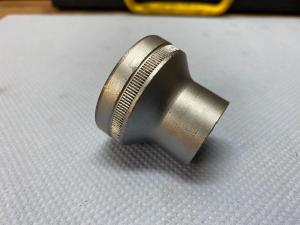

Bitte lass es jetzt auch mit deiner Nuss und Verlängerung, weil es einfach nicht möglich ist (im eingebauten Zustand).
Ich habe mir schon vor vielen Jahren eine 36er Nuss abgedreht, weil eine normale 36er Halbzollnuss überhaupt nicht zwischen Rahmen und Riemenscheibe durchgeht … auch nicht beim 360 Modena z.B.

Mache ich immer mit einer "unbehandelten" 36er Standarthalbzollnuss und Knebel mit Verlängerung, es muss lediglich die kleine Blechverkleidung am Rahmen ggb. der KW-Mutter ausgebaut werden.
Sorry, KW-Schraube.

kurze frage pit348:
wie bitte öffnest du die zentralschraube der riemenscheibe beim f360,wenn dies dir mit einer 36er Nuß nicht möglich ist (wie du im text ja schreibst) ???
Entweder wie E12 beschreibt, einfach die Blechabdeckung vor der Riemenscheibe abmontieren, oder so wie ich, mit der abgebildeten Nuss.
