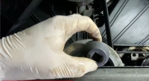

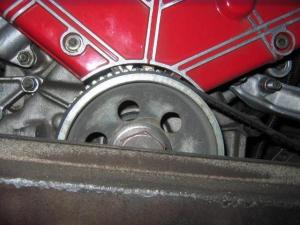

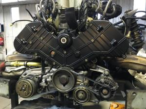

Wenn ich es sehe wie spiderf355 dies mit 36er Nuss, kurzer Verlängerung und Schlagschrauber macht, dann werde ich selbstverständlich Abbitte leisten.

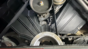

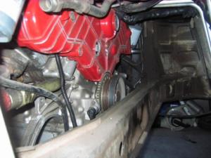

Leider habe ich nur ausgebaute Motoren als Bildbeispiel, aber ich habe von einen YT Video ein paar Screenshots gemacht, wo sich jeder selbst ein Bild machen kann.
Es sieht beim 348 übrigens genauso aus.
Jetzt kann auch der geschätzte Laie selbst entscheiden, welche Platzverhältnisse hier sind und welche Methode die bessere sein könnte 😉

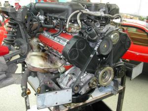

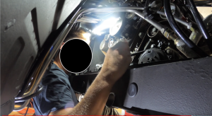

Bild 1 - 4   = F 355
Bild 5 + 6  =  348
Im Bild 6 sieht man auch gut, dass der Rahmen höher ist, als die Befestigungsplatten.

ich schrieb doch deutlich!!! 355 geht nicht und 348 geht problemlos!!! nix anderes!!! deine bilder 1-4 sind ganz toll...355 motor eingebaut und klar geht es immer noch nicht (hatte ja ich auch nie behauptet).
5-6 ist 348 bringt aber nix,da ausgebaut nicht sichtbar!

auf dem einen foto ist eine große nuss ( 36er ) zu sehen und dahinter erwähnte riemenscheibe nebst kw !
die mittelachse der kurbelwelle liegt hinter dem motorträger/ hilfsrahmen , dieses ist klar zu sehen auf dem foto .
so und nun mein gedanke dazu , wenn die motorlager gelöst werden und die motor/getriebe - einheit angehoben wird ,
ist es dann möglich die nuss ( 36er ) mit ratsche etc . aufzustecken um ggf. die schraubverbindung zwischen riemenscheibe und kurbelwelle zu lösen ?
...das ist vermutlich die einzig richtige Aussage dazu, denn normalerweise kommt man mit einer Schlagschrauber-Nuss an die Mutter nicht dran, wie man hier auf den Bildern (Quelle: Ferrarichat) recht gut erkennen kann:
348_1.thumb.jpg.759eaeb3d7848471adac1c12dae2a733.jpg348_2.thumb.jpg.75f61bc181dbf085bf5d9c86427f6d9d.jpg
Also müsste der Motor ggü. dem Hilfsrahmen angehoben werden, inwieweit das möglich ist und ob das die Motor-/Getriebelager ohne weiteres mitmachen weiß ich leider auch nicht.:???:

Am 22.1.2022 um 12:48 schrieb GeorgW:
Gruß, Georg
Vielen vielen Dank Georg.
Diese Bilder beweisen eindeutig, dass es eben nicht problemlos möglich ist!
