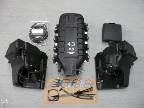

Neben dem Fahrwerkskit wird für die älteren Vantage auch ein Leistungsupgrade von AM angeboten.Preis lt.meinem Dealer ca. 4.500.-EUR
Beinhaltet einen zusätzlichen Bypass im Ansaugkrümmer und neue Software.Soll identisch mit dem N400 sein.Ist der Kit von Prodrive der gleiche,oder unterscheiden sich die beiden.
Habe jetzt schon öfter gehört,der N400 wäre vom Motor her der optimale:etwas mehr Power als der normale Vantage,aber nicht so rauher Motorlauf als das Modelljahr 2009.
Meinst du damit eine Resonanzklappe (Schaltsaugrohr)???
Nein, am geänderten Ansaugkrümmer ist lediglich ein zusätzlicher Unterdruckanschluss angebracht. Warum das Teil komplett ersetzt wird, ist nur wegen der Erkennbarkeit des Umbaus, da der NEUE Krümmer Schwarz ist (ALT Silber).
Zusätzlich kommen noch neue Luftfilterkästen (mit Bypassklappen für mehr Luftdurchsatz im oberen Drehzahlbereich) und die angepasste Software hinzu.
Die umgebauten 4,3er gehen spürbar besser und vor allem "freier" als die originalen. Ich denke mit möglichen Änderungen an der Abgasanlage wäre der 4,7er Fahrleistungstechnisch greifbar.

Der schwarze Luftsammler gefällt mir aber nicht so sehr,sieht ein bischen trist im Motorraum aus.
