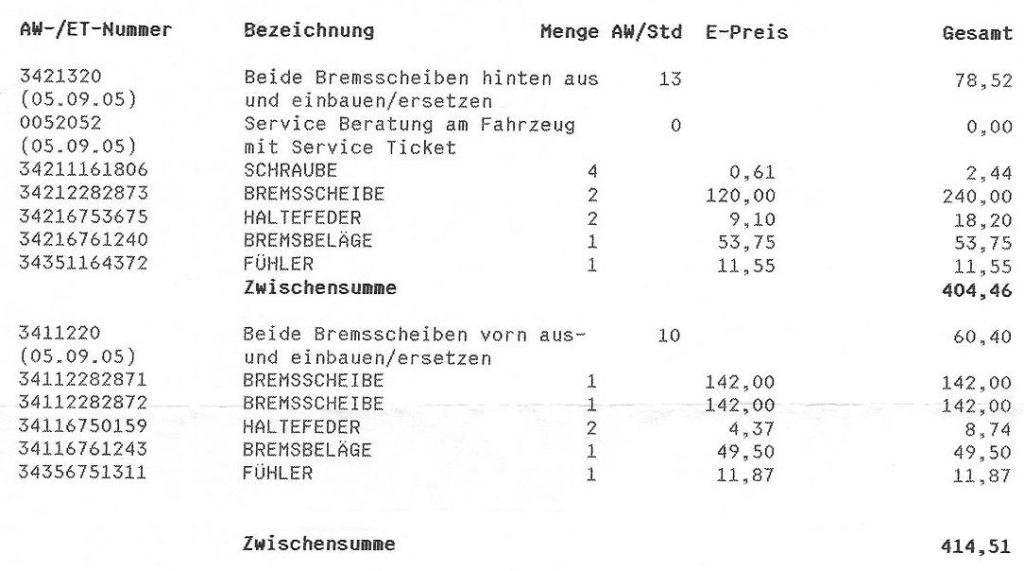

Für den 330i nimm die "Compound Bremsscheiben" für die VA und die HA und alle "Probleme" sind gelöst. Die Compounds halten auch einen Trackday oder ein paar Runden NS aus. Der Vorteil, kein TÜV, keine ABE, keine Eintragung notwendig, da es sich um originale OEM Teile handelt. Die Beläge bleiben übrigens wie sie sind.
Im Anhang findest Du den Preis für die VA und HA inkl. Einbau und Beläge (E46 330i Limousine, 6/2002).

Sind diese Compound Bremsscheiben vom BMW Händler ..`?
Die bremsbeläge vom "Reuter" würden aber deutlich weniger belag absetzten..so das die Alufelgen weniger verschmutzt werden..bzw.angegriffen werden vom bremsstaub + Bremsweg verkürzung bis zu 7 meter steht da!!
Ja, das sind originale BMW-Teile (OEM = Original Equipment Manufacturer) vom original BMW-Händler... :wink:
7 m weniger Bremsweg? Klar, aber danach kannste die Bremsscheiben wegwerfen... Recherchiere mal im Forum nach Beiträgen zum Thema Bremsen und anderen Bremsbelägen, da wird Dir schnell klar, dass solche Bremsleistungen nur sehr materialmordend realisiert werden können, sprich, die Bremsbeläge sind so weich, dass Sie nach der Vollbremsung einfach runter sind. Oder umgekehrt eben, die Scheibe geht dabei drauf.
Du machst aus der 330i Serienanlage keine richtige Sportbremsanlage, die Faustsatteltechnik gibt das nicht her. Wenn Du was gescheites möchtest ist der erste (und günstigste) Schritt das nächste höherwertige BMW Originalteil (siehe oben), der NÄCHSTE Schritt muss aber dann schon eine andere Bremsanlage sein (z.B Movit, 4 Kolben, 322x32, 3000€), alles dazwischen ist nur rausgeworfenes Geld. Glaub mir, ich spreche aus eigener Erfahrung...:wink:
Ne Ne 3000 euro für bremsen..:-o bin kein Rennfahrer.:D..die ganz normalen die ich jetzt drauf habe sind eigentlich gut..aber tick bessere bremsen wären natürlich auch vom Sicherheitsgefühl her besser..:D
Sind das dan die gleich grossen scheiben..oder bisschen grösser wie die jetztigen..?
