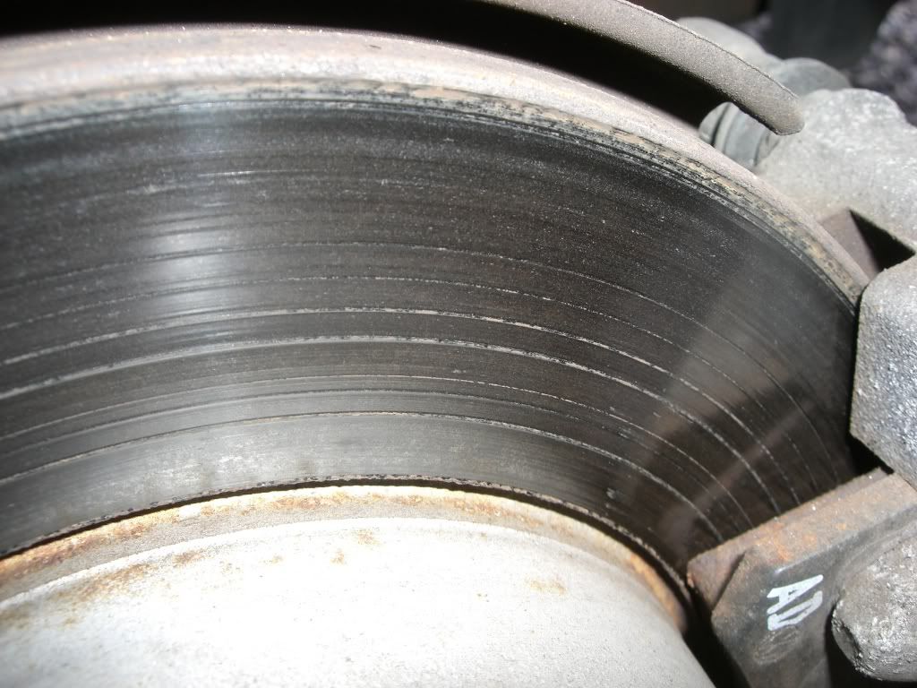

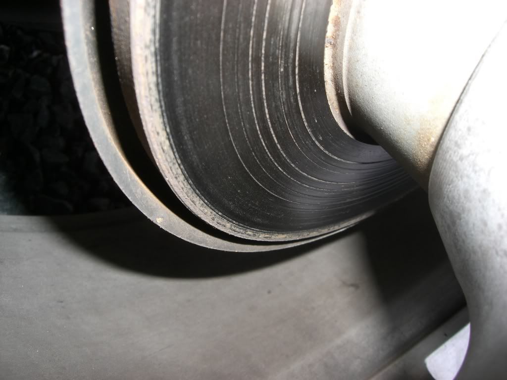

Als ich das Auto heute zum Wechsel auf Sommerreifen auf der Hebebühne hatte sind mir die hinteren Bremsscheiben sehr unangenehm aufgefallen.
Die Scheiben haben auf beiden Seiten deutliche Riefen die man auch mit dem Finger erfühlen kann. Ich zeige euch einfach mal zwei Bilder:
Die Scheiben haben erst 20.000km runter und werden auch keiner übermäßigen Belastung ausgesetzt. Das einzige woran ich mich bewusst erinnern kann ist eine Gefahrenbremsung vor ca. 3 Wochen als ich von 190 Km/h auf 90 komplett im ABS runterbremsen musste weil mich ein LKW übersehen hat (ich habe schon in die Leitplanke gezielt, hat aber noch gereicht ).
Ich kann mir ehrlich gesagt kaum vorstellen dass ich mir dabei die hinteren Scheiben ruiniert haben soll. :???:
Wie lange die Riefen da schon drin sind kann ich - wie gesagt - nicht sagen, denn durch die Stahlfelgen im Winter kann ich die Bremse eh kaum sehen.
Die Bremsleistung ist nach wie vor gut. Quitschen tut auch nix, selbst wenn ich länger fahre und die Bremse warm wird.
Sollte ich die Scheiben wechseln? Ist das eventuell ein Materialfehler?
Danke für die Hilfe! :-))!
Da würde ich mir noch keine großen Gedanken machen.
Solange die Scheiben nicht an der Verschleißgrenze sind und klaglos ihren Dienst versehen, ist das für hinten noch OK.
Die Beläge haben sich den Riefen angepasst, so dass die Reibfläche nicht kleiner geworden ist.
Bei manchen Fahrzeugen kann man alle 3-4 Jahre die hinteren Scheiben austauschen, weil sie eher verrosten als durchs Bremsen verschleißen.
Audi z. B. ist dafür recht bekannt. :cry:
Hinten? Streugut-Riefen.
Kein Drama, beim naechsten Belag-Wechsel aber die Scheiben mit wechseln.
Ohne Witz? Das Streugut setzt sich zwischen Belag und Scheibe? Habe ich ja noch nie gehört.
Danke euch beiden schonmal.
Haengt von der Bremse ab.. man koennte auch "allg. Winterschmutz" sagen.

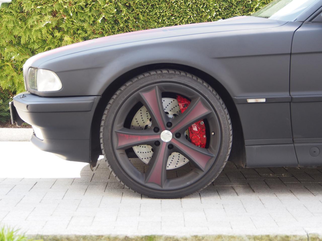

nun ich hatte auch sehr große Sorgen mit meiner Bremsanlage. Schnell fahren mit meinem 7er sehr schön, aber Bremsen, einmal flattert es dann rubbelt es wieder beim bremsen und u.u. ... Autsch. Vor allem wenn beide Achsen inkl. Radlager erneuert wurden.
Nun das Thema habe ich abgeschlossen, ich habe mir einfach eine Bremsanlage verbaut was auch zulässt das ich mit meinem 2,4 Tonnen Dampfer richtig geil bremsen kann.
Sicherlich, eine Kleinigkeit hat dies gekostet, aber ich möchte Sie nicht mehr missen.
Wenn ich das mit meinem Alltagsauto vergleiche, könnte mir Angst werden so wie die OE Anlage dagegen bremst.
Die Bremsanlage ist von http://shop.cc-performance.de/ Scheibe 380x36 zweiteilig, Sattel 8 Kolben Sattel mit advanced Black Bremskolben und ATE Ceramic Belägen u. Stahlflexleitungen inkl. Eintragung o.Probl.
Der Sattel wiegt 5,5 Kg und die Scheibe wiegt 11 Kg.
Aber schaut selbst:
