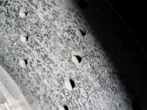

Verschleissbild der PCCB
Verschleiss normal = glatt und die Scheibe wird leichter, es ändert sich nichts oder nur wenig an der Scheibendicke.
"Verschleiss" extrem = Zerstörung durch zuviel Hitzeentwicklung Gewicht bleibt annähernd gleich. Die Oberfläche der Scheiben wird beim Bremsvorgang aufgerauht und zerstört danach die Bremsbeläge.
Im Detail. Die Scheiben sind aus einer Carbon/Keramik Backmischung. Zunächst wird der Träger gebacken, dieser ist noch recht weich. Erst in einem weiteren Arbeitsprozess wird dieser gehärtet. Dazu wird dann dieser weiche Träger mit einem weiteren Material gehärtet, der weiche Träger saugt dieses Material regelrecht auf, das auch nicht durchgehend sondern nur von aussen.
Dieses Material verdampft quasi nach und nach und löst sich wieder aus diesem Träger. Das wäre der normale Verschleiss, das dauert relativ lange bis die Scheibe unbrauchbar wird.
Der Fall auf der Rennstecke ist aber, wenn die Scheibe heiss wird, hat dieses härtende Material nicht mehr die extreme Härte. Wenn man dann bremst, zerstört man die Oberfläche der Scheibe, die Scheibe fasert aus und wird rauh.
M.E. eine Fehlkonstruktion, bzw. die Kühlung an den Autos ist nicht entsprechend angepasst.

@9964S: Ich habe gelesen, dass die PCCB manchmal auch "Löcher" (=> kleine Stücke sind aus der Oberfläche herausgeplatzt) aufweist.
Die Scheibe wird meines Wissen weich. -> Beim Bremsen werden die Scheiben dann aufgeraut und zerstören nebenbei bei weiterem Bremsen auch noch die Beläge.
