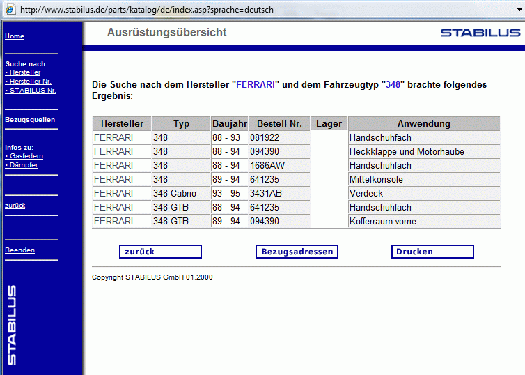

falls Du weitere Dämpfer brauchst (z.B. das lästige Handschuhfach-Dämpferchen, welches alle 2 Jahre "müde" wird, wie bei mir), hier die Übersicht mit Original-Nr. für STABILUS:
<<siehe Bild>>
Gruss,
Oli

Ich habe das Problem gelöst, in dem ich einen Dämpfer gegen einen etwas stärkeren der gleichen Länge getauscht habe. Die Haube geht jetzt ganz sanft alleine auf. Das Teil war übrigens aus dem Landmaschinenbau.
Mit Stabilus lässt sich das auch leicht ermöglichen.
Aus allen Stabilus-Dämpfern stehen alle nötigen Angaben. Die Ersatzteilnummer ermöglicht eine genaue Aufschlüsselung.
Wenn einem ein Dämpfer zu schwach vorkommt, braucht er nur die gleiche Ersatzteilnummer, aber mit der höheren Ausschubkraft zu bestellen.
Bei Stabilus auf der Homepage ist eine gute Zusammenstellung.
Stabilus
Vor allem können sich die Preise gewaltig positiv, aber auch negativ verändern durch einen Wechsel der Dämpferart.
