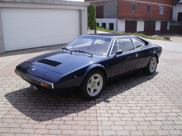

hier mal der 308GT4 mit 328 non-ABS Felgen sowie die an der Vorderachse in vielen Fällen nötige Modifikation der "dust cap"

vorher:
Michelin TRX
vorn: 220/55/ auf TR390
hinten: 220/55/ auf TR390
nachher:
Goodyear Eagle F1
vorn: 205/55/ auf 7x16
hinten: 225/50/ auf 8x16
Sieht ja schon fast aus wie ein neues Auto. :-))!
