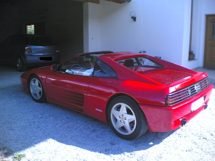

Ich spiele mit dem Gedanken einen 348ts käuflich zu erwerben. Leider bin ich etwas hin und her gerissen, da die Äusserungen (in meinem Bekanntenkreis) diesbezüglich etwas auseinander gehen.
Deshalb hätte ich gerne ein paar Meinungen von Euch. O:-)
Also:
Ferrari 348ts
BJ: Jan 91
km-Stand: 36.000 km
Service: ist in einer Woche erledigt! (inkl. Zahnriemen usw.)
Reifen: so gut wie neu
Sonstiges: kleiner Lackschaden an der Beifahrertür,
Einstiege beidseitig durch Kratzer abgenutzt,
Türgriffe (innen) sollten neu lackiert werden,
Frontspoiler bzw. "rundum" in Wagenfarbe!
und mir ist aufgefallen, dass die elektrische Spiegelverstellung seitenverkehrt funktioniert! Wenn der Schalter also links steht, dann verstelle ich den rechten Spiegel!
KP: ca 44.000 €
oder:
Ferrari 348ts
BJ: Dez 91
km-Stand: 68.000 km
Service: wäre zu machen
Reifen: neu
Sonstiges: Türgriffe und Einstiege sollten "behandelt" werden,
leider schwarzer Frontspoiler! (ist jetzt zwar nicht sooo schlimm, sollte aber gemacht werden)
KP: 28.000€
...zu beiden sei gesagt, dass das Dach etwas "undicht" (ich hoffe aber inständig, dass sie nie Regen sehen wird! :wink: ) ist!

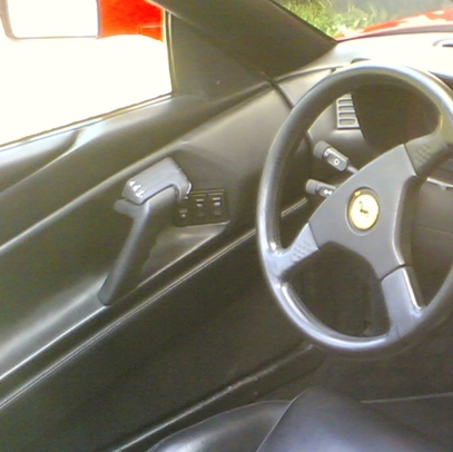

ich hoffe man kann die Abnutzung erkennen. Meiner Meinung nach sind die "abgegriffen"...
Ps: habe leider kein besseres Foto!
348FAN
Hi!
Von der Papierform sieht natürlich ein "Gebrauchter" mit Mängeln erst mal sehr komisch aus. Allerdings werden für kleine Defekte oft sehr, sehr hohe Beträge zurückgestellt, wie sie dann von entsprechenden Werkstätten auch verlangt werden.
Eine abgegriffene Türverkleidung kann man zum Neupreis ersetzen oder auch mit Materialkosten von unter 20 Euro instandsetzen. Das trifft natürlich für viele Teile zu. Die sich zerlegende Gummibeschichtung ist übrigens je nach Sonneneinstrahlung bei allen Fahrzeugen ein Thema und kein KO-Kriterium oder Indikator für Missbrauch des Fahrzeugs!
