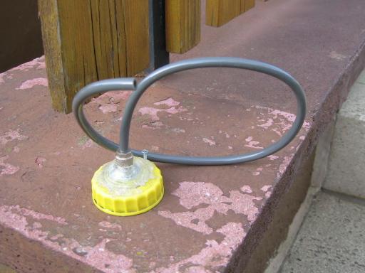

Nun nicht lachen, es sieht zwar etwas seltsam aus, aber es funktioniert!
einen ganz normalen Bremsflüßigkeitsdeckel (vom Schrottplatz) ein Loch rein gebohrt und eine Verschraubung, für einen Silikonschlauch, montiert und die Verschraubung mit Silikon abgedichtet. Dann an dem Silikonschlauch eine Fußluftpumpe (mit Manometer) anschliesen und Druck darauf geben und die Entlüftung wird zum Kinderspiel:lol:

Uralte Idee und funktioniert immer noch:-))!
Eben:lol:
nur ein bißchen einen Kopf machen..............wie die ganze Technik funktioniert....................und schon klappt es!:wink:
