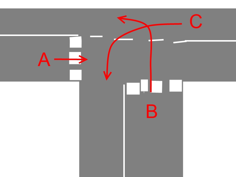

Ich hab mal ne Vorfahrtsfrage, eigentlich war ich mir da ziemlich sicher, aber je mehr ich drüber nachdenke nicht mehr :D
A muss auf B warten, B auf C, also sollte C als erstes fahren.
Und wenn ich mir jetzt B wegdenke, dann hätte allerdings A vor C Vorfahrt.
Oder denke ich da falsch?
Ist das nicht das klassische Ding?
Jeder hat einen der von rechts kommt!?
Wieso "wegdenken".. C hat trotzdem Vorfahrt, da A an einer Haltelinie zu warten hat.
Das soll eine rechts vor links Linie darstellen. Und ich meine dann einen anderen 2. Fall, in dem von rechts nix kommt und dann muss A ja auch nicht anhalten, soweit ich das gelernt habe. Anhaltebereit ja, aber nich stoppen.
