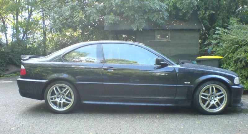

Hier habt ihr auch mal ein Bild von meinem 3er! Ist das Clubsportmodell :wink:

Welche Tieferlegung würdet ihr mir empfehlen?? Ich habe so an VA 35mm und HA 15 mm gedacht! Will auf jedenfall ne leichte Keilform haben! Die Tieferlegung sollte schon auffällig sein, aber ich will auf jedenfall nicht die Alltagstauglichkeit des Autos verlieren. Zu berücksichtigen sind auch die Schürzen die vorne beim Clubsport-Modell angebracht sind. Wie ihre oben auf dem Bild sehen könnt wirkt der Wagen dadurch optisch tiefer diese 2 cm fehlen mir aber zum tieferlegen....Ich will auch keinenfall, dass die Schürze so tief ist, dass ich noch nichtmals auf unseren örtlichen Lidlparkplatz komme! Welche Tieferlegung könnt ihr mir empfehlen? Habt ihr Fotos??
Leider kannst du Dich nicht auf die Angaben der Federnhersteller verlassen. Ein 40er Fahrwerk eines Herstellers ist oftmals 30mm tiefer, als 60mm Fahrwerk eines anderen Herstellers. Bei Deinen angepeilten 35mm würde ich auf 50mm gehen. Da Du schon ein M-Fahrwerk hast, brauchst Du die 15mm mehr.
