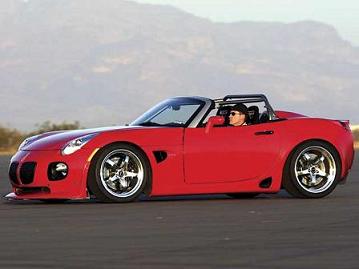

schon mal was vom Pontiac Solstice gehört? Dieses niedliche Cabrio wird normalerweise
von Ecotec Motoren aus dem Hause Opels befeuert, in der Topmotorisierung (GPX ab 07)
sind es aus 2.0L immerhin 260 Turbo PS.

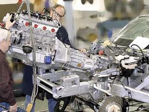

Was würdet ihr denken, wenn man anstatt des 4 Zylinder 8 einbauen würde,
wenn anstatt 2L ein LS7 7L Aggregat aus der aktuellen Z06 Corvette
(die Rennversion des LS7(LS7R /C6R) wurde übrigens zum Rennmotor des Jahres 2006 gekürrt),
als Herz fungieren würde, oder anderst formuliert, anstatt 260 PS/ 352 NM
nun 600 PS/ 712 NM (dank scharfer Nockenwelle und Massgeschneiderte-Auspufkolletoren)
zur Verfügung stünden...

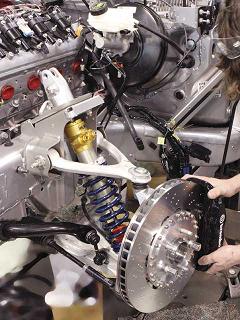

... wenn man dieses Powerpakett ausserdem noch mit einem speziell abgestimmten
Fahrwerk versehen würde (Öhlins Stossdämpfer, Hyperco Federn, Brembo Bremsen)...
... wenn man das Gesamtgewicht trotzt des neuen (für Porschefahrerverhältnisse O:-))
"riesigen" LS7-Trockensumpf-V8 (207kg) von 1355 auf 1306 kg senken könnte?
Genau diese Fragen hat sich HOT ROD, einer der bekanntesten Autozeitschrifen Amerikas auch gestellt.
Und wie ihr sehen könnt, wollten sie die Fragen nicht nur theoretisch beantwortet haben
(in Zusammenarbeit mit GM Performance)...
Das Resulat:
Die Geburt eines Supercar-Killers
0-20 mph(32.1kmh) : 0.82 sek
0-30 mph(48.3kmh): 1.50 sek
0-40 mph(64.3kmh): 1.99 sek
0-50 mph(80.4kmh): 2.53 sek
0-60 mph(96.5kmh): 3.32 sek // 997 TT 3.5 sek
0-70 mph(112.6kmh): 3.98 sek
0-80 mph(128.7kmh): 4.67 sek
0-90 mph(144.8kmh): 5.64 sek
0-100 mph(160.9kmh): 6.58 sek // 997TT 8.5 sek
0-110 mph(177.0kmh): 7.62 sek
0-120 mph(193.1kmh): 8.97 sek
0-130 mph(209.2kmh): 10.54 sek
0-140 mph(225.3kmh): 12.19 sek
Vmax: noch nicht bekannt.
0-100-0 mph(160.9kmh)::10.30sek
1/4 mile : 10.99sek @ 133mph(214kmh) // 997 TT 11.4 sek
60 mph(96.5kmh)-0 Bremsweg: 95 feet(28.9m) // 997 TT ( 33.2m)
600PS @ 6800rpm
526 ft lbs(713Nm) @ 4800-5200rpm
2880lbs (1306kg)
52/48 Gewichtsverteilung v/h
Michelin PS Bereifung
Querbeschleunigung: 1.05g // 997 TT 0.97g
Mallett baut seit mitte 2005 den Solstice um. Seit es LS7 Motoren auf dem Markt gibt,
für 47K USD in ein LS7 Solstice (505PS) oder für 52K einen LS2 Kompressor Solstice (600PS).
Wenn man den Neupreis von 20K USD dazuzält, kommt man auf ein Total von 67K USD (52K EUR)
resp. 72K USD (55K EUR).
Fazit: In den Staaten kann man sich zum Preis eines Boxter S ein Dampfhammer zutun,
der seinesgleichen in diesem Preissegment vergebens sucht...
Man müsste fast einen Schritt weitergehen und sagen, dass mit solch eindrücklichen Fahrleistungen
sämtliche Porsche- und Ferrari-Fahrer auf der Piste dumm aus der Wäsche gucken würden,
wenn ihnen dieser rote Teufel um die Ohren fährt...
Wär doch noch was...
p.s. lasst euch den Sound von diesem Ding nicht entgehen und schaut euch mal die Videos an!!! :-o

Aus diesem Grund und aus allgemeinen Traktionsgründen (bei 600 PS/ 713 NM)
wurde auch ein fast 10K teures Fahrwerk im LS7 Solstice verbaut in interaktion mit Michelin PS Gummis.
Das ergiebt volgendes Resultat:
Querbeschleunigung: LS7 Solstice 1.05g // 997 TT 0.97g
