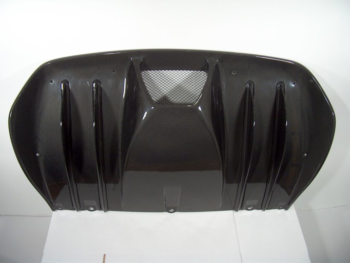

Hallo, ich habe eine recht einfache, aber mit bildern schwer zu beantwortende frage:
Ist der diffusor zur hinterachse hin verengt, oder sind die stege parallel?
Mich interessiert das aus dem einfachen grund, ob im diffusor ein zusätzlicher venturieffkt auftritt oder nicht.
Leider ist das auf Bildern schwer zu erkennen, aber vielleicht hat den f 430 ja schon der ein oder andere live gesehen und kann sich daran erinnern.
mfg claudius

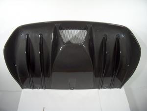

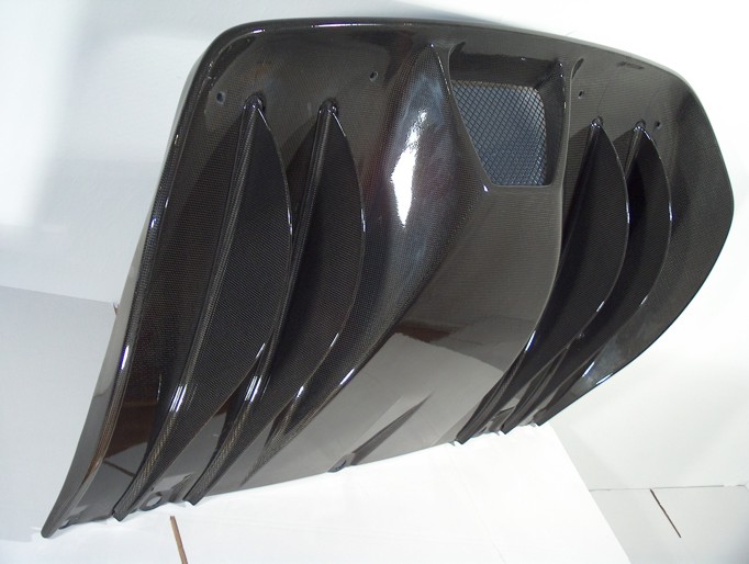

Hallo Claudius,
das sind Fotos von einem 430er Diffusor in Carbon. Ich denke, ich kann Dir mit diesen Fotos weiterhelfen. Die Flaps sind zueinander parallel, aber der Diffusor selbst wird nach vorne zur Hinterachse hin schmaler.
