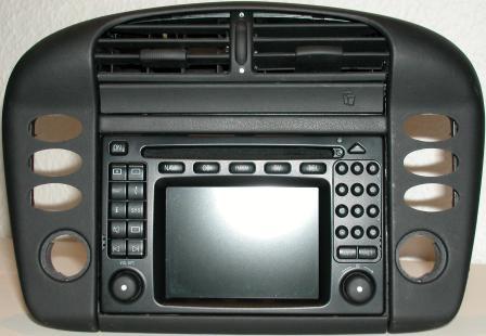

Hi,
an alle die es interessiert.
Ich habe genau das gleiche Problem gehabt und wollte das wohl mieseste Navisystem, das es auf der Welt gibt (PCM von Siemens) gegen eine bessere Lösung tauschen. Da ich mein 996er Cabrio dieses Jahr bestimmt noch nicht gegen einen 997 tauschen mochte, habe ich mich nach ein paar Lösungen umgesehen. Das Comand 2.0 aus einem MB fand ich vom Bedienkomfort und den Möglichkeiten (Telefon mit richtigen Tasten, TV / DVD Anschlussmöglichkeit, Spracheingabe etc.) am besten. Das Gerät gibt es relativ preisgünstig in ausreichender Anzahl, sowie ein guter Service für Systemupdates ist ebenfalls gewährleistet.
Habe mit den Bauarbeiten gerade begonnen, aber noch ein paar Problemchen mit dem Anschluss an das Soundsystem und den Wechsler.
Ich denke, dass ich mit dem Einbau bis Ende Juli fertig bin. Wenn Interesse besteht, stelle ich gerne meine Umbauanleitung sowie die Teilelisten zur Verfügung. Mehr berichte ich gerne später.
Als Vorgeschmack auf die Optik...
