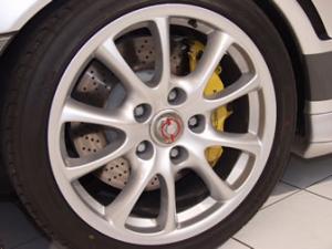

Hier mal ein Foto großer sattel mit Stahl!
Ich hoffe das Bild will mit!
