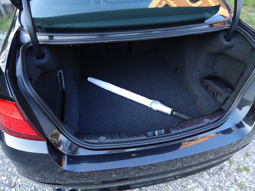

Ein Schirm gehört immer ins und zum Fahrzeug - das habe ich von Hugo gelernt:
[ATTACH]42982[/ATTACH]
Danke für die Blumen.
Hatte in meinem BMW einen originalen, blau-grünen Alpina-Regenschirm aus den späten Siebzigern/frühen Achtzigern, mit Alpina-Schaltknauf aus Griff...
Blauweiße Grüße, Hugo.
P.S. Sehr schöner BMW! Und viel Spaß beim Felgenputzen... O:-)
