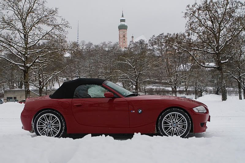

Die Andechser Kirche hat was :)
Wenn ich jetzt noch das Problem mit den beschlagenen Scheiben trotz Klima in den Griff bekomme bin ich echt happy mit dem Teil!

Glückwunsch zum M-Roadster. :)
Sieht gut aus in dieser Farbe. :-))!

Zu den beschlagenen Scheiben: Ist das Verdeck vielleicht irgendwo etwas undicht, so dass Feuchtigkeit eindringt.
Ich denke auch, dass irgendwo Feuchtigkeit reinkommt.
Ev. zwischen Verdeck und Seitenscheiben. Einfach mal einstellen...

Die feuchten scheiben klingen eher nach feuchtigkeit was sich noch im auto befindet. Vielleicht in den türen (ablauf?) oder in der innenverkleidung?
Auto mal richtig schön langstrecke fahren, damit der auch von innen durch und durch getrocknet wird. Oder, falls möglich, in eine beheizte garage stellen.

Ne das Auto ist kein Sonderleasing. Hab ihn mir diesmal gekauft.
Wegen der Heizung war er jetzt schon 3 mal in der Werkstatt die nichts findet.
Innenraum ist trocken
Fußmatten sind trocken.
Mikrofilter neu
Klimasytem komplett desinfiziert. Daran kanns nicht liegen
Scheinbar schaltet die Klimaanlage immer wieder aus und dann wieder an unter 0 Grad und bläst dann über den Kondensator die entfeuchtete Luft wieder rein.
Bin jetzt 3h ohne Klima gefahren aber auch da beschlägt er. Scheint vielleicht wirklich irgendwo Luft zu ziehen! Dichtungen sind erstaunlich hart. Die waren bei meinem viel viel weicher!
Aber wenn ich Fenster nen Spalt aufmache dann beschlägts kaum noch.
Das Problem haben wir im 5er auch... Am Linken Rand der Windschutzscheibe passiert das immer. BMW findet da angeblich auch nichts... Ist total nervig.
Müsste der verkaufende Händler das Problem nicht noch auf Garantie lösen, denn der Mangel bestand ja eindeutig schon beim Kauf des Wagens.
Tut er auch. Das Autohaus wo ich gekauft habt möchte aber nicht zum Glück das Auto sehen sondern hat mich gebeten bei meinem Händler hier alles reparieren zu lassen und Ihnen die Rechnung zukommen zu lassen sofern es nicht auf Euro Plus geht.:-))!
Stand das Auto vielleicht lange draußen bevor Du es gekauft hast?
Bei meinem Neuwagen hatte ich das gleiche Problem, da hat die Werkstatt dann nach 3 Besuchen die Dichtung der Beifahrertür ausgetauscht und seitdem ist das Problem weg.
Das ist dann wohl der nächste Schritt.
Ich war heut nacht noch 3h unterwegs und da wurde es besser. Bin ohne Klima gefahren.
Wenn es heut wieder auftritt, bekommt ab Montag mein Meister den Zetti 3 Tage mit und schaut sich alles an. So hab ich das mit ihm vereinbart...
Fenster und Türdichtungen... irgendwo da wird der Fehler wohl liegen.
