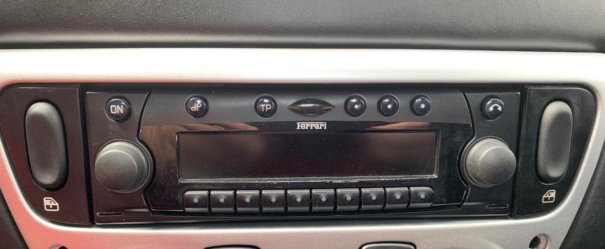

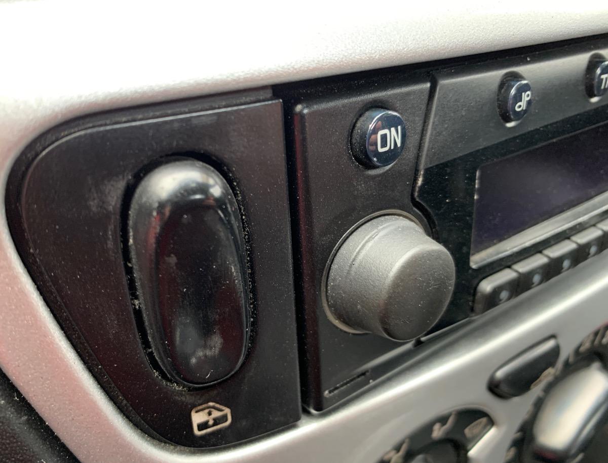

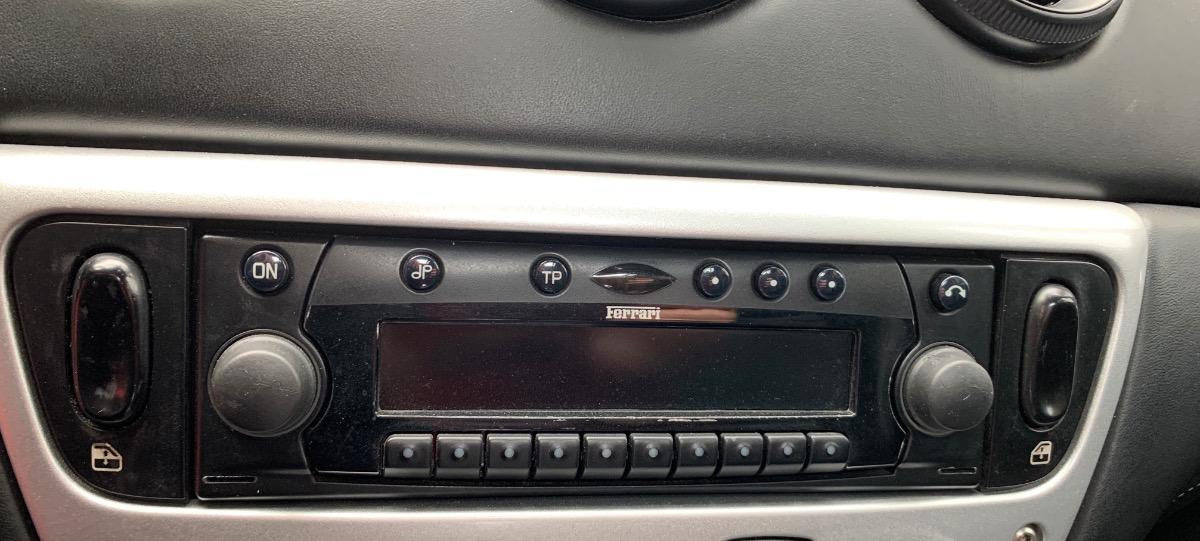

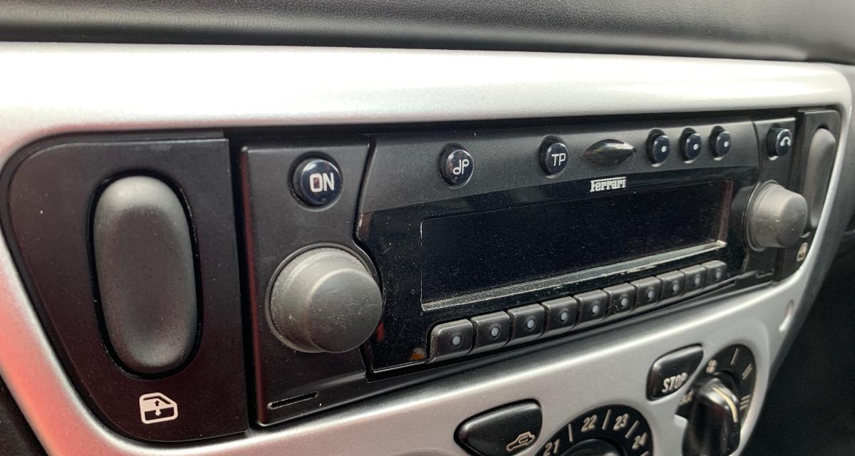

    Ich habe mir heute mal die Fensterheber Schalter von meinem 360 Spider vorgenommen , die Beschichtung hatte ich schon länger runter da klebrig aber die sahen so glänzend und nach Plastik aus siehe Bilder vorher Habe sie jetzt aus und auseinander gebaut und lackiert finde ist ganz gut geworden und sieht stimmiger aus

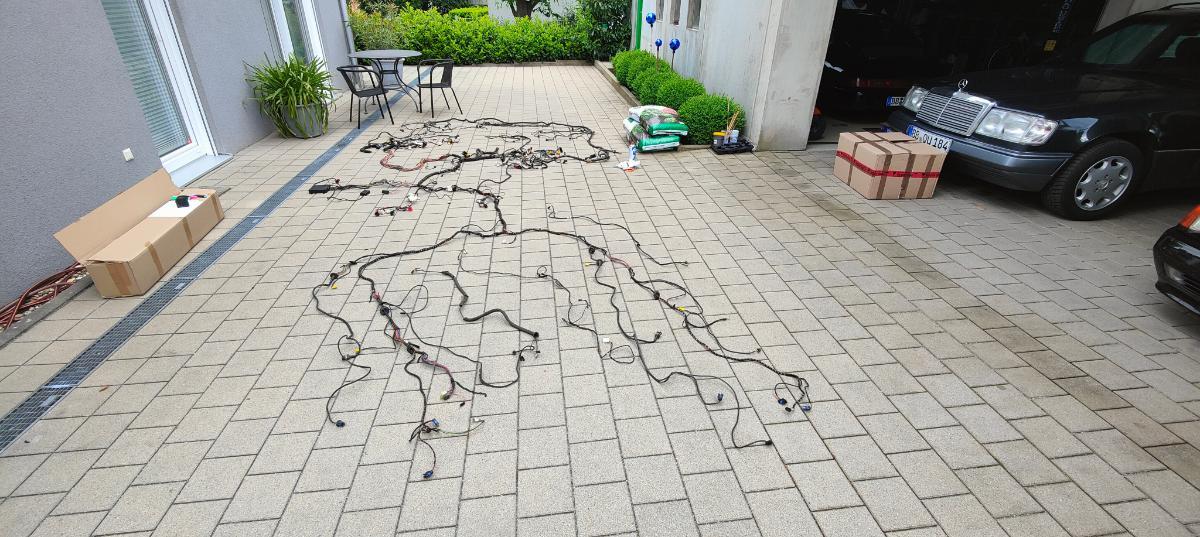

    Nichts leichter als das, Kabelbaum ist komplett schon draußen, wird neu umwickelt, da nach fast 30 Jahren die Ummantelung so eklig klebrig wird🤣 Gruß Jonas
