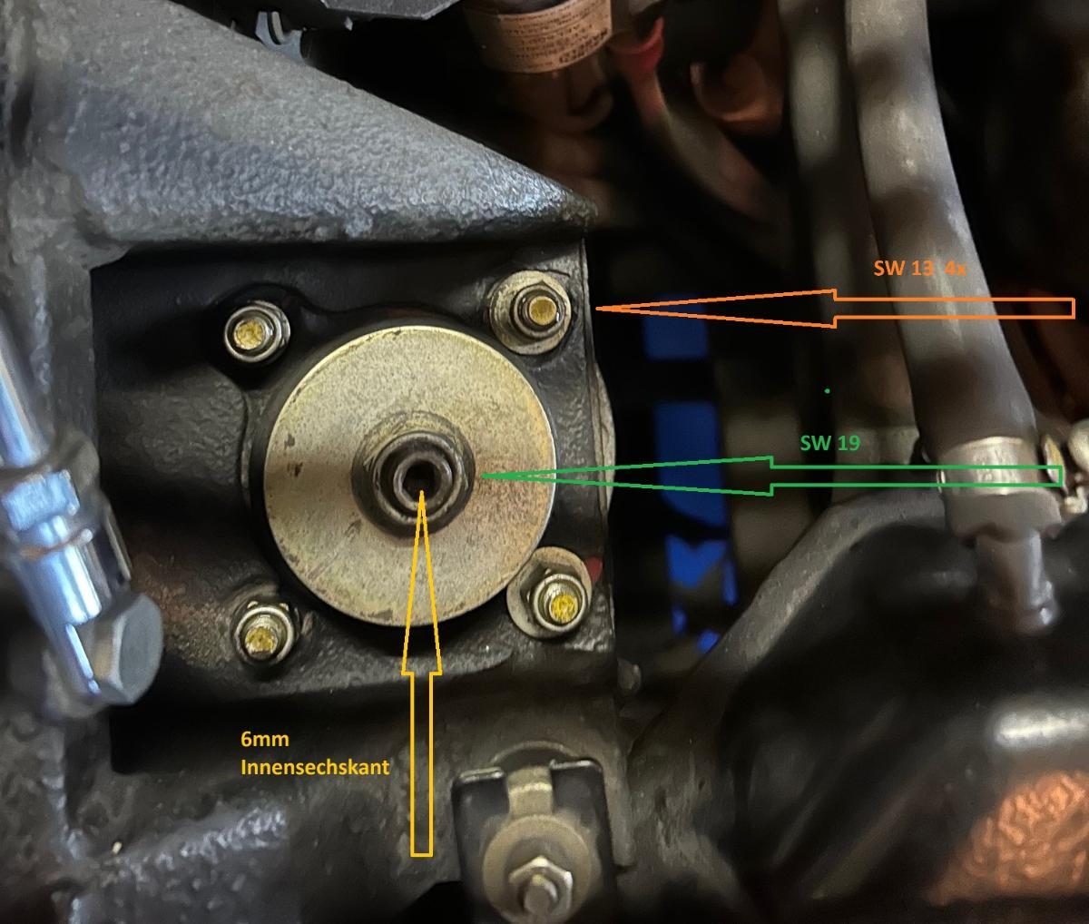

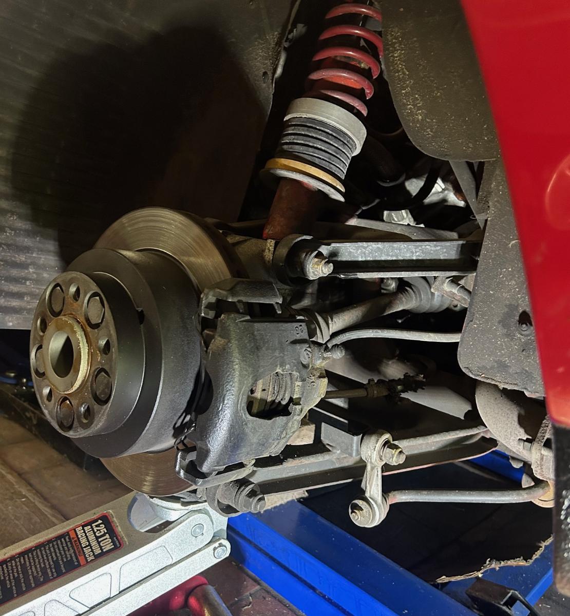

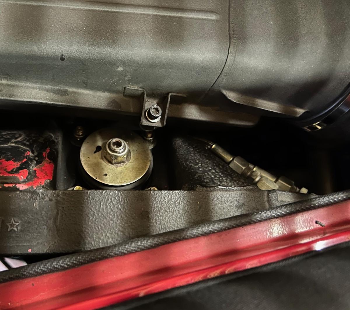

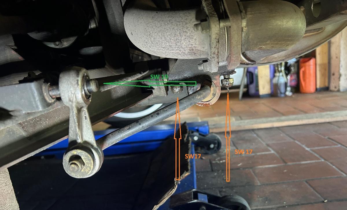

Der Vollständigkeitshalber hier noch die HA. Der Ausbau der Federbeine an der HA ist etwas einfacher, da man an die vier Muttern des Domdeckels wesentlich einfacher herankommt. Auf der rechten Seite muss allerdings der Luftfilterkasten zuvor entfernt werden weil er einfach im Weg ist. Die Reihenfolge ist wie folgt: Aufbocken, Rad abschrauben, Wagen sicher auf Holzklötzen absenken, die vier Muttern am Domdeckel lösen, Koppelstange des Stabilisators demontieren, Stabilisator vom Chassis trennen, Achsträger langsam mit Unterstützung eines Wagenhebers absenken, unteren Bolzen des Stoßdämpfers entfernen, oberen Verbindungsbolzen am Achsträger/ oberen Dreiecklenker herausschrauben, Achsträger leicht nach außen kippen und dann das Federbein herausnehmen. Der Einbau ist etwas tricky, da der obere Dreieckslenker den Kippwinkel des Federbeins einschränkt. Mit etwas Geschick oder zu zweit geht es jedoch ganz gut. MfG Lars
