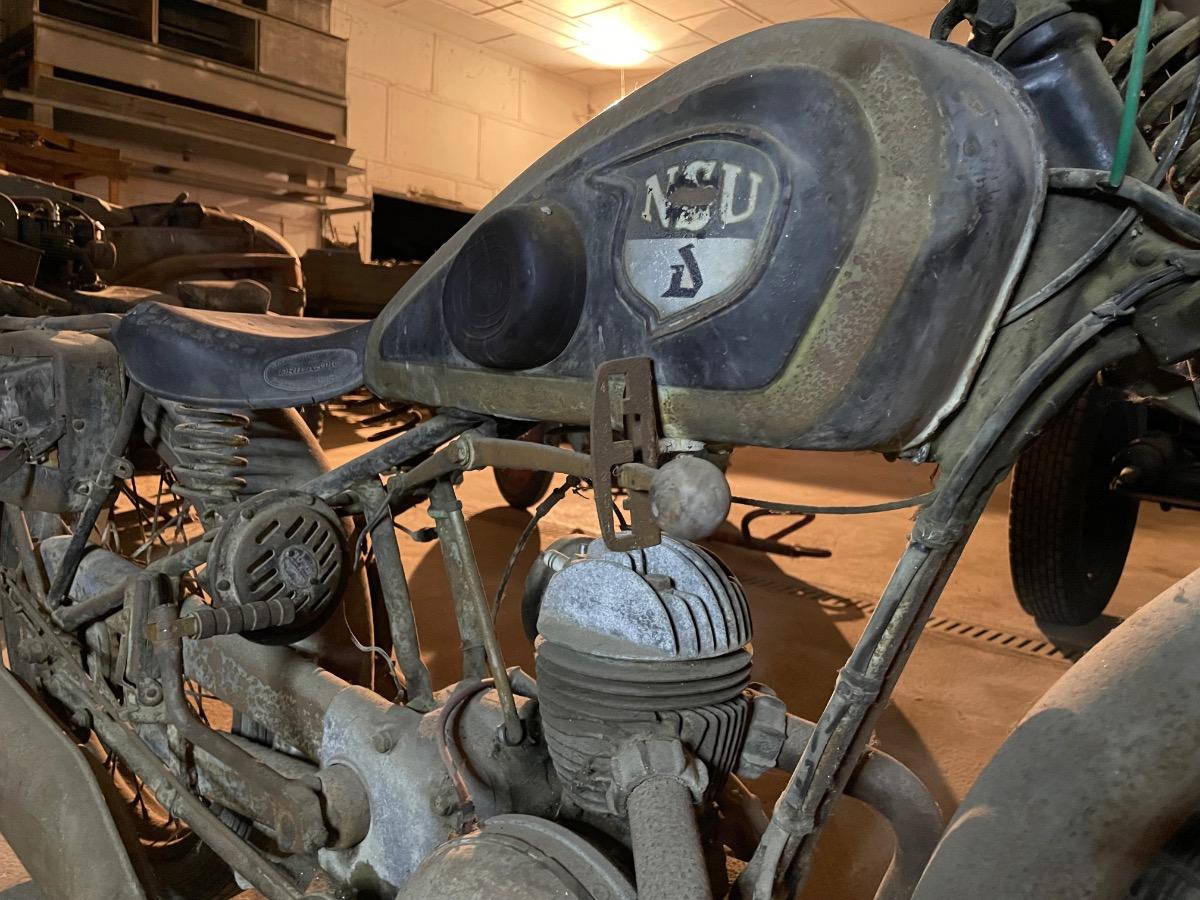

Die ZDB ist ja richtig modern, verglichen mit der OSL. Motor und Getriebe sind in einem Gehäuse, während bei der OSL Motor und Getriebe separate Bauteile sind. Eine hochohmige Hupe ist keine "Patina", sondern eine funktionslose Hupe . Wenn die Wicklung nicht durchgebrannt ist (kann man bei geöffneter Hupe nachmessen, ist unwahrscheinlich) dann ist es nur (zu viel) "Patina" an den Kontakten beim Unterbrecher. Kontakte putzen und die Hupe hupt wieder. Das schaffst Du bestimmt an einem Sonntag, zwischen Frühstück und Mittagessen und einschließlich gründlichem Händewaschen danach. -

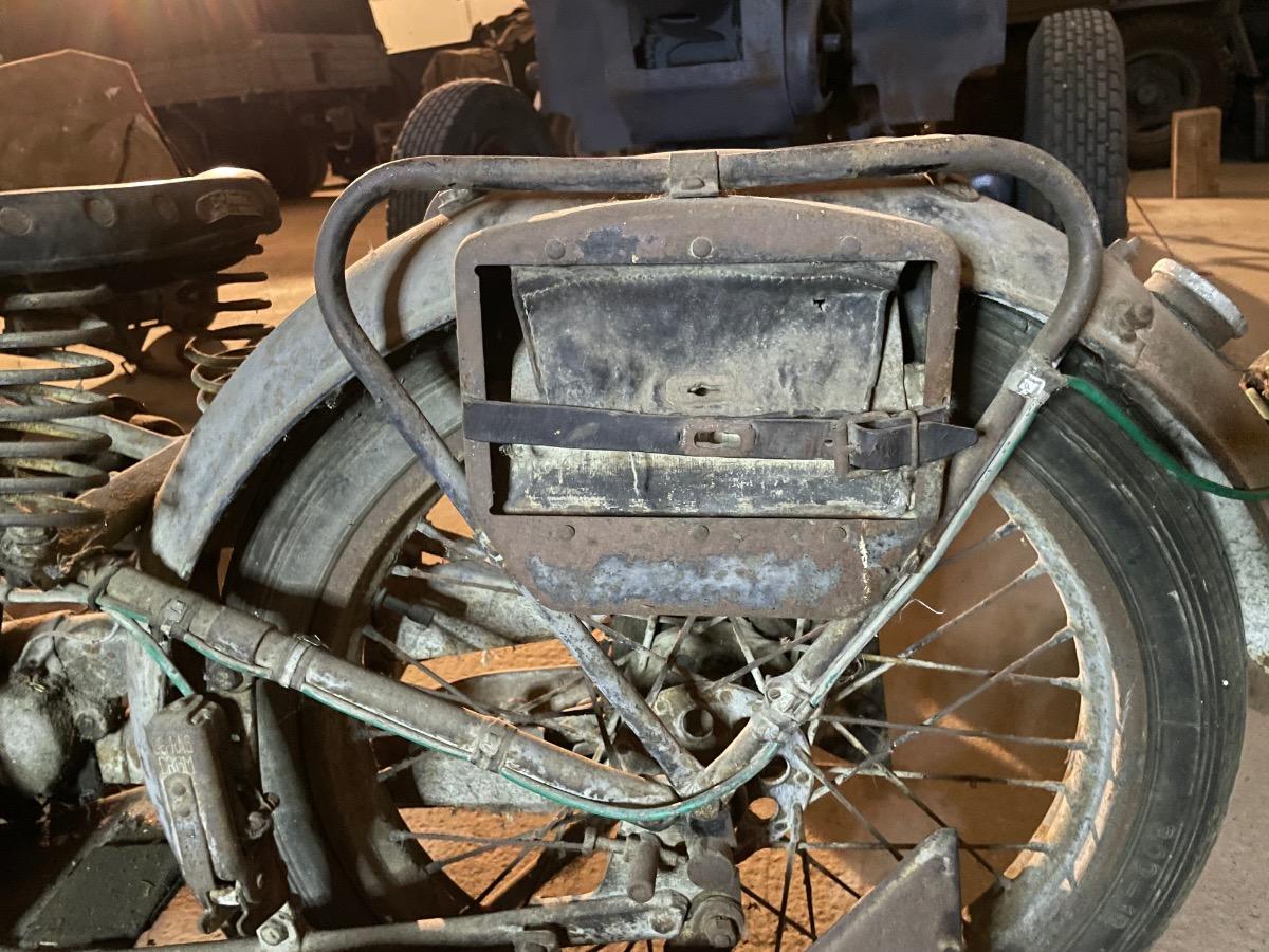

Ich glaub der Kleinkram an meiner ist auch Hochohmig, stört mich nicht weiter (ich liebe Patina). Oder hast du bisschen Zeit @Jarama? 😇 Hier noch ein paar Detailbilder: Muss aufgrund des Hochladens auf mehrere Posts ausweichen: -

Hallo Sascha, ja, mach mal (Bericht zum Kettenkrad), ist bestimmt sehr interessant. Falls Du ein Rücklicht in der "Nasenform" für die OSL hast, wäre ich interessiert. Beste Grüße, Bernhard -

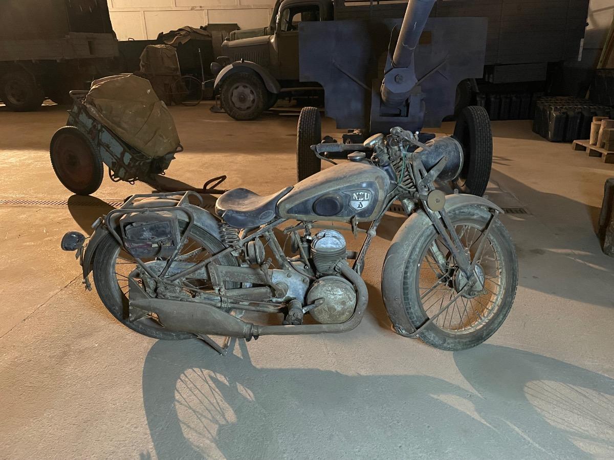

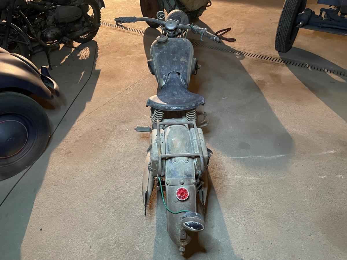

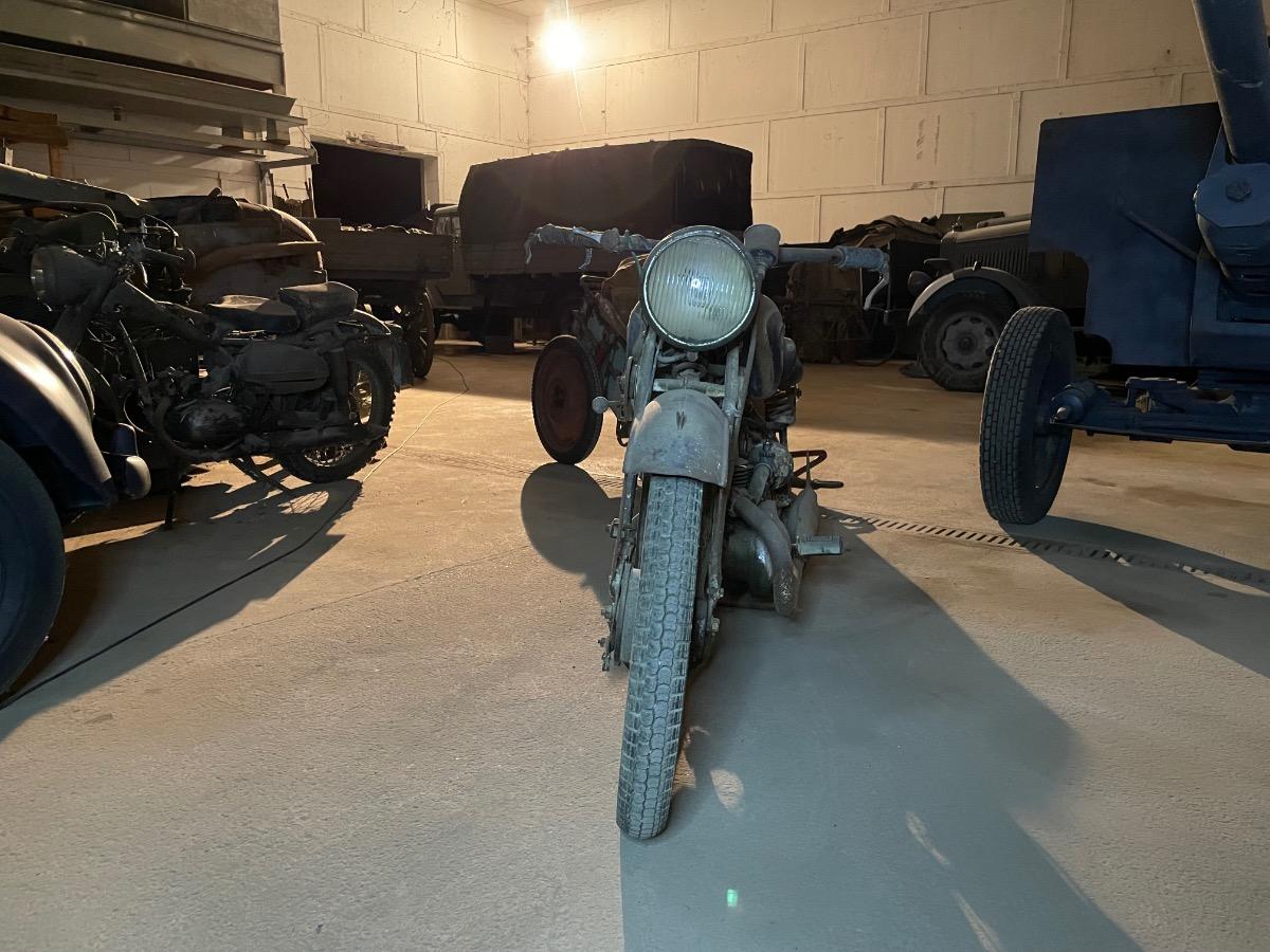

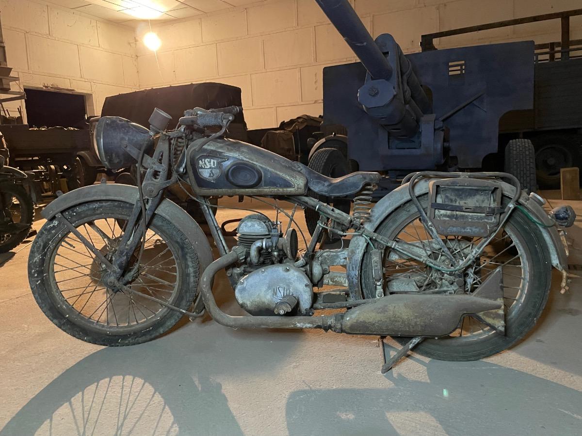

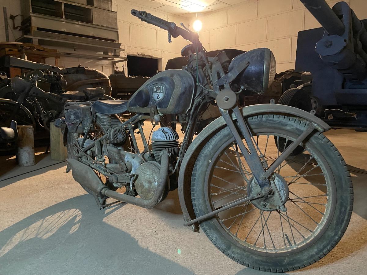

Toller Thread und Eingangspost, danke dass du uns teilhaben lässt. Kann auch was zu dem Thema beitragen. Hab auch ein paar Teile von NSU, hier mal ein Bild von meiner Zeitkapsel: Paar kleine Details/Geschichten zu ihr: NSU 201 ZDB, war 60 Jahre hinter einer doppelten Kellerwand eingemauert. Durch Zufall beim Verkauf des Hauses hat sie der neue Eigentümer entdeckt da er den Keller vermessen hat, und die Flächen zum Obergeschoss nicht gleich waren. Das ist Ding ist nach wie vor „unberührt“ und läuft! Bin eigentlich „dabei“ die Benzinschläuche und Zündkabel zu tauschen. Aber leider vor 3 Jahren begonnen und bis jetzt noch nicht dazu gekommen es zu beenden.😅 Ein Kettenkrad hab ich auch noch, falls da jemand kennt, bzw. es jemanden interessiert kann ich auch einen kleinen Bericht schreiben. Ansonsten viele Kleinteile die in anderen Fahrzeugen aus dieser Zeit verbaut wurden. -

Da könnte etwas dran sein. Gestern Kleinkram. Kleinvieh macht auch Mist, meint braucht Zeit. Hupe und Bremslichtschalter durchgemessen, beide waren hochohmig. Also zerlegen, reinigen und instandsetzen. Kann man zwar auch neu kaufen, ist aber dann nicht original ("typähnlich"). Der Bremslichtschalter war vernietet, also aufgebohrt und M4 Gewinde für Schrauben anstatt Nieten geschnitten. Gewindeschneiden in Bakelit ist diffizil. Die Kiste ist übrigens total wertvoll, sie hat nämlich "matching numbers". Wir alle wissen, dass Fahrzeuge ohne selbige völlig wertlos sind. -
