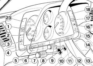

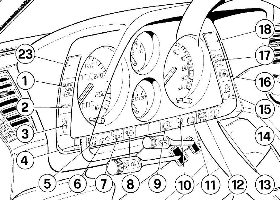

Hallo, es gibt insgesamt 3 Lampen für das Bremssystem, wobei die Anordnung länderspezifisch abweichend sein kann 9: Handbremse und Bremsbelag-Verschleiß 13: Bremsflüssigkeitsbehälter 16: ABS-System Gruß, Georg -
