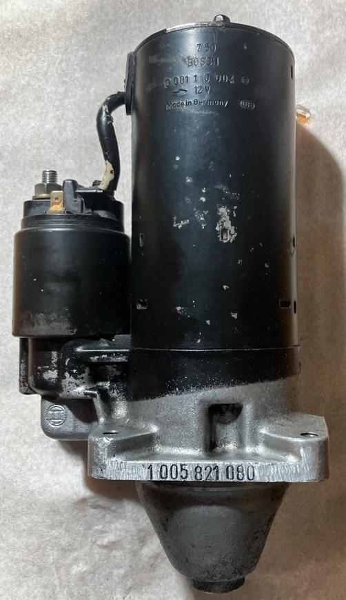

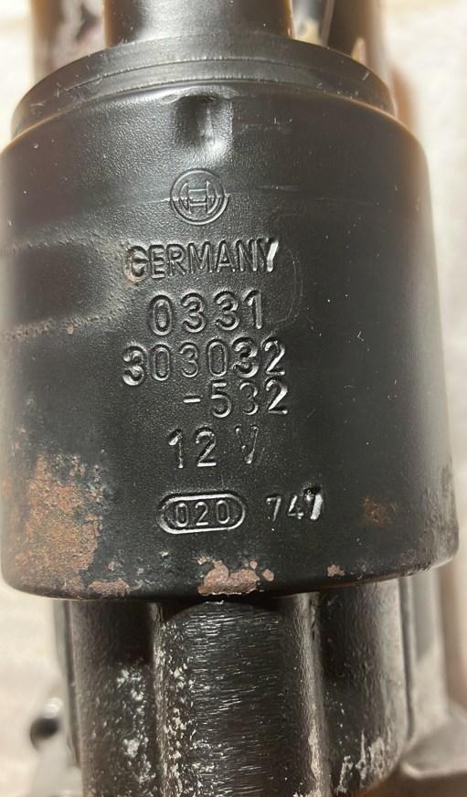

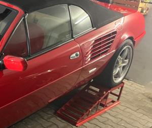

    Mein Mondial 3.2 Cabrio
    Hallo allerseits, Während der Saison 2025 gab es bei meinem Mondial Probleme beim Starten des Motors im heißen Zustand. Auf Nachfrage wurde mir dies als für Sportwagen typisches "Pass-Problem" beschrieben (Man fährt ambitioniert einen Pass hoch, stoppt den heißen Motor um die Aussicht kurz zu genießen ....und der Motor lässt sich nicht mehr starten. Man muss warten, bis der Motor/Starter etwas abkühlt. Hintergrund: Durch die Hitze verliert der Magnetschalter an Kraft. Zusätzlich verzundern über die Jahre auch die Kontakte. Also wurde der Anlasser ausgebaut zerlegt, gereinigt und der Magnetschalter ersetzt und zurückgebaut. Bestellt (und zügig geliefert) wurde der Magnetschalter unter folgendem Link: (https://www.dieselstube.de/contents/de/p3140_Magnetschalter-fuer-BOSCH-Anlasser-12Volt.html). Jetzt startet er auch bei heißem Motor wieder einwandfrei! Anbei ein paar Impressionen der Aktion: Season opening 2026! Ich wünsche ein gutes, unfall- und kratzerfreies Jahr und freie Straßen! 😁
