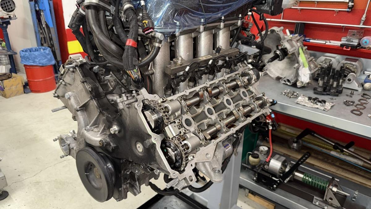

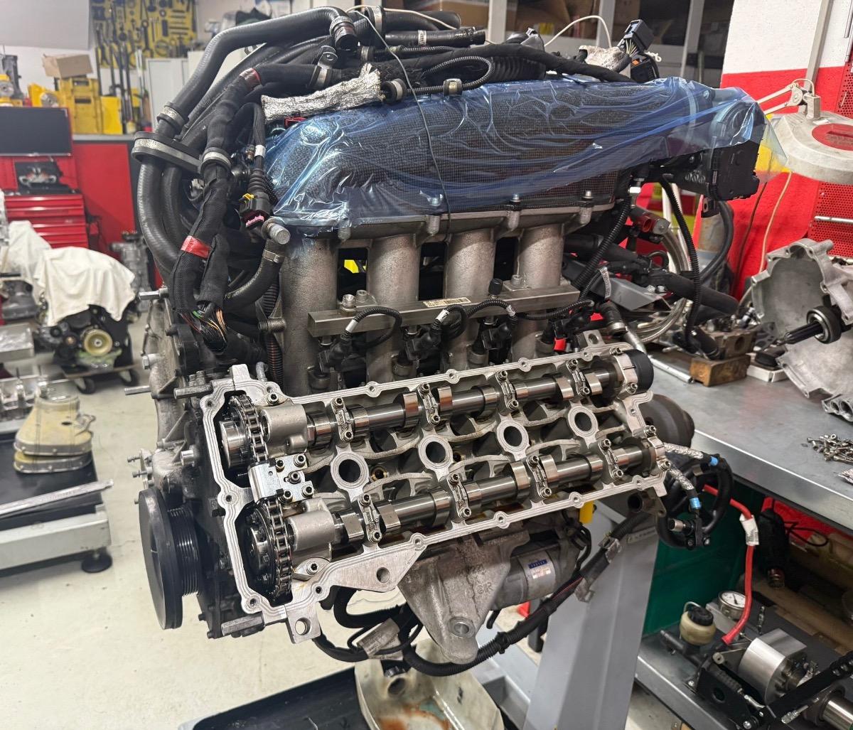

Es geht jetzt zur Sache , Ventildeckel ab Stirndeckel ect. damit wir die Steuerketten und Gleitschienen erneuern können, wie man sieht hat auch hier der Motor eine Reinigung verdient, ich habe mir überlegt die Lichtmaschine überholen zu Lassen , neue Schleifkohlen und neu Lagern , man kommt ja jetzt gut dran 😃 Im Detail nochmal , im Großen Ganzen sieht’s ganz gut aus , wir werden noch eine Druckverlust Prüfung machen dann wissen wir wie’s um den Motor steht -

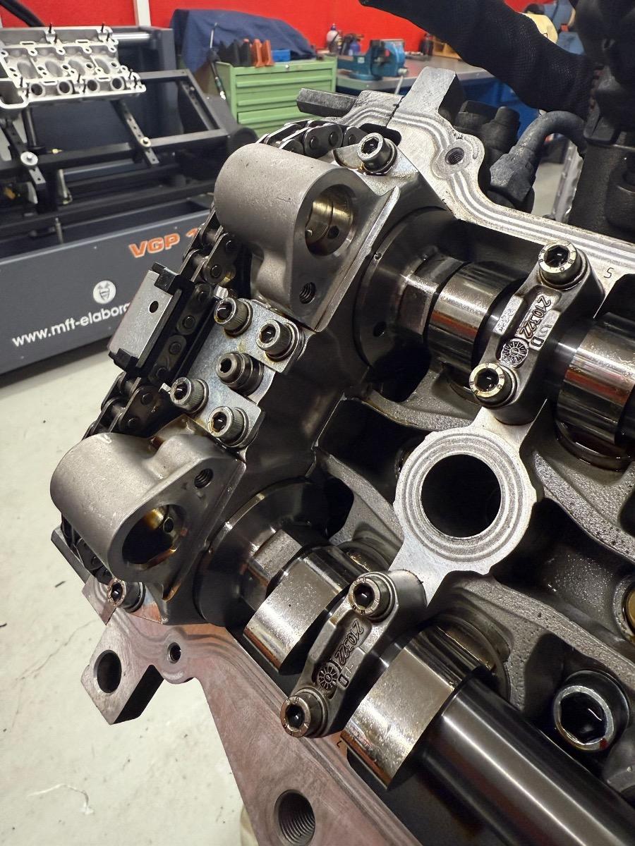

Ja die Ventildeckel haben auch gelitten und haben eine Verschönerung nötig mal schauen wie das Endergebnis später aussieht 🤷♂️ - Heute

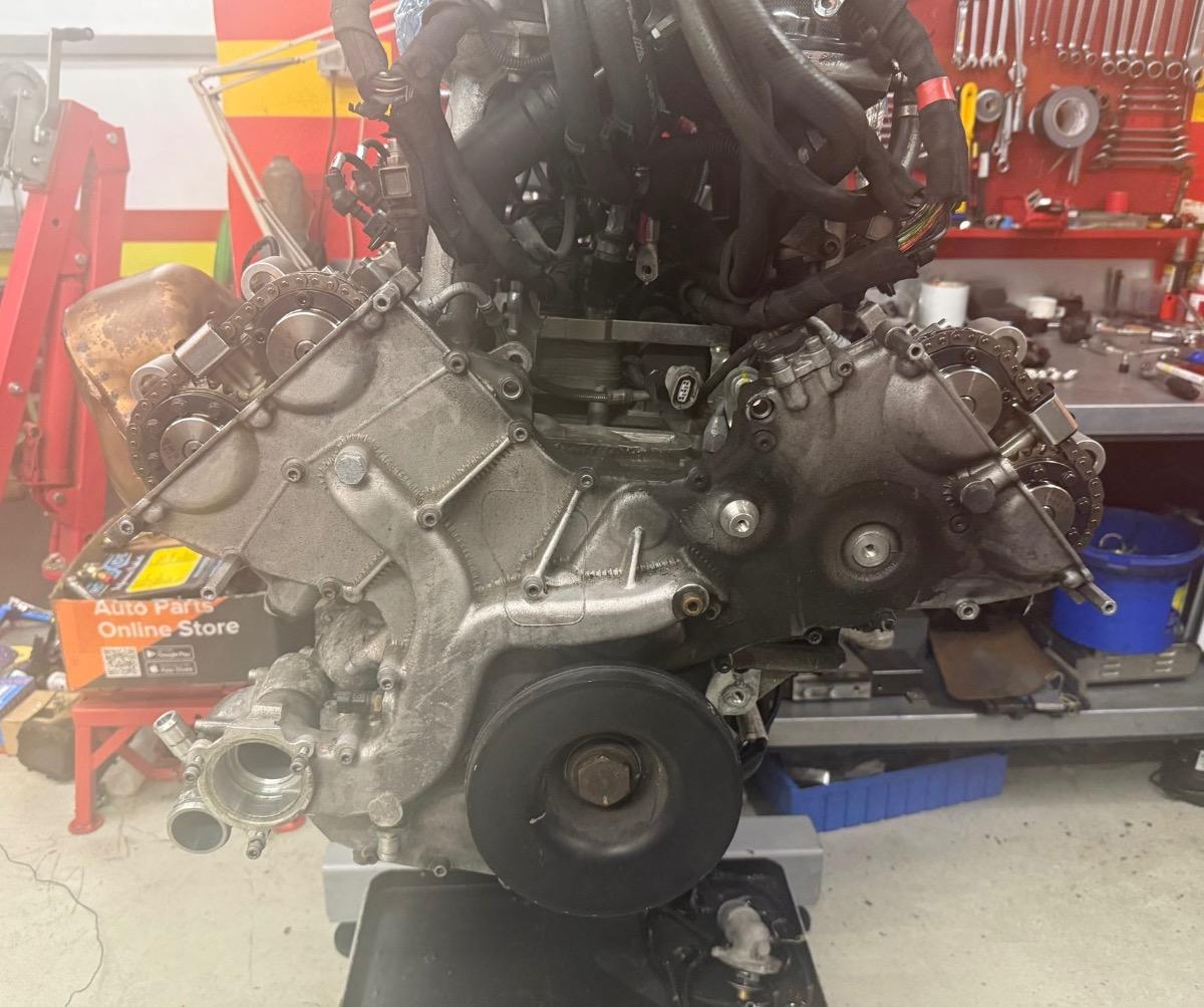

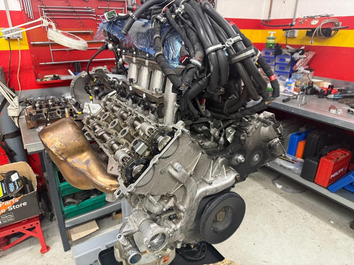

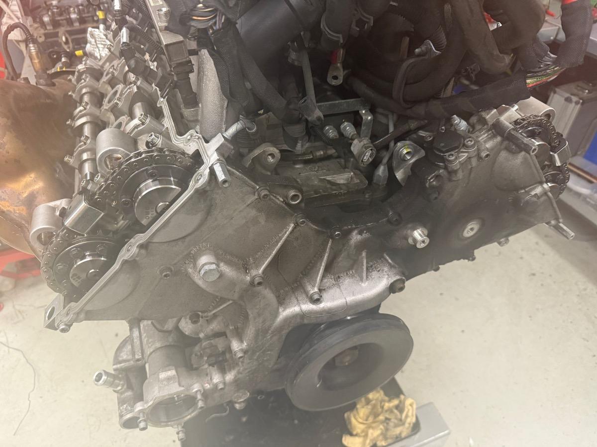

So ihr Lieben es geht weiter , auch bei mir wie erwartet nach 17 Jahren Öl in den Steckern Magnetventilen und höchste Eisenbahn zu tauschen 🤦♂️ zwar noch nicht an den Steuergeräten angelangt aber Kabelstränge müssen auch gereinigt und gespült werden ich fühle mich jetzt bestätigt nicht als Sparbrötchen hier agiert zu haben, ich wollte es am Anfang nicht wahr haben aber Tatsache mein Beirat hat’s mir geraten und so war es jetzt auch Hier nochmals im Detail -
