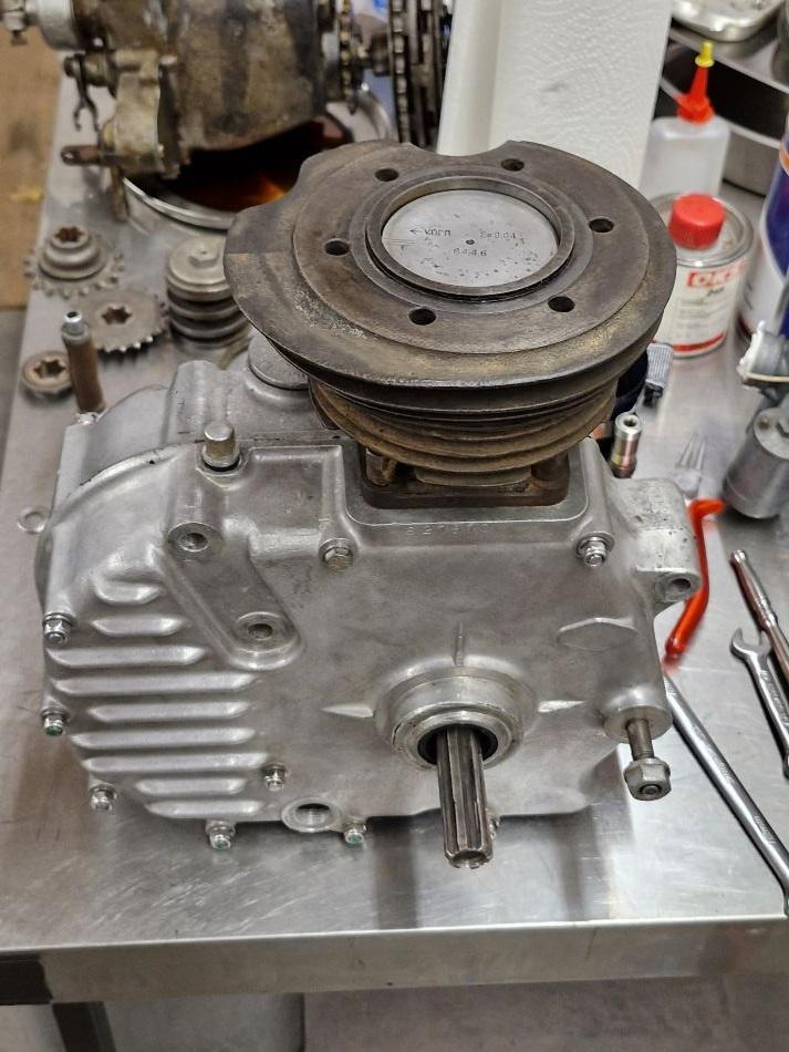

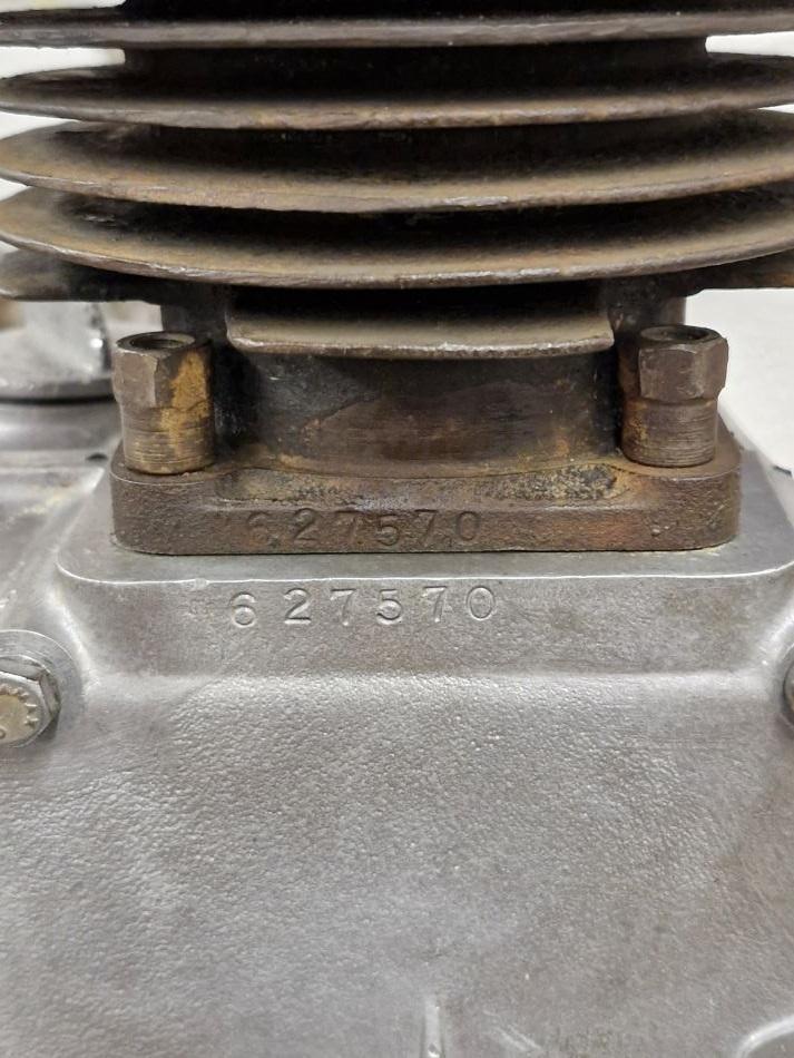

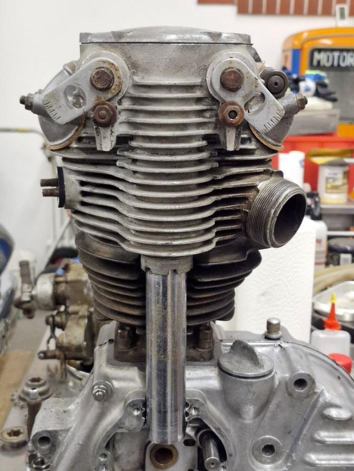

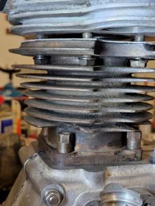

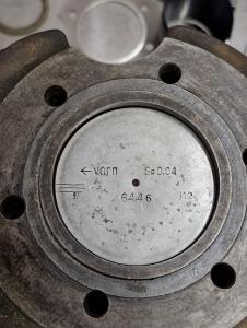

  2. So, während der Wartezeit bis die neue Zündspuleneinheit für den Maranello ankommt, kann es mir der NSU weiter gehen. Die beiden Gehäusehälften, mit der Kurbelwelle, müssen, wie angemerkt, ohne Papierdichtung montiert werden. Ich verwende Mannol Seal Maker, auf Silikonbasis. Zusammengesteckt (Passstift nicht vergessen) und die Schrauben leicht angezogen. Endanzug der Schrauben der Gehäusehälten erst nach dem Aushärten des Silikons. Dann muss der Kolben auf dem Pleuel montiert werden, das geht flott. Dann muss der Zylinder über den Kolben gestülpt werden, mit seinen insgesamt 4 Kolbenringen. Geht per Hand relativ gut. Beim Kolben muss man darauf achten, dass er außermittig angelenkt ist, daher der Hinweis "vorne" auf dem Kolbenboden. Der Zylinderfuss (mit Papierdichtung) ist recht einfach zu befestigen. Wie man sieht sind nicht nur Motorblock und Rahmen "matching numbers", sondern auch der Zylinder. Spaßiger sind die Zylinderkopf Verschraubungen. Einfach aufsetzen und Verschrauben ist nicht. Man muss den Kopf mit Abstand ansetzen, dann die 6 Bundmuttern unter den Bolzen mittels einer Pinzette positionieren, den Kopf ablassen, bis die Bolzen auf den Muttern ruhen, und schließlich die Muttern rundum laufend Stück für Stück anziehen. Das Ergebnis sieht dann so aus. Im Kopf ist noch nicht eingestellt, es muss dafür das Steuergehäuse mit Nockenwelle und Stößelstangen montiert werden. Das kommt als nächstes. Alldieweil ein Teaser für Gichtkranke:
