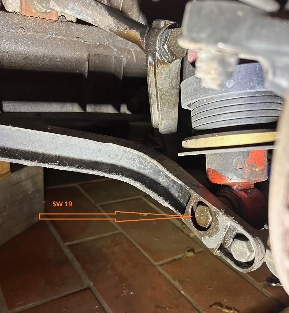

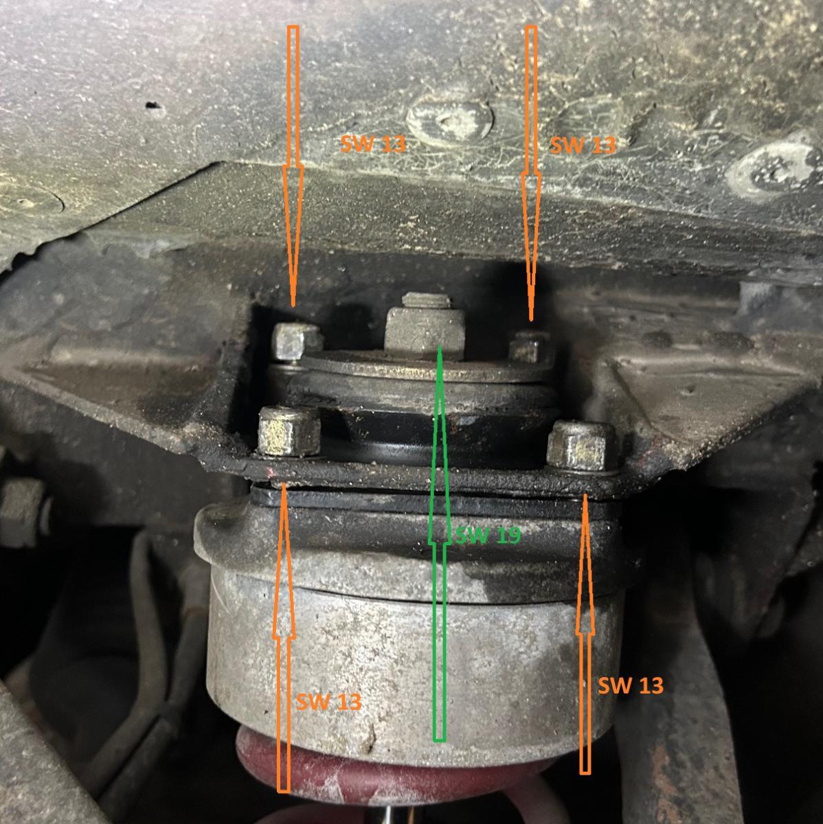

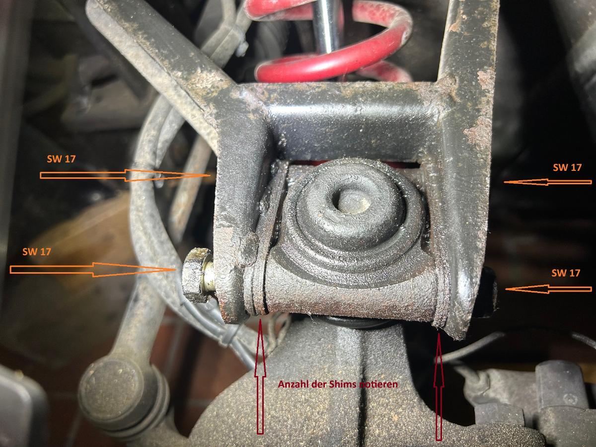

    Federbeinwechsel beim Mondial QV 3,2
    Um das Federbein aus bauen zu können, muss der untere Bolzen M12/SW 19 und die vier Muttern am Domdeckel M8/SW 13 abgeschraubt werden. Zuvor sollte man den Vorderwagen anheben das Vorderrad demontieren und dann den Wagen auf dem Chassis auf einer stabilen Stütze ablegen. Damit der untere Dreieckslenker weit genug nach unten bewegt werden kann muss der Bolzen von der Koppelstange des Stabilisators entfernt werden ( Inbusschraube M12 / 8mm Sechskant / SW 19 ). Um den oberen Dreieckslenker nach oben drücken zu können müssen nun die beiden M10 Bolzen des Kugelkopfes am oberen Ende des Achsträgers abgeschraubt werden. Die Anzahl der Shims vorne und hinten muss man auf jeden Fall dokumentieren und beim Zusammenbauen wieder an ihre Position bringen. Während dieser Arbeiten sollte man den unteren Querlenker mit einem Wagenheber abstützten. Ist der Achsträger gelöst muss dieser mit einem Draht oder ähnlichem so fixiert werden, das die Bremsleitung nicht übermassig strapaziert wird. Da die untere Buchse vom Stoßdämpfer recht stramm in seiner Position sitzt kann man sie mit einem ummantelten Schraubendreher vorsichtig heraushebeln und dann das ganze Federbein zur Seite ( linke VA nach rechts/ rechte VA nach links ) herausnehmen. MfG Lars
