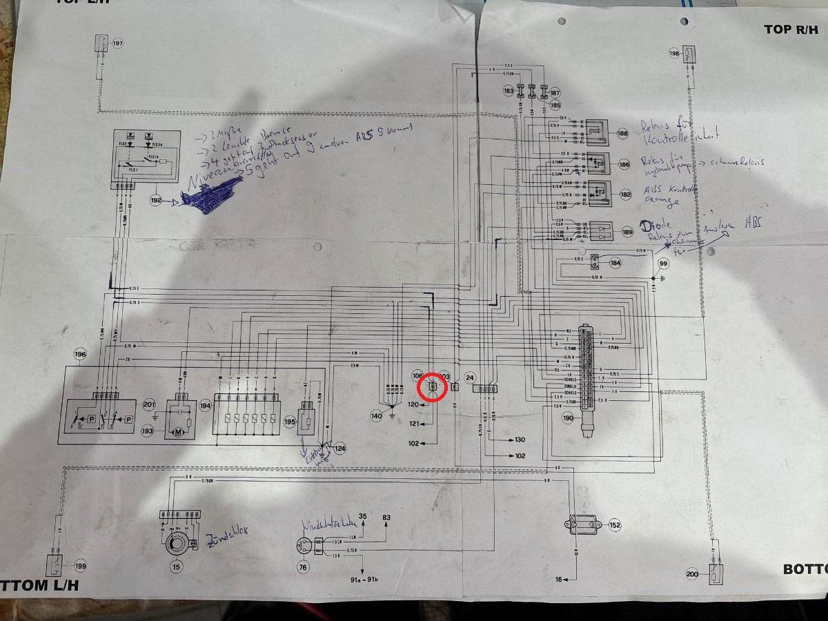

Ferrari 348 Bremsdruckleuchte und ABS an Fehler 22
GeorgW antwortete auf Enrico13s Thema in: Ferrari 348
...und auch alle Steckverbindungen, ob nicht ein einzelnes abgebrochenes Drähtchen den Nachbarkontakt berührt usw. @Enrico13 gibt es inzwischen neue Erkenntnisse? Wenn nicht, dann würde ich zuerst die Steckverbindung 106 trennen. Davon gehen 5 pinkfarbene Leitungen ab. Dann weißt Du schonmal, in welcher Richtung Du weitersuchen musst. Gruß, Georg -
