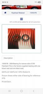

@Jarama habe mich da evt. unklar ausgedrückt. Ich habe nicht vor das Lager nachzufetten und mit "fehlt einseitig die Viton Dichtung" war gemeint, dass das originale Lager einseitig eine Viton Dichtung hat und auf der anderen die schwarze standard Dichtung. Bei dem 6007-2RSJEM Lager sind nur die schwarzen standard Dichtungen verbaut. Nein, das Pilotlager ist das SKF 6006 2rs1. Das ist auf der Explosionszeichnung zu sehen. Es geht um das Lager das ebenfalls im Schwungrad eingebaut ist aber von der anderen Seite Auf dem Bild wäre es das Lager das auf der Unterseite eingepresst wäre. Von oben ist das SKF 6006 2rs1 eingepresst. Edit Hillengineering hatte dieses Kugellager mal, ist aber NLA

"2RS" steht eigentlich für beidseitige Dichtungen und werksseitige Befettung. Ein "Nachfetten" ist weder möglich noch beabsichtigt. Eine Befettung ist nur bei Lagern mit nur einseitiger Dichtung, oder gar keiner Dichtung möglich und auch nötig (keine werksseitige Befettung!). "J" bedeutet Metallkäfig. Zu den Nachsetzzeichen "EM" finde ich allerdings nichts, vielleicht die Art der Fettfüllung? Siehe auch hier: https://www.skf.com/us/products/rolling-bearings/ball-bearings/deep-groove-ball-bearings/productid-6007 2RSJEM Rein neugierhalber, ist damit das Pilotlager gemeint?

Hallo zusammen, da ich hierzu im Netz nicht viel gefunden habe, stelle ich die Frage direkt hier ein. Für die Überarbeitung des Schwungrades finde ich keine Infos zu dem original verbauten Kugellager NTN 6007 LHA1 . In den Explosionszeichnungen ist dieses Lager nicht mal aufgeführt, da Ferrari hier nur das ganze Schwungrad verkauft. Teilweise wird scheinbar das SKF 6007-2RSJEM verbaut, diesem fehlt aber einseitig die Viton Dichtung. Es handelt sich um das Lager, dass hier eingepresst wird Eventuell kann hier jemand weiterhelfen, der im Zuge des Nachfetten des Schwungrades dieses Lager schonmal ersetzt hat. Blox
