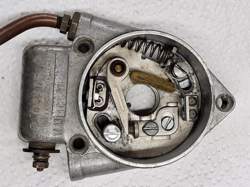

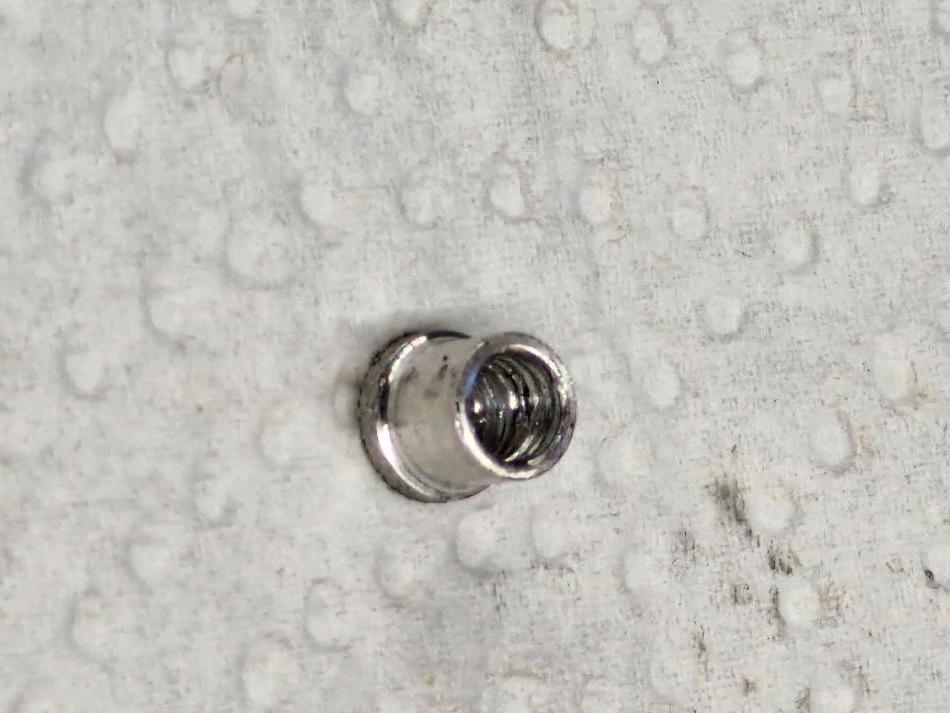

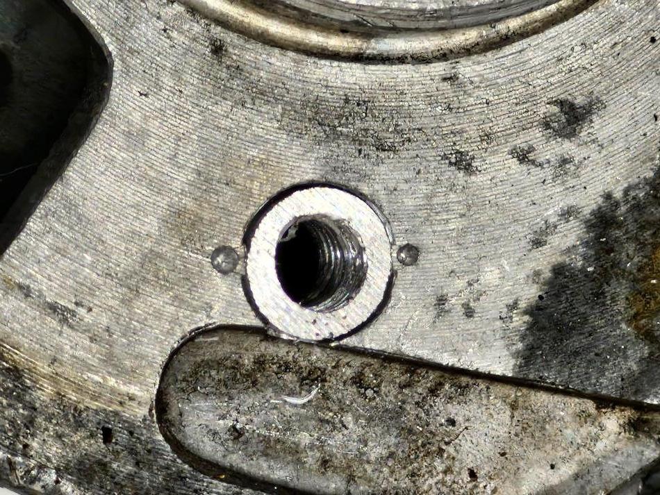

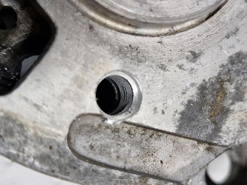

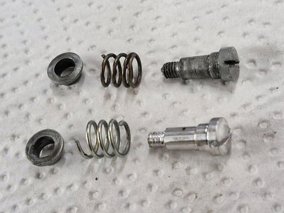

Von wegen "mal eben". Schraube und Feder waren ja noch raltiv schnell gemacht. Aber dann musste ich feststellen, dass das Gewinde von dem Pfuscher auch gemetzel war. Deshalb hatte der die (falsche) Schraube gepunzt. Also was tun (fachgerecht)? Zunächst wurde das vermurkste Gewinde aufgebohrt, mit einem Absatz. Dann wurde eine Gewindebuchse M4 mit Kragen angefertigt. Eingesetzt und gepunzt (um ein Verdrehen zu verhindern) sieht das dann so aus. Fertig! Solche Kleinigkeiten kosten echt Zeit. -
