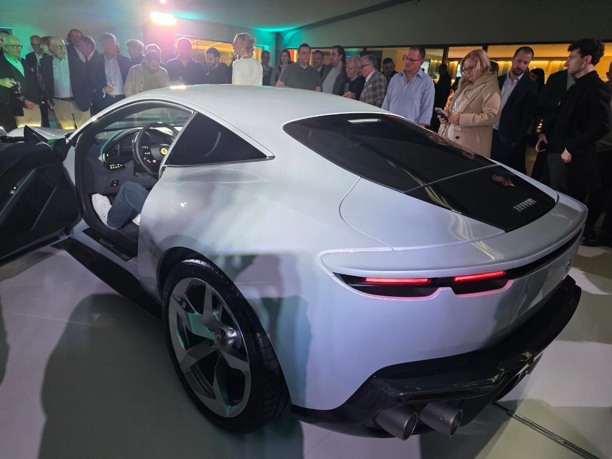

Ich war da an der Stehpräsentation des Coupes und da haben sie zwischen den Leerfloskeln von Schaltern gelabbert. Mich hats aber so wenig ageholt, dass ich mich nicht mal reingesetzt hab. Bin also nicht sicher und das Foto ist zu schlecht um das zu sehen.

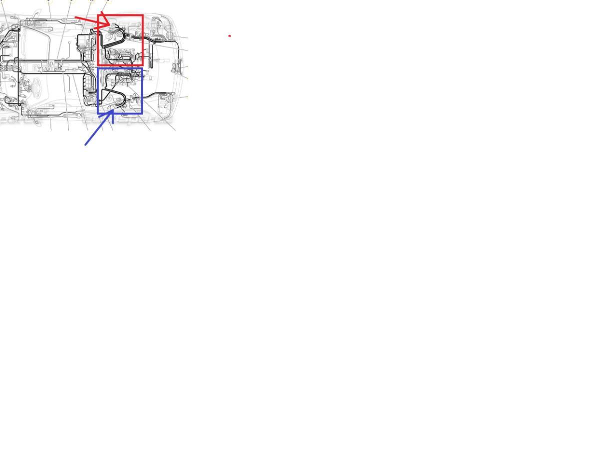

Ferrari 360 im akuten "Motor-Notlauf", btr. auch Alarmsirene und dauerrot-LED
Alber antwortete auf RossoComps Thema in: Ferrari 360
Hallo zusammen. Also ich hab jetzt noch nie einen 360er unter die Finger gehabt, aber wenn ich so eine Aussage vom Gohm lese "defektes, rechtes Motorsteuergerät" und jenes soll für das klappern der linken Drosselklappe die Ursache sein dann, dann frag ich mich wieso auf dem Bild des Teilekatalogs in Fahrtrichtung das Steuergerät links für die linke Bank eingezeichnet ist (blaue Markierung) und das SG rechts für die rechte Bank eingezeichnet ist (rote Markierung). Und wenn ich zum Gohm zu einer Getriebeölspülung für über 400€ gehe und in dem angelieferten 25 Liter Getriebeölkanister nur 5 Liter Öl fehlen dann weis ich dass keine Getriebeölspülung durchgeführt wurde. Für eine korrekte Getriebeölspülung werden nämlich zwischen 18-20ltr benötigt. Somit war ich das erste und letzte mal dort und ein weiterer Ferrari Händler ist für mich gestorben. Also mach dir mal Gedanken ob du dem Service weiterhin vertrauen möchtest/kannst. -
