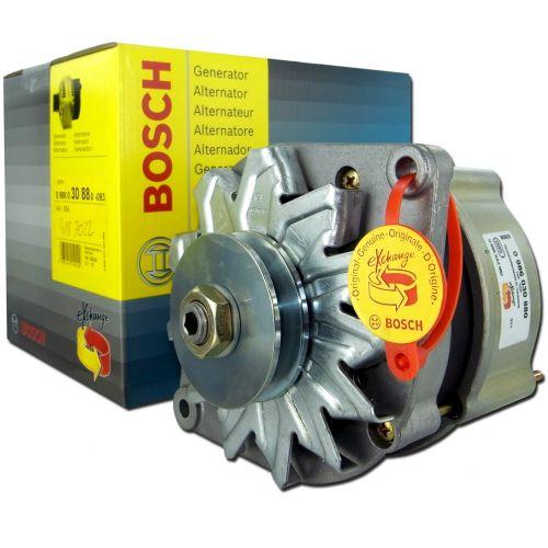

    • Teilenummer Original: Bosch, nicht mehr lieferbar
    • Teile-Hersteller: Bosch
    • Teilenummer: 0 986 030 880-935 (für Opel)
    • Fahrzeuge: Lamborghini Espada, Lamborghini Jarama
    •   Lichtmaschine
    Die Original Lima wird nicht mehr verkauft. Bosch Classic überholt alte für 500+ €. Vorsicht vor laut Internet Listen angeblich passenden Ersatzteilen, das ist bezüglich alter Fahrzeug überwiegend falsch! Dies hier habe ich ausprobiert und somit validiert ;o)). Eine Flanschbohrung muss von 8,3 mm auf 10,3 mm aufgebohrt werden. Die Lima hat einen internen Regler, so dass der Externe stillgelegt werden muss. Einfach, B+ vom externen Regler abziehen und bei B+ der Lima anbringen. Riemen: AVX 10 x 740
