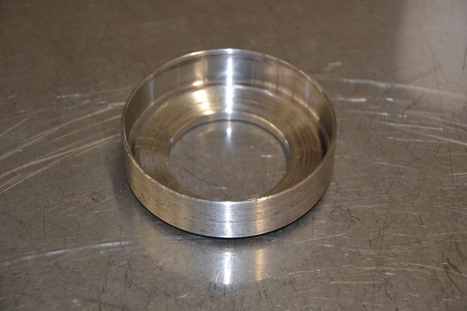

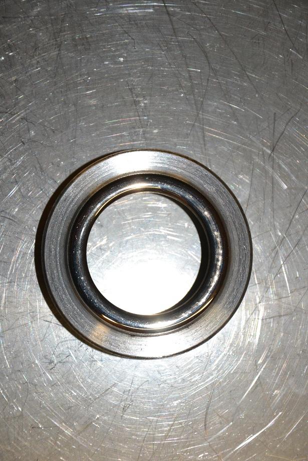

Die Fotos zeigen das Ausrücklager ohne das Kugellager 6010 2rs (50 x 80 x 16, beidseitig gedichtet). Das alte Kugellager ließ sich bei mir recht einfach ausdrücken, indem zwei Schraubenzieher zwischen Gehäuse und innerem Lagerring, einander gegenüberliegend, eingeführt (auf der Kupplungsseite) und dann synchron und mit Gefühl gehebelt wird. Einsetzen geht einfach durch Erhitzen des Gehäuses auf ca. 80°.
