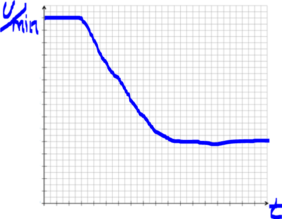

  • Starten im Kaltzustand: 1900 U/min langsam runter nach Minuten auf ca. 1100...1200. Alles passend zur Temperatur und erklärbar durch die beiden Zusatzluftschieber.

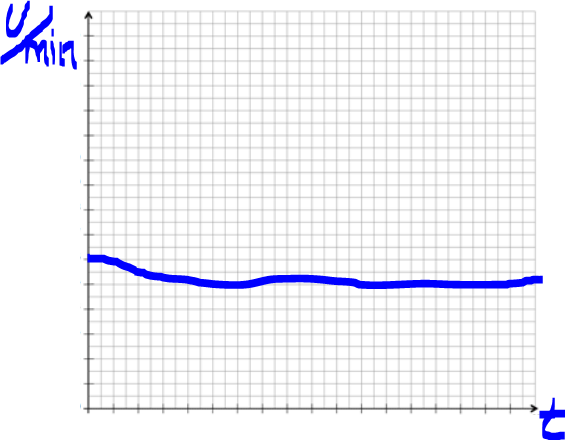

  • Starten im Warmzustand: Passend zur Temperatur bei 1200....1300. Zusatzluftschieber ganz oder fast zu.

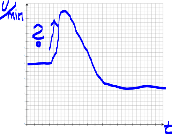

  • Starten im habwarmen Zustand: Z.B. bei 1300...1400 aber kontant ohne Sägen. Dann in Sekunden rauf auf z.B. 1600...1800. Zusatzluftschieber können dabei nicht rasch öffnen. Dann normales langsames Abfallen auf ca. 1100...1200.

hier nochmal mit Grafik.
Starten im halbwarmen Zustand:

Irgendwas überlegt der doch in der Anfangszeit, bevor die Drehzahl rauf geht.

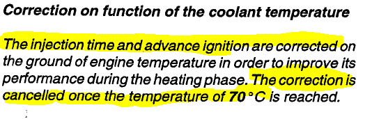

bisher nur eine Sache gefunden, die mit der Temperatur zu tun hat (Quelle: "Diablo 1994 Workshop Manual VT"):
Wenn also die Wassertemperatur über oder unter 70°C geht, ändert sich etwas. Beim halbwarmen Motor kann nach dem Start beim Umwälzen des Wassers dies durchlaufen werden, nach unten oder nach oben.
Davon merkt man allerdings beim Warmfahren auch nichts. Wenn diese Korrektur normal läuft, ist sie also eher gering.
