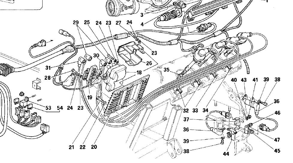

Habe gerade im Teilekatalog nachgeschaut: Der KWS ist wohl die Nr. 36 unten rechts in der Ecke ("Angular Speed Sensor"). Aber in der Zeichnung und in der Teileliste sind gleich zwei davon aufgeführt. Ist meine Interpretation richtig? Dann muss gleich noch einen weiteren nachbestellen ...
...Aber in der Zeichnung und in der Teileliste sind gleich zwei davon aufgeführt. Ist meine Interpretation richtig? Dann muss gleich noch einen weiteren nachbestellen ...
Zwei KWS machen kaum Sinn, wenn man nur eine Kurbelwelle hat. Ich vermute die Pos. 36 sind die Nockenwellensensoren.
Zwei KWS bei einer NW überraschen mich jetzt auch im ersten Ansatz.
Aber die Zylinderköpfe sind auf einer anderen Seite im PM abgebildet. Und NWS wären beim V-Motor viel weiter auseinander, als es die Zeichnung zeigt.

nicht mehr wenn Ihr wisst, dass jeder Sensor für eine Zylinderbank zuständig ist :wink:
(siehe rote Pfeile)
jener links : für Zylinderbank 1-4, "rechte" Motorseite (bei Blick in Fahrtrichtung)
jener unten: für Zylinderbank 5-8, "linke" Motorseite - und eben dieser Sensor nimmt auch die Drehzahl ab !
(ist übrigens beim 348 das gleiche Prinzip)
Gruß aus MUC
Michael
Ich glaub jetzt wird was durcheinander gewürfelt. Du hast im Mondial 4 Nockenwellen und eine Kurbelwelle. Ob jede Nockenwelle beim Mondial einen eigenen Sensor hat weiss ich nicht. Bei BMW z.B. hat man das erst beim Wechsel vom E36 zum E46 eingeführt, also 1998. Davor liefen die Motoren auch nur mit einem Nockenwellensensor.
Edit: Der Michael hat das Rätsel gelöst. Aber jetzt frage ich mich wozu man zwei Impulsgeber an einem Polrad braucht?
Jetzt wo ich es sehe, wird es mir auch klar ... jede ECU bekommt das Signal aus einem eigenen KWS.
