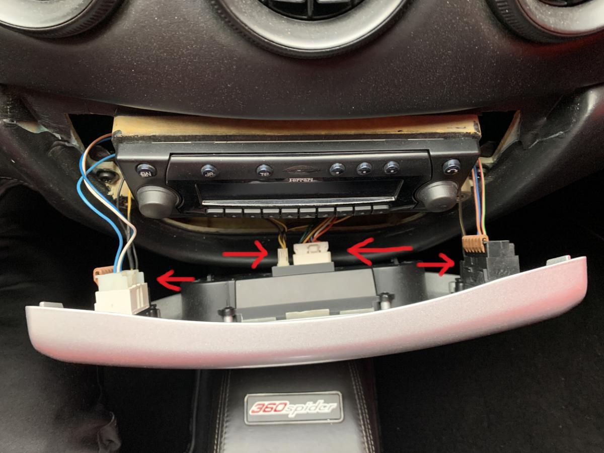

Teil 1 Ausbau

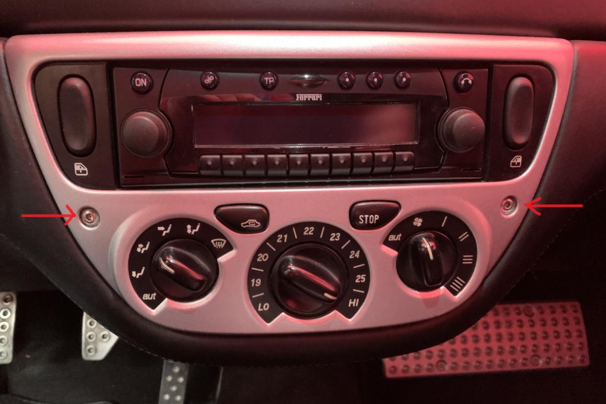

zum Bild die 2 Inbusschrauben mit roten Pfeilen gekennzeichnet herausschrauben und Alu Frontblende abnehmen ( vorsichtig beim ablegen oder hängen wegen der noch anhängenden Kabel da eventuell die Verkleidung Mitteltunnel Kratzer bekommen kann !! )
Bei kälte vorsichtig die Stecker mit den Pfeilen gekennzeichnet abziehen , wer will kann das Auto natürlich vorheizen
Die Beleuchtungen unterhalb der Fensterheberschalter solltet Ihr auch rausmachen damit Ihr mehr länge habt von der Silbernen Blende / Verkleidung und besser arbeiten könnt
Die Fensterheberschalter müssen nicht raus ! die großen Stecker links und rechts ebenso nicht das spart Zeit und Arbeit

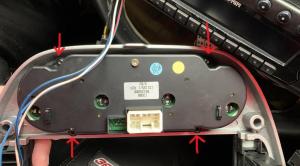

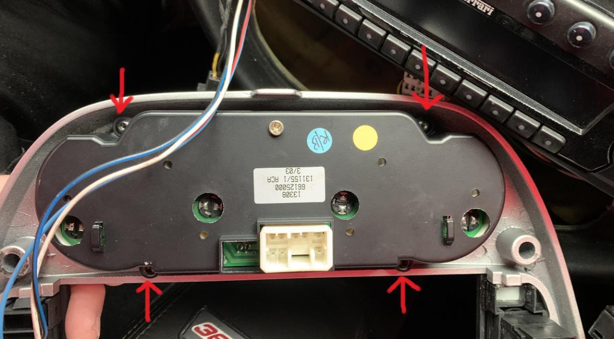

Die 4 Torxschrauben dann vorsichtig entfernen und nicht verlieren schwer zu beschaffen , dann könnte Ihr das Bedienteil mit rein in die Werkstatt nehmen und in Ruhe arbeiten daran

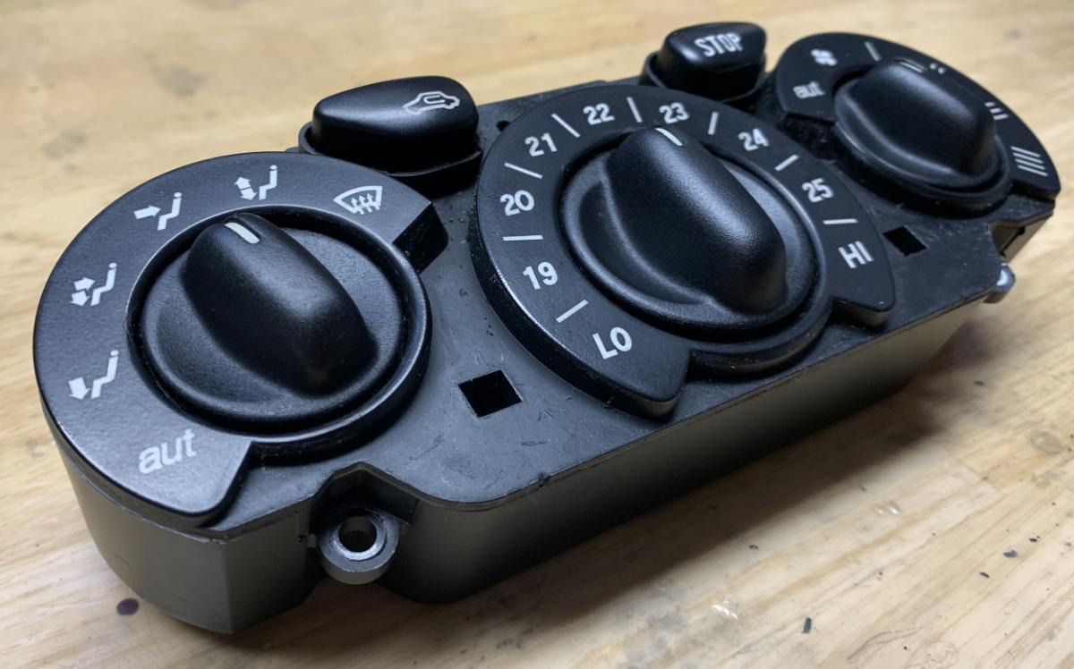

Teil 2  Aufarbeitung

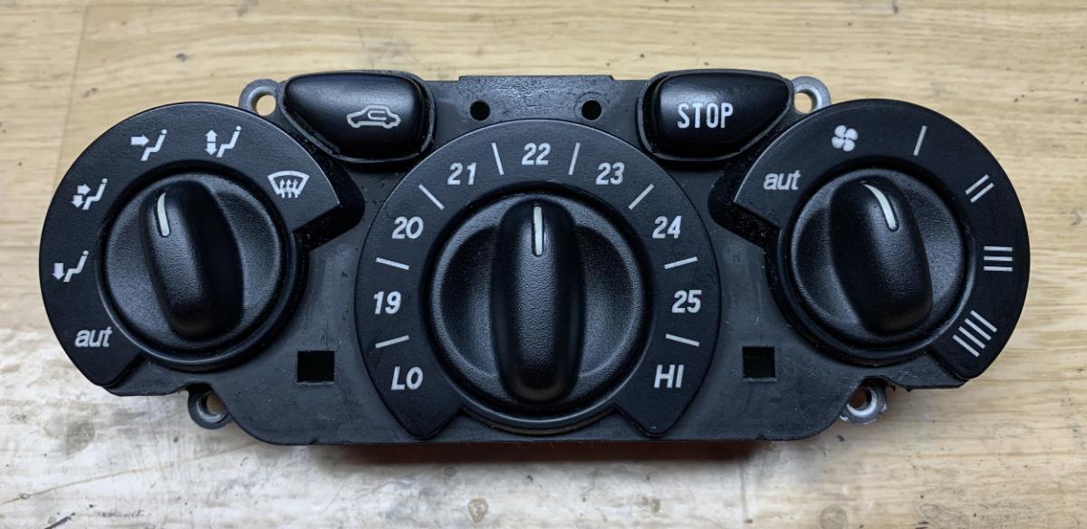

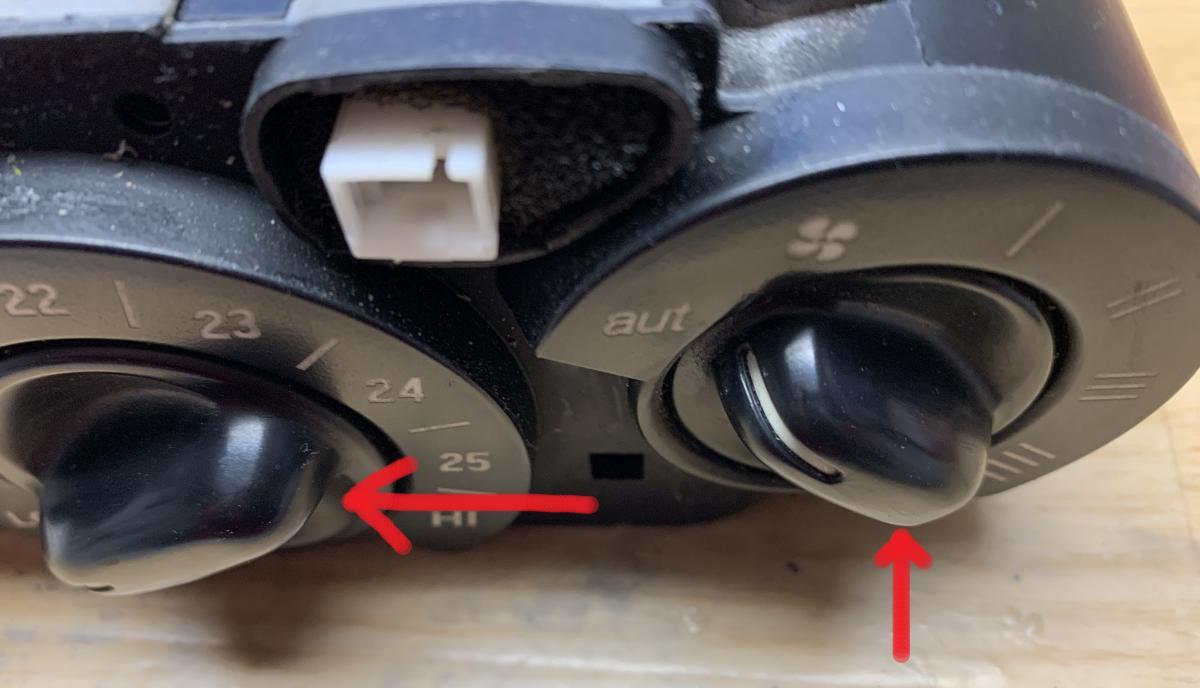

im Bild seht ihr den Vorher Stand , den Softlack hatte ich schon entfernt danach schaut es aber nach Plastik glänzend aus , gefiel mir nicht

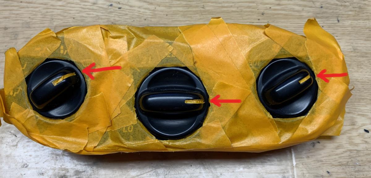

Ich habe mich entschieden vielleicht etwas Aufwendiger aber leichter für mich die Regler nicht zu entfernen mit den Spannringen war mir das zu viel Akt von innen und wenn eine wegfliegt ist das Thema groß , also abkleben alles reinigen auch die kleinen weissen Striche da diese ja auch beleuchtet sind in der Nacht
Das entfernen des Softlacks habe ich immer mit heissem Wasser und einem groben Lappen den ich feucht gemacht habe und Kernseife abgerubbelt , Isopropanol geht natürlich auch
Ich habe mich für einen Matten schwarzen etwas gröberen Lack entschieden damit ich die Optik etwas nach Metall anmutung hinbekomme
ich denke dies ist mir ganz gut gelungen .

Hier auch nochmals Infos zum Lack
es ist nichts besonderes gibts im Bauhaus zu kaufen vielleicht eher die verarbeitung bzw. Ausführung die ich gerne hier nochmals erkläre wie ich vorgegangen bin :
Dose gut schütteln is ja klar und bei guter Wohlfühtemperatur ca. 25 Grad bearbeiten
Den Sprühknop habe ich nur ca. 1 sek, immer betätigt aus jedem Winkel mehrmals auf die Teile bzw. Bedienteile gesprüht
Abstand ca. 20-30 cm ich denke so bekommt Ihr dann auch den rauhen Look
Ich hofe das hilft nochmals beim vielleicht nachmachen
Lg. Jörg
