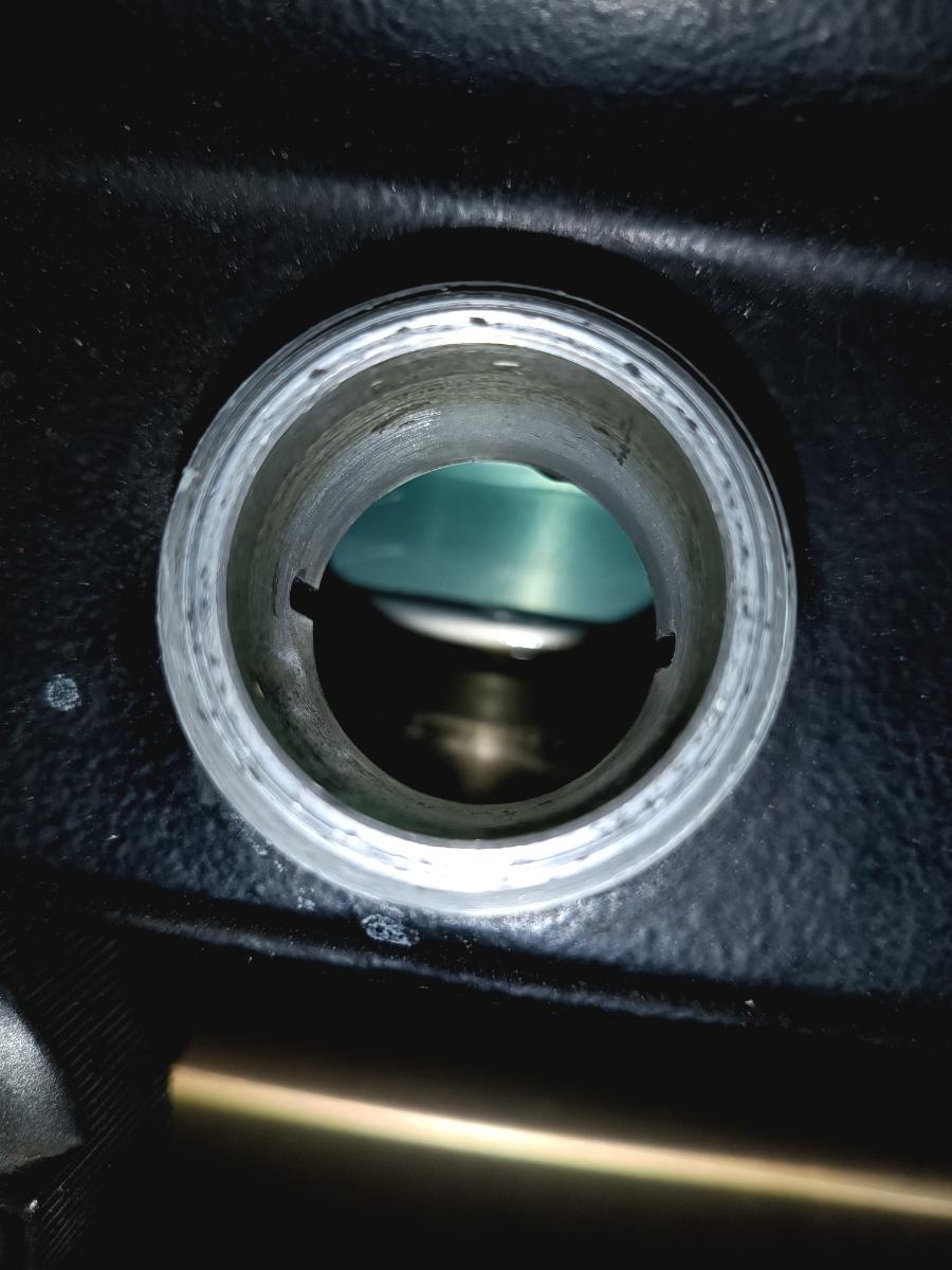

Moin Leute,
ich habe heute in meinen Kühlmittelbehälter reingeschaut (einfach mal checken) und habe eine Hälfte vom Boden noch mit etwas Restflüssigkeit gesehen und die andere war blank.
Im Juni diesen Jahres hatte ich den Behälter auf ca. 2-3 cm ab Verschlusskappe vollgemacht. Ich habe auf dem Boden kein Flüssigkeitsverlust o.ä.
Frage:
Ist das normal, dass sich da mal etwas "verflüchtigt" und man mal Nachfüllen muss?
Im Juni diesen Jahres hatte er eine große Inspektion mit Kühlmittelwechsel, da wurde Schlauchtechnisch o.ä. Nichts beanstandet.
Tipps / Ideen ?!
Danke und Grüße

Nach entleeren des Kühlsystems (z.B. Riemenwechsel) muss ich auch die erste Zeit ein paar Mal ein wenig nachfüllen. Normalerweise aber kein Kählwasserverbrauch.
Ich würde wieder auffüllen und weiter beobachten. Evtl. war etwas Luft im System.
Kühlflüssigkeit verdunstet nicht, oder verschwindet einfach.
Im besten Fall hat deine Werkstatt beim Kühlmittelwechsel unzureichend entlüftet (wahrscheinlich), und darum ist dein Stand abgesunken.
Im schlechtesten Fall "konumiert" dein Motor Kühlflüssigkeit, aber das wollen wir nicht hoffen.

danke dir. Mach ich mal.
vor einer Stunde schrieb Novipec:
Damit ich es richtig verstehe...wenn ich jetzt nachfülle, darf der Pegel nicht mehr absinken, auch nicht leicht, wenn alles ok ist...korrekt?
Mache bitte die Heizung auf warm  und lass den Motor dabei laufen damit ist gewährleistet das der große Kühlkreislauf offen ist dabei auffüllen und immer mal dazwischen nachsehen wie der  Füllstand ist im Behälter
