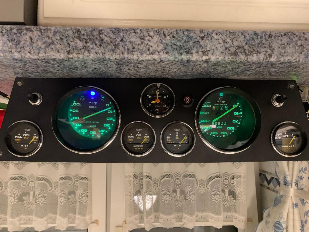

Zum Beispiel war die Innenraumbeleuchtung nicht funkionstüchtig und auch bei dem Amaturen-Beleuchtung und Kontrolleuchen konnte ich nicht wirklich was erkennen. Nach Ausbau des Dashboards habe ich gesehen: alle "Birnchen" sind dunkelgrau (verbraucht).
Habe ich alle gegen Osram in neu getauscht, aber war mit der Helligkeit nicht zufrieden. Besonders Kontolleuchten für Fahrlicht und Fernlicht waren am Tag viel zu schwach.

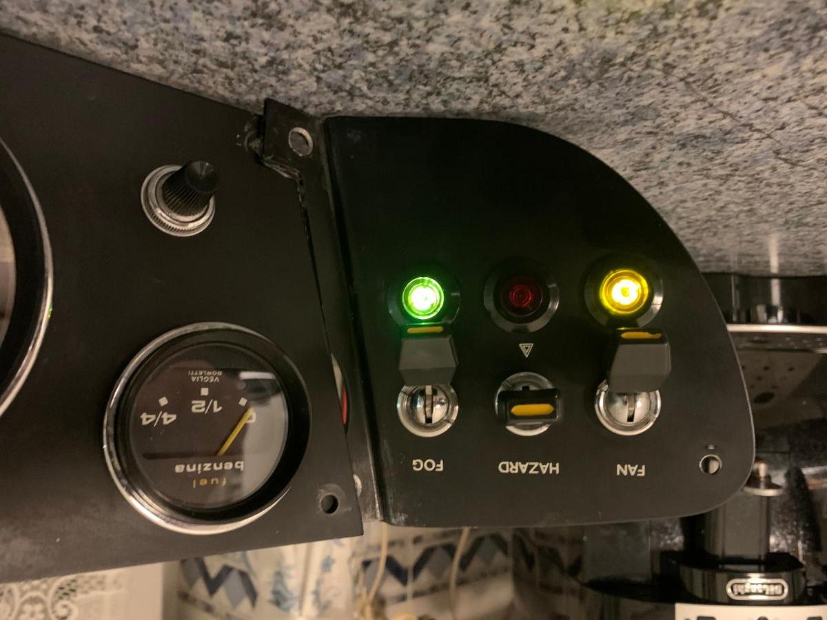

Ich habe die alle gegen LEDs getauscht. Gibt es von Fa. Benzinfabrik in Berlin jeweils in Originalgröße, damit sie auch in die Tuben reinpassen. Der Effekt ist enorm siehe Foto Armaturen anbei.
Da links und rechts jeweils eine grün lackierte Soffite die Schalter und Schieberegler indirekt in grün beleuchtet, habe ich für die großen Hauptinstrumente auch grüne LED verbaut (ist nicht original und natürlich geschmacksache, mit gefällts).
Das erstaunliche ist: diese LED sind über das normale Poti zu dimmen, wie zuvor !
Habe auch die Innenraumbeleuchtung (3 X Soffiten mit 10W) getauscht gegen LED. Die werden gegenüber vorher nicht mehr heiss und lassen nun das empfindliche Plastikgehäuse heil. Ausserdem sind sie nicht nur hell, sonders auch weiss (gegen das trüb-gelbliche Licht zuvor.
Insgesamt waren das an die 20 "Birnchen". Die  verbrauchen nun statt ca 50 Watt nur noch 5 und sind dabei heller
Keine Ahnung, warum die Fotos jetzt "überkopf" drin sind. Hoffe ihr könnts trotzdem erkennen (sorry)
