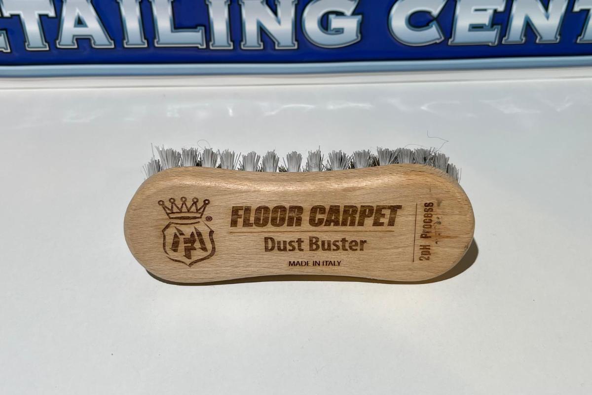

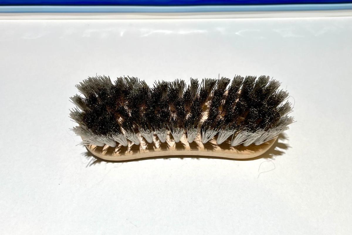

Wenn es mal schnell gehen muss und die Fußmatten im Innenraum nur zwischendurch gereinigt werden sollen, wende ich einen kleinen guten Trick an. Diesen Tipp habe ich auch beim diesjährigen Autopflege-Workshop erklärt. Statt die Fußmatten jedes Mal mühsam abzusaugen, greife ich zu einer speziellen Teppichbürste:
WhatsAppBild2025-08-20um20_36.54_5cd0094f.thumb.jpg.074a2adaffefebc83c339460241bfd69.jpgWhatsAppBild2025-08-20um20_36.54_b8f28dbd.thumb.jpg.0a61b4084d0953ac29b3df4aae4f3f59.jpg
Diese hier ist die Labocosmetica Floor Carpet Brush. Sie entfernt selbst hartnäckigen Staub und tiefsitzende Feinpartikel, die sich selbst mit dem Staubsauger oft nur schwer lösen lassen. Die Anwendung ist schnell, einfach und in meinen Augen sogar effektiver als das reine Absaugen. Für eine flotte + gründliche Reinigung zwischendurch ist das eine echte Empfehlung. Ich bin jedes Mal aufs Neue überrascht wie sauber die Fußmatten nach dem Bürsten aussehen.
