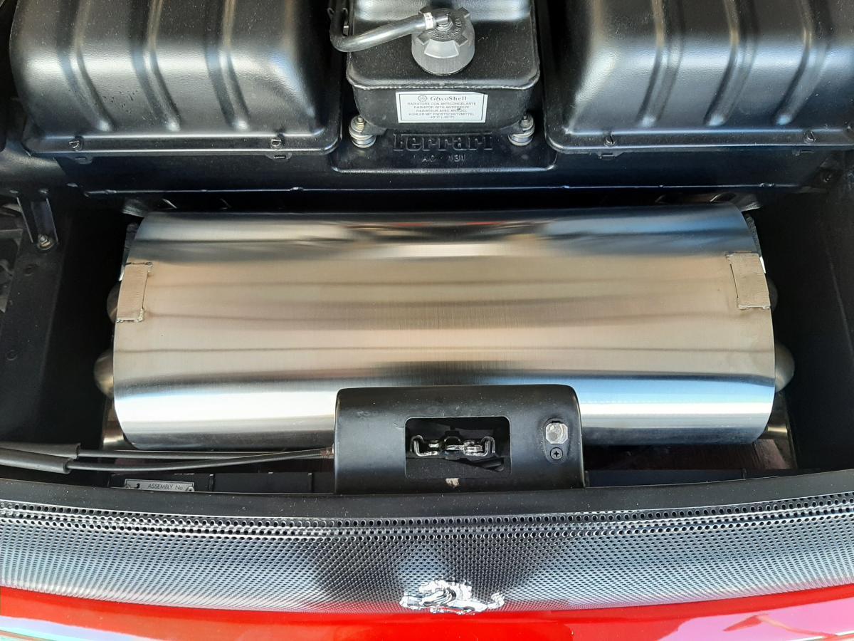

Ich habe das Thema mit einer legalen Auspuffanlage beim Kauf meines 360 Coupes total ausgeblendet. Beim Kauf war eine Challenge Anlage verbaut. Beim Ansehen, bzw. beim Anhören des Autos war ich zunächst total begeistert. Das dieser Auspuff nicht legal war und das ich bei einer Kontrolle höchstwahrscheinlich sofort aus dem Verkehr gezogen worden wäre, habe ich total verdrängt. Wahrscheinlich wäre es dem dümmsten Polizisten sofort aufgefallen, dass dieser Auspuff illegal ist.
Nachdem ich mit dem 360 einige Zeit unterwegs war, sind dann doch die ersten Zweifel entstanden. Irgendwie bin ich immer mit einem unguten Gefühl durch die Gegend gefahren. Letztendlich habe ich mich dazu entschlossen, eine Kline einbauen zu lassen. Die Entscheidung habe ich nicht bereut. Mit offenen Klappen ist der Sound schon gigantisch. Mit geschlossenen Klappen hat man selbst im Wohngebiet kein Problem und zudem muss man sich keine Gedanken bei einer Kontrolle machen.

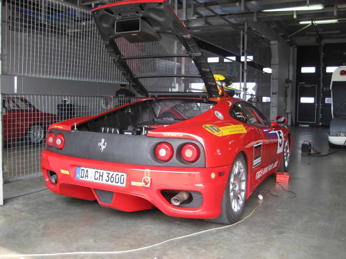

naja die Challenge Anlage sieht von außen ja auch harmlos aus mit den 2 jämmerlichen kleinen Auspuff Endrohren , aber bei Sound brauchst du mit den Sheriffs nicht mehr zu diskutieren das ist klar 😂

Wie werden die Klappen gesteuert ? So wie die Serienanlage oder mit einer Fernbedienung ? Lg
Die Klappen werden automatisch geöffnet und geschlossen, abhängig von der Gaspedalstellung und anderen Parametern. Fernbedienung oder Schalter wären illegal.

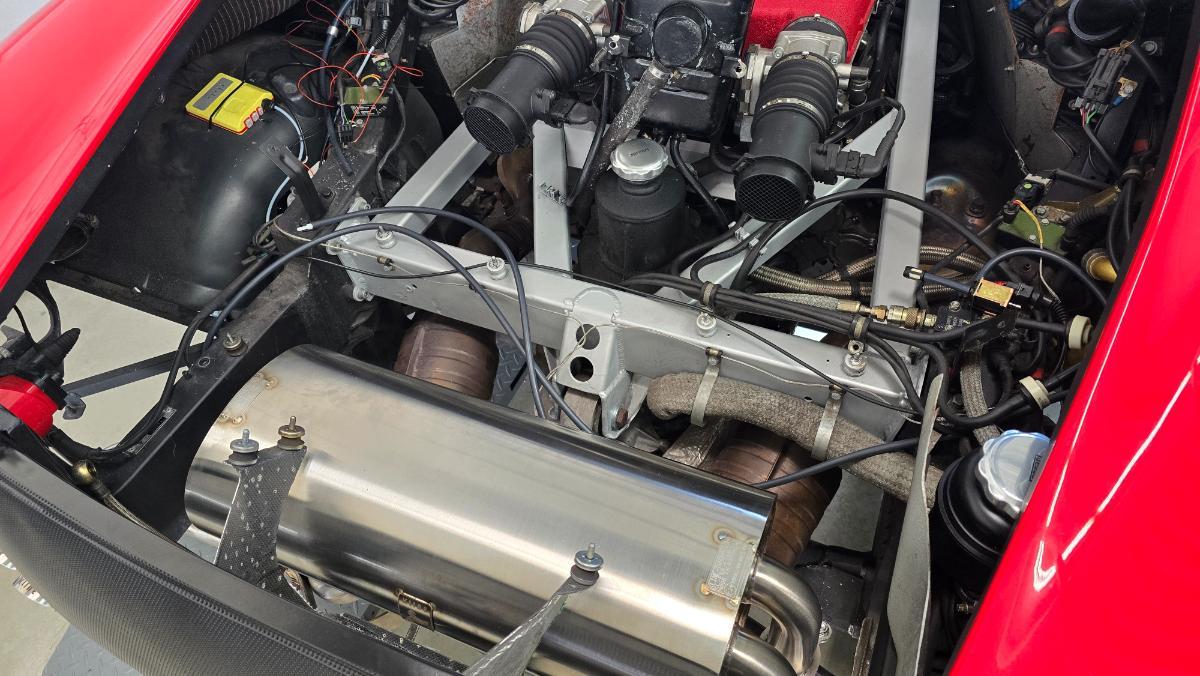

Wir bauen gerade einen 360 Challenge um auf die Kline und rüsten die Klappen nach mit einer staudrucküberwachten Klappensteuerung von Tony. Dazu muss auch der Carbonhalter mit Hitzeschutz vom Getriebeölkühler angepasst werden. Erstmals weltweit wird so was an dem Auto gemacht. Übrigens habe ich gemerkt (wusste ich vorher auch nicht), dass der 360 Challenge einen 200 Zeller ab Werk hat, wobei es wohl auch noch eine Version Catless gibt. Werde berichten. :-))!

Muss auf jeden Fall vor meinem Urlaub am 08.09. fertig sein und wir sind auf einem guten Weg. Möchte noch nicht zu viel sagen, aber man kann schon was erkennen. Wird aber auch ein Video davon geben. :wink:
