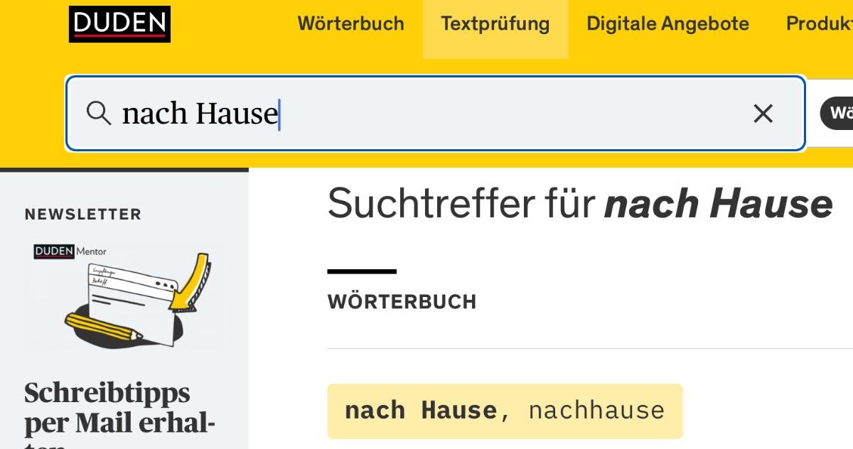

@Il Grigio: Ich muss mal Klugscheissen (als bekennender Elektro Fahrer 😉
Man schreibt entweder nachhause, also zusammen und dann klein, oder nach Hause, dann halt Hause groß 😉

Nachhause schreibt man mMn niemals zusammen. Zuhause oder zu Hause geht. Nachhause würde ich wissentlich niemals schreiben. Ich habe den ganzen Thread durchgelesen und frage mich, wo ich das geschrieben haben soll. (Als Klugscheißer bin ich nun mal ein Nerd) 😉
  • Haha 5
Bei dir steht es in der Fußzeile 😉
und laut Duden ist das halt so, ich muss aber auch gestehen, dass ich es auch genau so in der Schule gelernt habe.
