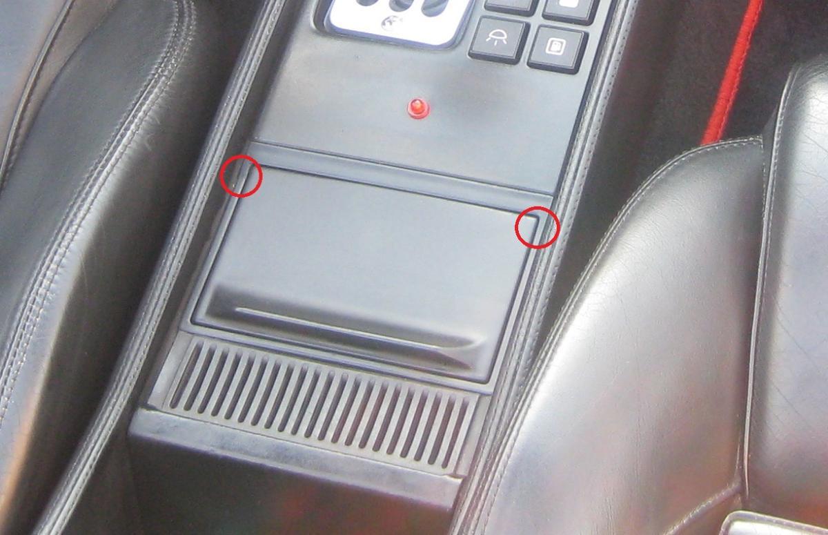

Könnte mir jemand seinen defekten Aschenbecher nebst Rahmen zur Verfügung stellen für Reproduktion , ich wollte mir die Schwachstelle mal anschauen und wie man es am besten verstärken kann.
"zur Verfügung stellen" ist schlecht, aber Du hast ja auch einen 348. Die neuralgischen Stellen befinden sich vorne links und rechts am Rahmen, siehe Bild. Da bricht es gerne mal durch. Das sieht man auch bei vielen Inseraten, bei denen aufgrund dessen der vordere Steg zur Mittelkonsole hin fehlt.

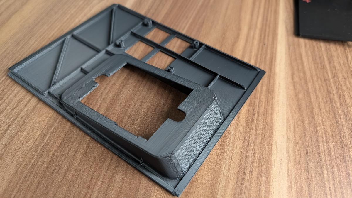

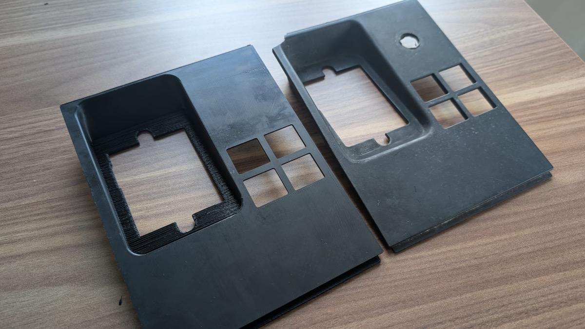

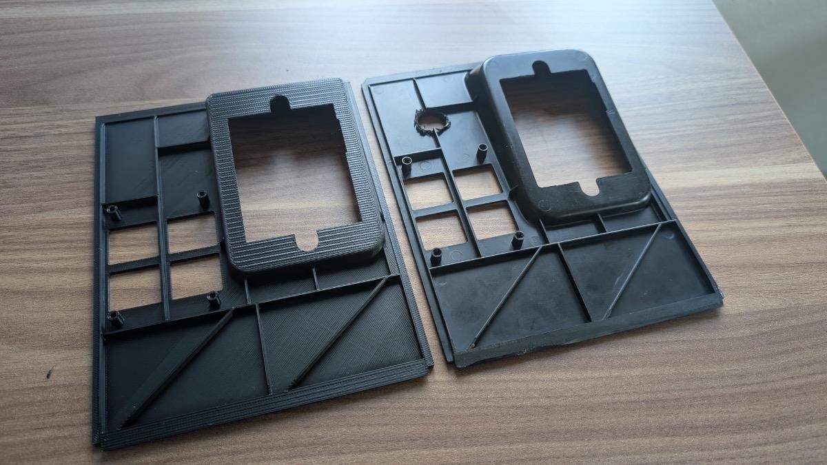

Update , Testdruck  aus PLA um Maße abzugleichen, Haptik und Schwachstellen zu finden
um die Schaltkulisse  herum wirkt das sehr dünn, aber es wird Stück für Stück .
wirklich krass wie das geht .  Vor Jahren nicht dran zu denken !
Rechts ist defektes Original
Links erster Versuch PLA
Das Bohrloch von früher herrlich 🤦🏻‍♂️🤣

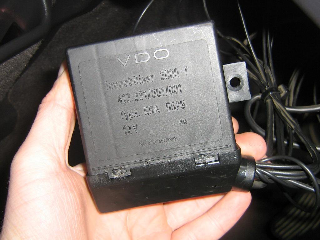

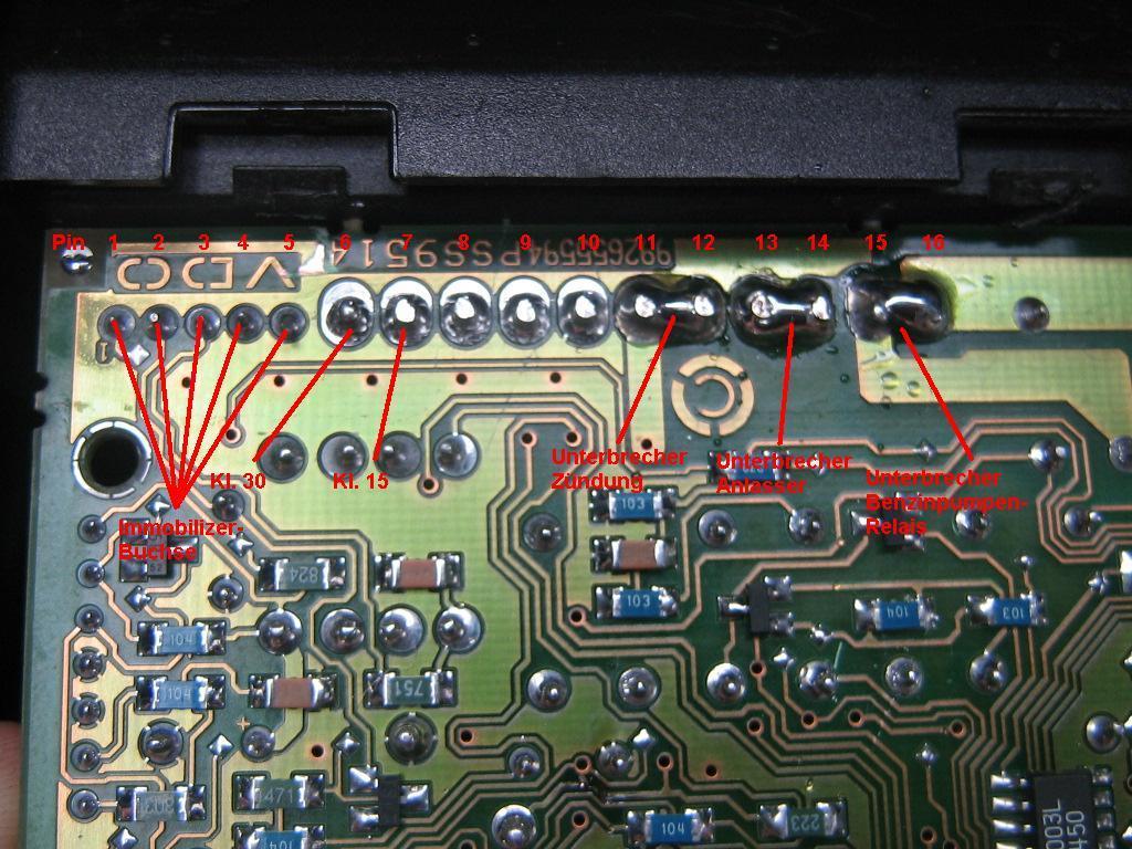

Apropos Wegfahrsperre , passt nicht ganz hier her, aber eh ich es vergesse !
Kennt sich einer mit den 90er Jahren WFS aus , sollten die mal ausfallen , wie man die überbrücken kann um nach Hause zu kommen ? Sieht oft aus wie Golf 3 mit 2 oder 3 Pins , vllt gab es auch verschiedene Varianten .  Hatten jetzt in Gruppe einen Ausfall nach 30 Jahren , 🤷🏻‍♂️. Das steht das Auto . Gern per PN um kein zweites Thema im Thema zu öffnen . Bin dankbar über jede Info, auch schon bestehender Thread ☺️
Ivanhoe
Hallo Ivanhoe,
Die Wegfahrsperre komplett ausbauen. Kabelstrang verfolgen und die durchtrennten Originalkabel (meistens Zündung, Anlasser oder Benzinpumpe) wieder verbinden. Je nachdem wieviel Mühe sich der Einbauer gemacht hat, geht es easy oder schwierig.
vor einer Stunde schrieb Ivanhoe:
suche immernoch defekten Ascher !

Tolle Arbeit, was für einen 3D Drucker hast du benutzt ?
Das ganze Spiel muss man leider komplett als Hobby betrachten, ansonsten wären die selbst erstellten Ersatzteile unbezahlbar. Vom Prototyp bis zum ersten fertig gedruckten Teil hast du bestimmt 15 Stunden benötigt🫣
vor 1 Stunde schrieb Ivanhoe:

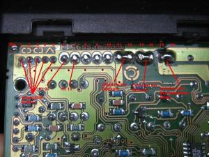

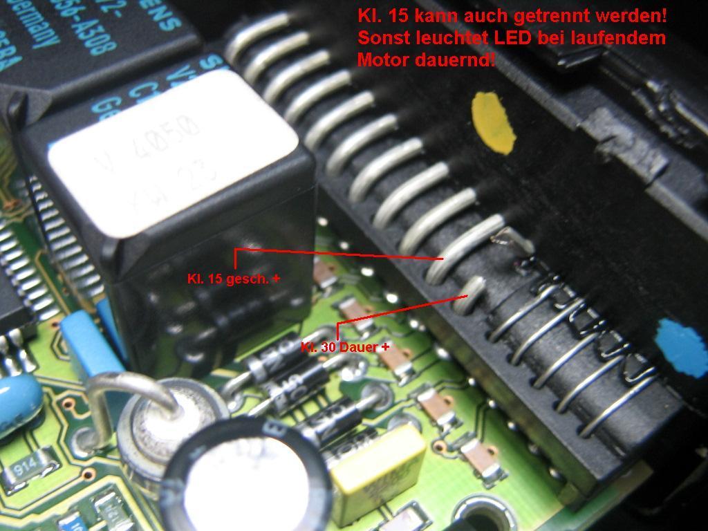

Aus dieser Zeit stammen diese sog. "Pinöpel"-Wegfahrsperren, die lassen sich wie folgt überbrücken und deaktivieren:

vor 46 Minuten schrieb michael308:
Ja, es kostetet viel Zeit , Passion é 🤌🏻
vor 4 Minuten schrieb GeorgW:
Saubere Arbeit mit der Konsole!:-))!
Gruß, Georg
Mega Dankeschön Georg 🤝🤝

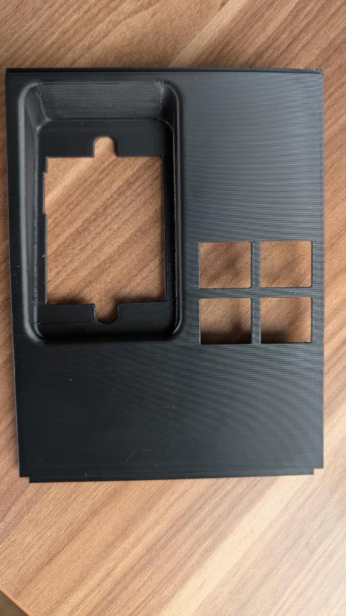

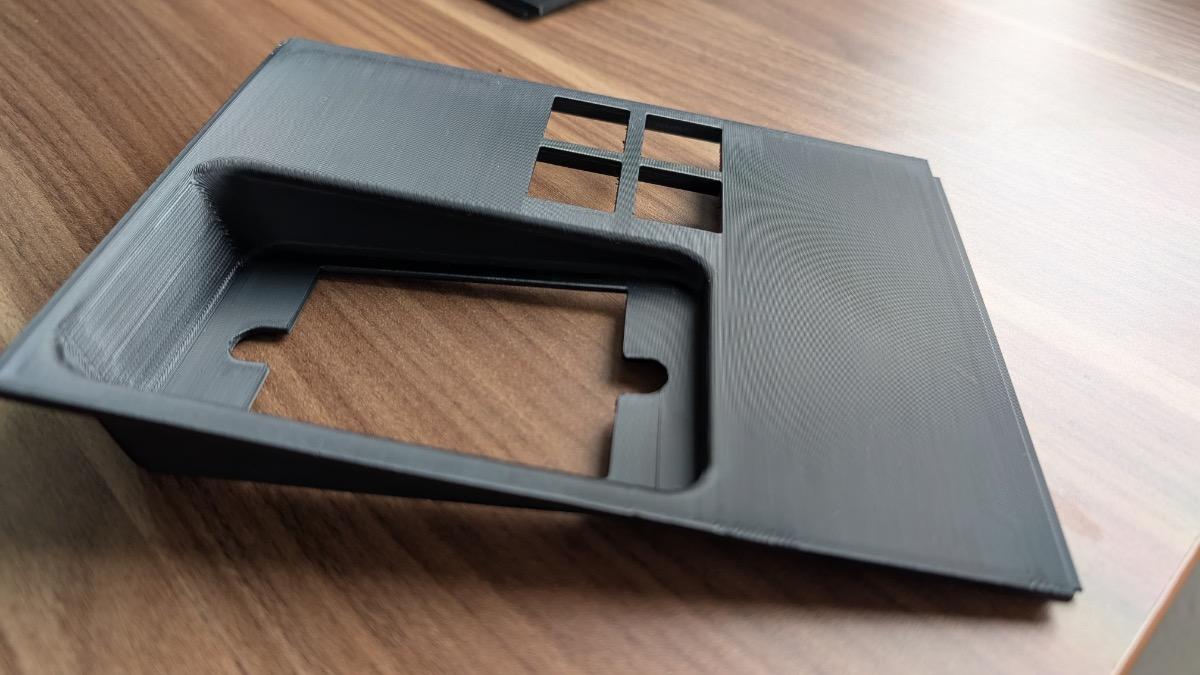

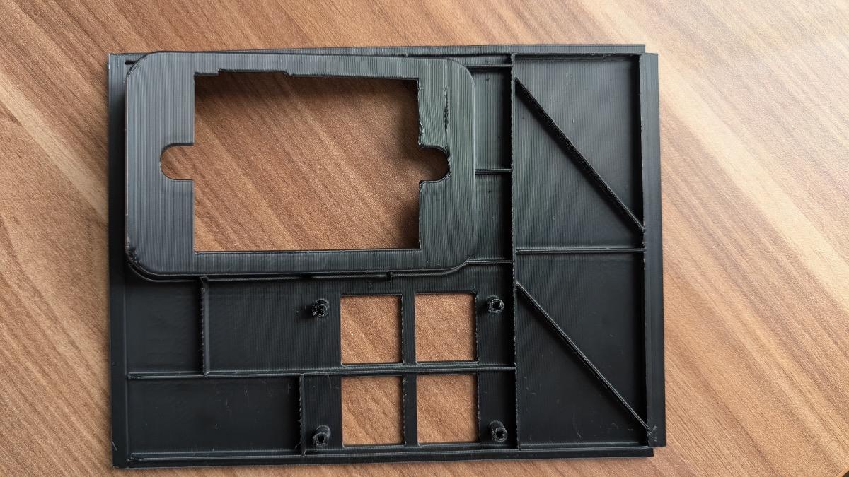

So ich habe das Modell gerstern nochmal überarbeitet damit die Schräge nach hinten raus (am Gang-Schalthebel Loch) jetzt wie beim Original ist. Hier und da hat sie noch paar Macken die ich noch verbessern kann .
Hab auch nix dran nachgearbeitet, ist so wie es aus dem Drucker raus kam. Hab nur die Stützen entfernt.
Werde die Schichthöhe von 0.2 auf 0,08mm minimieren um Rillen verschwinden zu lassen. Die Wellen sind  optische Täuschung durchs Foto
es wird 🥰🤌🏻

vor 5 Stunden schrieb Ivanhoe:
es wird 🥰🤌🏻
Das sieht wirklich super aus!:-))!
Wenn die Teile jetzt noch (wie beim Original) beschichtet oder lackiert werden, dann wird man sie wohl kaum noch unterscheiden können. Gratuliere, saubere Arbeit!:-))!
