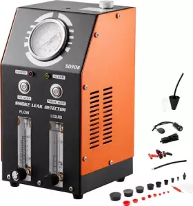

Danke für den Tip. Ich habe einen Smoke Leak Detektor, da gibt es für ca. 150 € verschiedene Anbieter.
Da füllt man Babyöl rein, und bläst dann den Dampf in die Ansaugbrücke. Wenn irgendwo weißer Rauch aufsteigt, dann ist das nicht der neu gewählte Papst, sondern eine Quelle für Falschluft.
