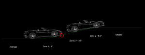

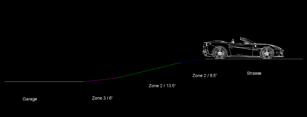

Ich habe mir jetzt für 25 Dollar einen Portofino als .dwg runtergeladen. 😆
Da ich etwas CAD von früher kann versuche ich das jetzt mal so:
Tipps können noch abgegeben werden... 😁

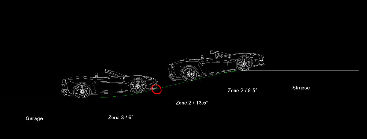

Im CAD habe ich die Übergänge noch abgerundet wie es etwa Sinn ergibt. Dann habe ich den Portofino in verschiedenen Winkel in die Abfahrt gesetzt.
FAZIT: Es geht auf keinen Fall. Die Abfahrt von der Strasse zu Zone 1 und 2 könnte mit Glück noch gehen. Aber wie vermutet ist der Übergang von Zone 2 zu 3 nicht machbar.
KI Fazit: nur Deepseek (China) hatte recht und von Anfang angesagt dass es nicht geht.

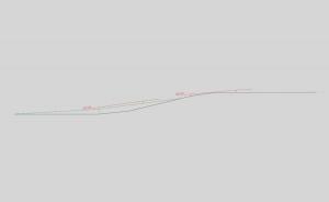

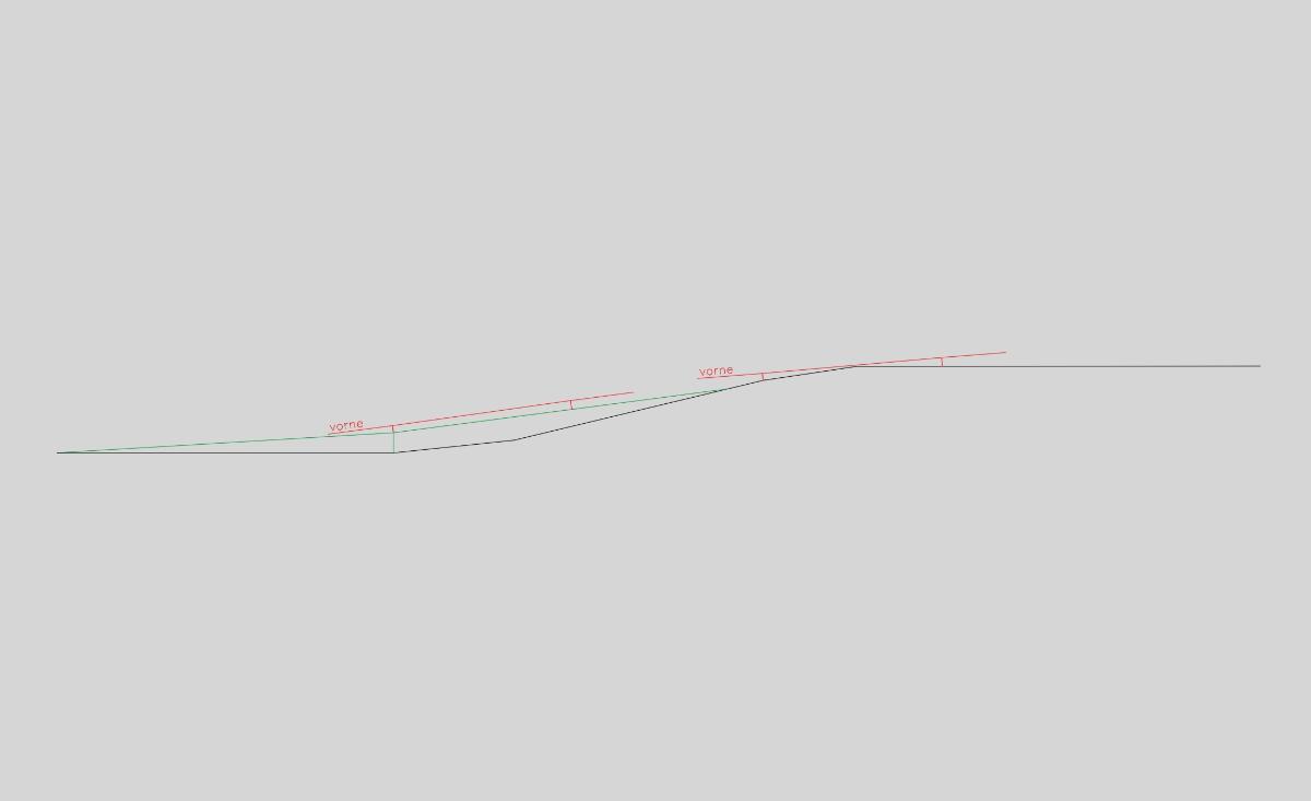

Das Ergebnis war mit ein bisschen Geometrie zu errechnen, was mich bereits zur Aussage auf Seite 1 bewog. Mit CAD ließ es sich zeichnerisch darstellen, auch ohne Portofino-dwg.
Damit kann man auch die Voraussetzungen ermitteln, mit denen du die eigene Garage doch noch nutzen kannst.
Neupflastern hilft nicht, der Höhenunterschied ist einfach zu viel.
Was du machen kannst:
Bau dir ein am Anfang der Garage 30 cm hohes Podest, welches nach hinten auf 5 m Länge auf den Garagenboden abfällt. Komplett eben reicht wegen den Winkeln nicht.
Dann brauchst du eine 5 m lange Rampe zur Auffahrt hin.
Die grünen Linien sollen diese Hilfskonstruktion darstellen. Der Ferrari in rot sieht zugegeben seltsam aus und trifft das schöne Original nicht im Entferntesten.
So sollte es gerade so gehen.

Grandios! Danke für den Input und die Zeichnung. Das wäre ein perfekter Lösungsvorschlag. Ich denke mal darüber nach. 🙂
Dann musst du aber noch das Garagentor einkürzen oder es so angelehnt lassen.
Kannst du denn den Portofino nicht ins EG stellen? Wohnzimmer oder so?
Nicht unbedingt.
Alternativ kann man die Rampe zur Auffahrt hin jedes Mal "anlegen" und wieder in der Garage verstauen, wenn der Portofino nicht genutzt wird. Dann geht das Garagentor auch zu, führt aber zu zusätzlicher Arbeit bei jeder Ausfahrt.

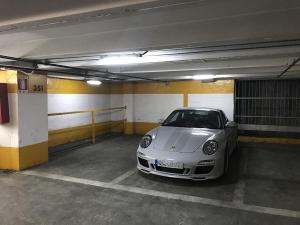

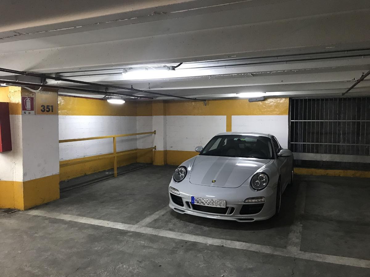

Mit Tiefgaragen in Mailand (siehe Foto) und Andalusien (Spanien) habe ich etwas Erfahrung. Das ist die TG mit den breitesten Parkplätzen in ganz Mailand:
Mit freundlichen Grüßen, Tom
