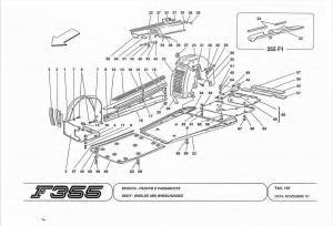

Das Thema mit den platzenden Manschetten hat sich bei mir seit 2016 erledigt. Die Hitzeschutzbleche die verbaut sind sind Mist. Ich habe damals andere besorgt, die die Manschetten besser gegen die Hitze von den Krümmern schützen.  Diesen Typ gib es nicht leider mehr zu kaufen, sollte aber problemlos anzufertigen sein

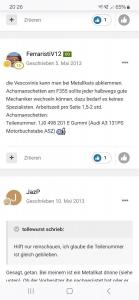

da fällt mir spontan dieser Thread ein:
Ich meine, das mit den Audi A3 Manschetten hab ich auch schonmal bezüglich 355 gelesen 🤔

Wie schon angesprochen: die vom Audi A3 passen, und halten auch.

Genau so ist. Die vom A3 halten einfach durch. Weil sie auch eine Entlüftung haben wo die Temperatur etwas weichen kann. Seitdem keine Probleme mehr.

ich habe die alten schutzbleche selbst abgeschraubt und mir aus dem bauhaus ein aluminium blech(sehr leicht zu verarbeiten und nur 9,85€ bezahlt) gekauft und die schutzbleche einfach ein paar cm länger gemacht
genauso geknickt (mit der hand an einer tischkante)und dann die beiden löcher gebohrt und wieder festgemacht.seit ein paar jahren habe ich ruhe und muss mir keine sorgen machen

Servus,
hat mal jemand die Teilenummer der Audi- Manschetten?
Super Dankeschön 😊 👍
