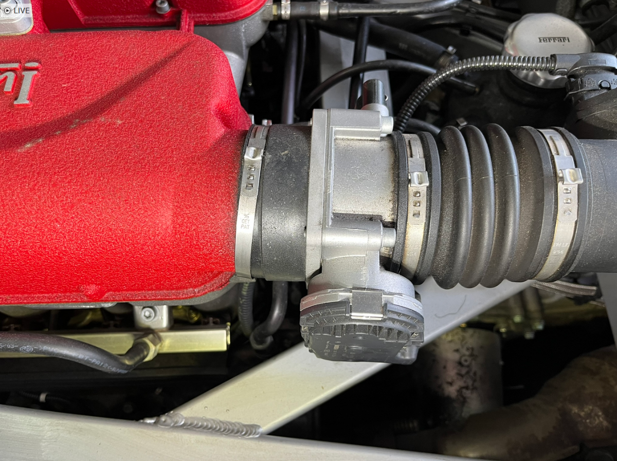

das Klackern der Drosselklappe könnte auf einen defekten Steller oder eine defekte Endstufe in der ECU hindeuten…

Also ich finde ja das Klappern der Drosselklappe sehr verdächtig…

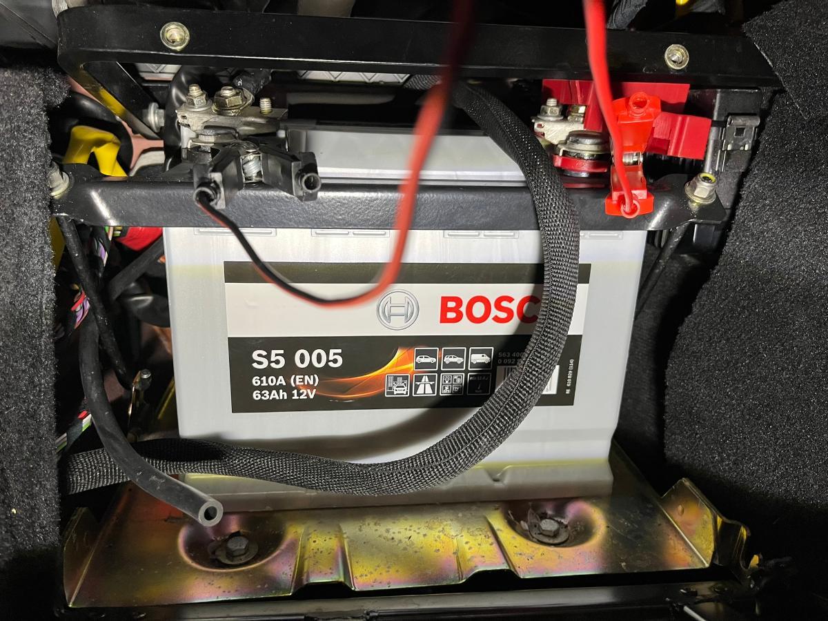

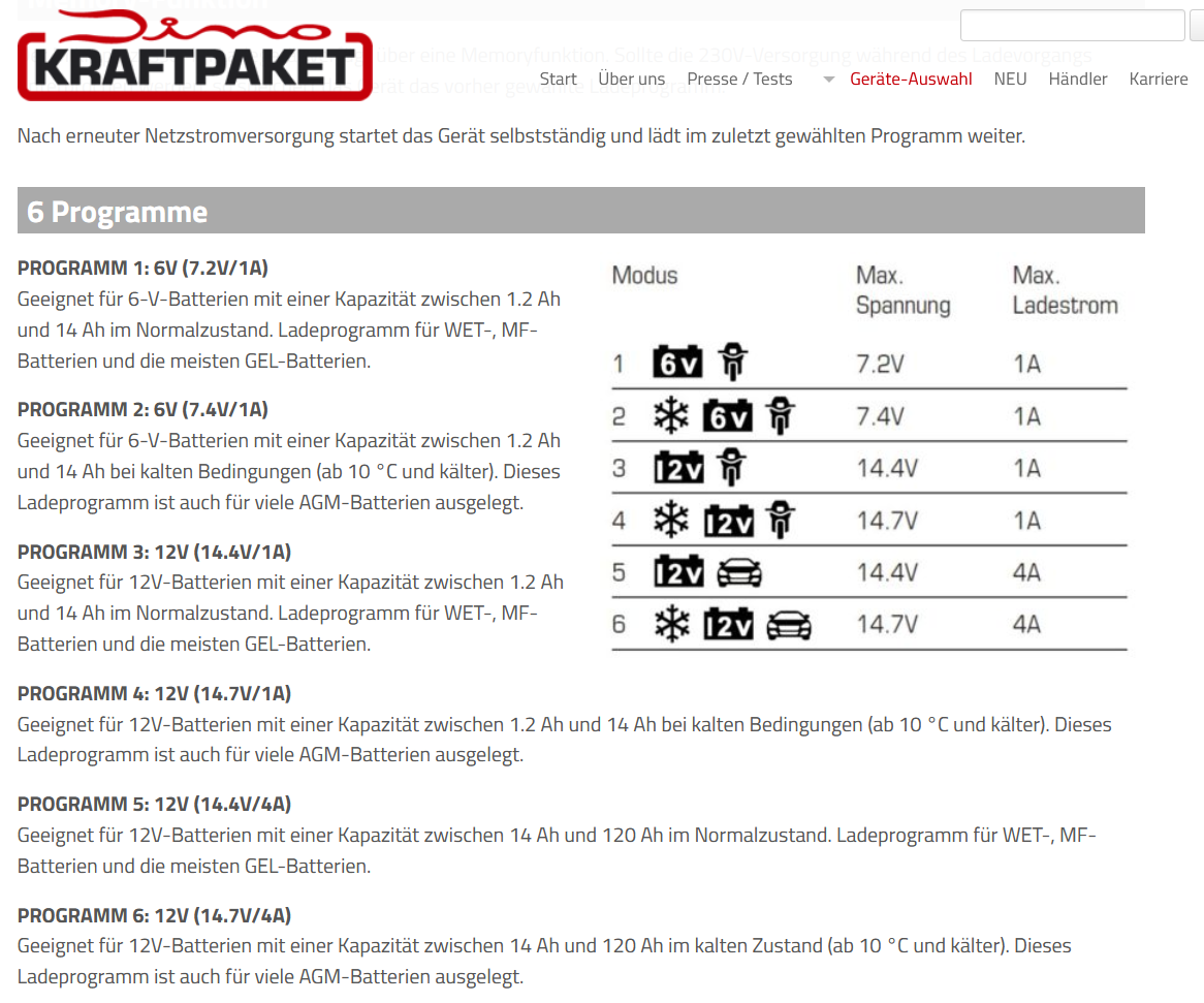

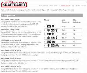

hatte die Batterie gestern nachmittags pro forma am Dino-Kraftpaket Ladegerät hängen im Kältelademodus, startete mit 12,xx Volt (= 1 Lade-Balken von 6), schaue heute Morgen nach und hatte gerade mal 3 Lade-Balken mit 13,1 Volt. Kommt mir für die Ladezeit etwas wenig vor, trotz Ladeprogramm 6 für kalte Umgebungen?
Sollte die verbaute Bosch Batterie S5 005 (610A/63Ah) "einen Schuß haben" hole ich zuerst mal eine neue, vielleicht auch etwas stärkere Batterie.
Wie gesagt, erst mal eine gute neue Batterie rein.
Stärke Batterie bringt gar nichts wenn deine Lichtmaschine nicht mehr schafft !
im Gegenteil deine Batterie wird dann nie voll geladen !
schaue in deine Unterlagen wieviel Ampere deine Lichtmaschine hat gleich das dann mit deiner neuen Batterie die du eventuell kaufst ab
denke bitte daran wichtig ist was deine alte Batterie auch wenn sie voll geladen scheint unter Last also beim anlassen zbsp.  noch hat !
wenn sie zusammenbricht schein ein zellenschluss zu sein und dann weg mit der Batterie

Info zur Batterie:
Original verbaut lt. Handbuch ist eine Fiamm VR70, 65 Ah, 450 A, gibts natürlich nimmer...
Bei mir ist besagte Bosch S5 005, 63 Ah, 610 A verbaut (ist also schon stromtechnisch "größer" als die Fiamm) die nun diese Woche ersetzt wird, auch wenn ich etwas skeptisch bin was mein Fehler-Problem angeht, lasse mich aber sehr gerne positiv überraschen 🙂
Bestelle eine intAct PP75MF mit 75 Ah, 720 A, die lt. diversen Batteriefindern kompatibel zum 360 ist. Eine intAct intAct PP78MF habe ich schon im 4200 GT und unterstütze "ä bissl" einen deutschen Produkt-Hersteller und sein Moto2 und Moto3 Team, auch gut...
Bemaßungstechnisch ist sie identisch zur verbauten Bosch.
Die Batterie wird im 360 nur von einer Leiste, oben gehalten, eine Sockelleiste gibt es nicht. Auch in der "Breite" gibt es wohl noch Luft...
