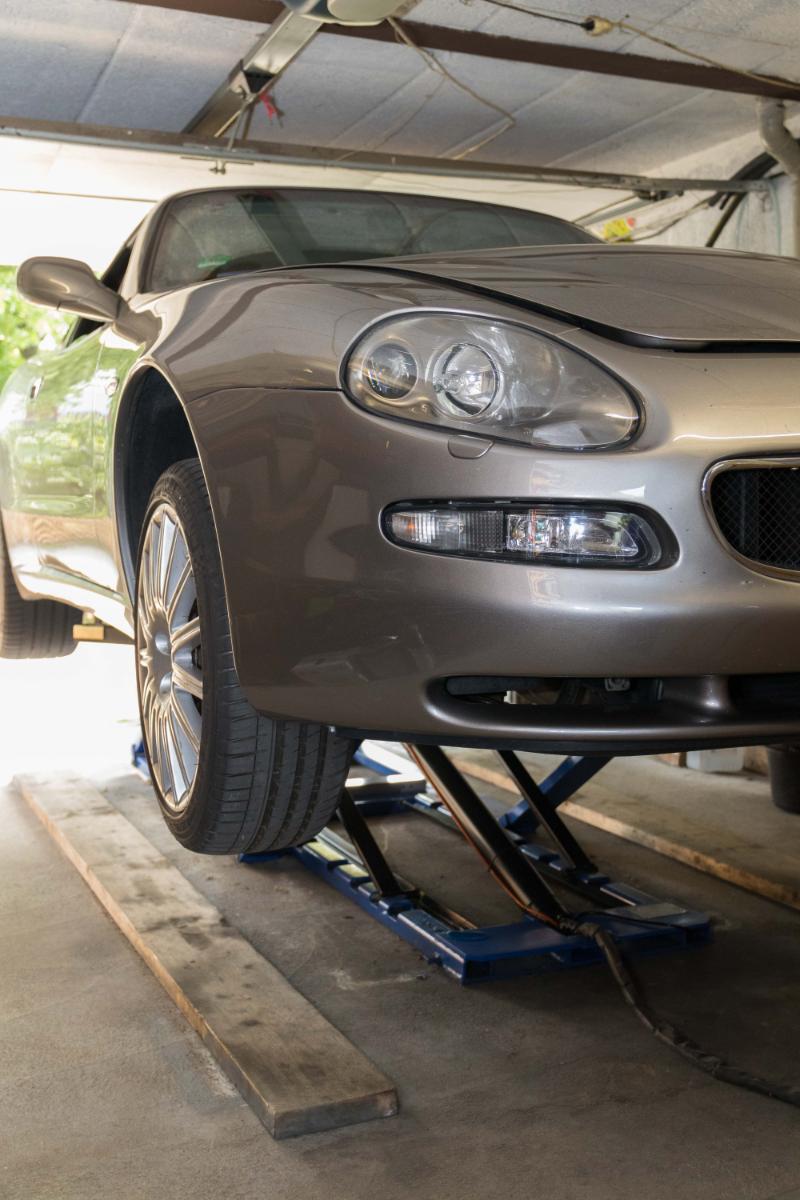

Es gibt irgendwo in den Tiefen des Forums Erfahrungsberichte zu diversen Bühnen. Ich hatte eine Finkbeiner. Sehr gut, aber auch sehr teuer. Geeignet für flache Sportwagen. Mobil für normale Garage geeignet. Hubhöhe durch Garagenhöhe begrenzt. Wagen kann darüber parken.
Das ist natürlich High-End! Bei der Bühne von HBM machen die Gelenke auf den ersten Blick nicht den stabilsten Eindruck, aber das müsste man live sehen. Für den Hobby-Einsatz scheint das durchaus geeignet.

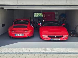

Die genannte Bühne ist China Ware. Ich nutze sie, allerdings von einem anderen Händler, seit vielen Jahren absolut problemlos. Allen Bühnen dieser Art gemein ist das nicht ganz so leichte Rangieren, da recht schwer, dennoch geht es natürlich. Tut was sie soll. Die Auffahrbretter wären nicht unbedingt notwendig, wurden einmal für etwas richtig, richtig tiefes benötigt und sind dann einfach liegen geblieben. Es gibt meines Erachtens keine niedrigere Überfahrhöhe als bei dieser Bühne.

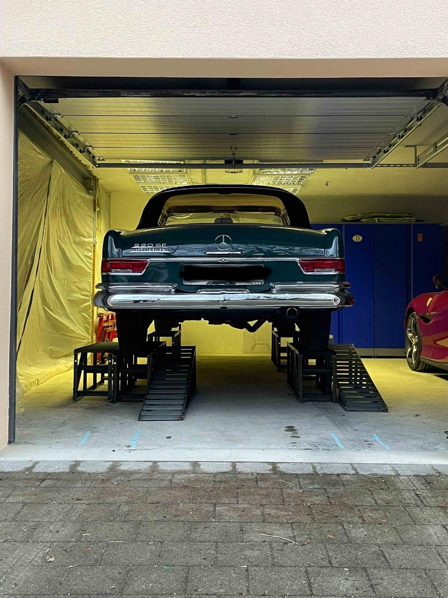

IMG_0939_DxO.thumb.jpg.b7895ca5e6176d76d6f054dfe6191933.jpgIMG_1659.thumb.jpg.2e5504948109e27f178bf9e027e0c1e5.jpgIMG_0859.thumb.jpg.c635baddeb72f64503abb1e55fd1c935.jpgIMG_9467.thumb.jpg.1f418d1569f69db5721c0ac87c94b249.jpg

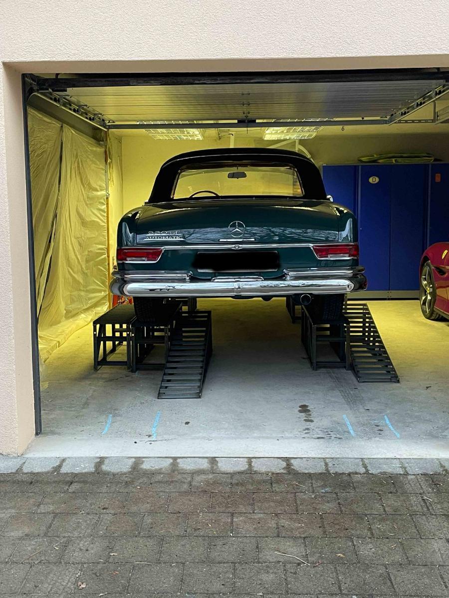

Unter einer Bühne kann man sinnvoll entweder liegend/sitzend oder vollkommen stehend, was gleichbedeutend ca.2m Hub bedeutet, arbeiten, alles dazwischen geht nicht. Dazu kommt dann natürlich noch die Wagenhöhe. Stehend, dürfte allein schon an den i.d.R. vorhandenen Garagenhöhen scheitern. Ergo nutzt dann nur eine Kurzhubbühne, wenn überhaupt. Soweit die Praxis. 😉

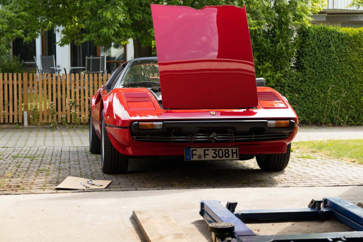

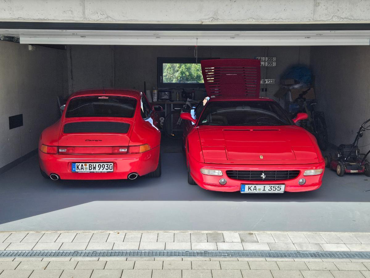

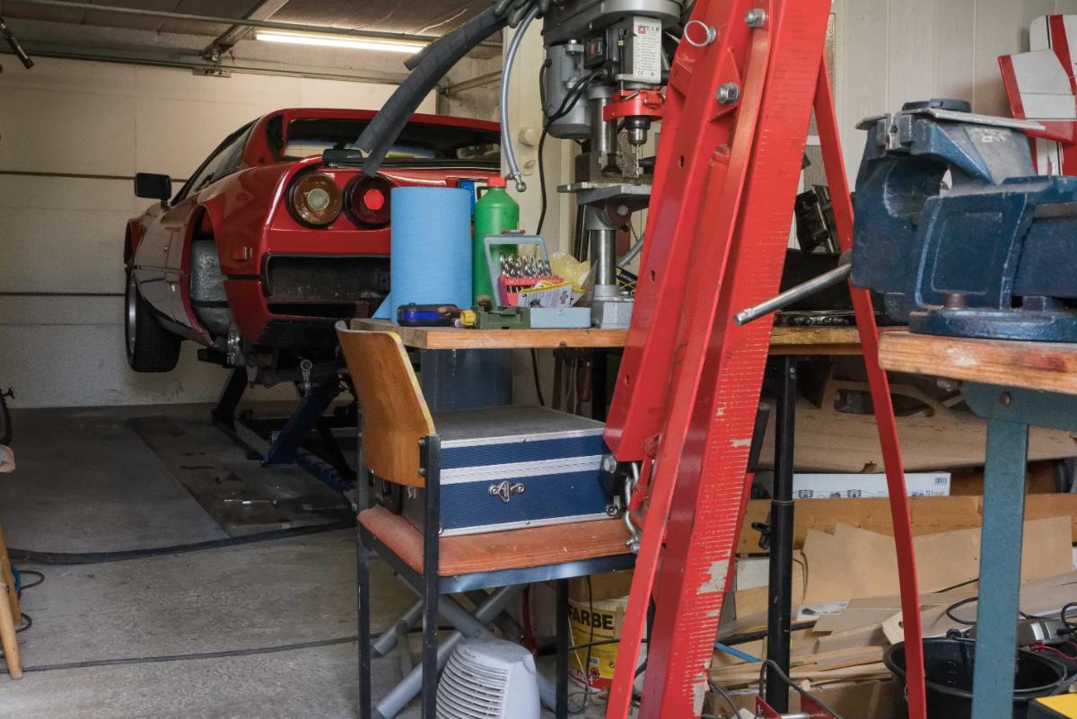

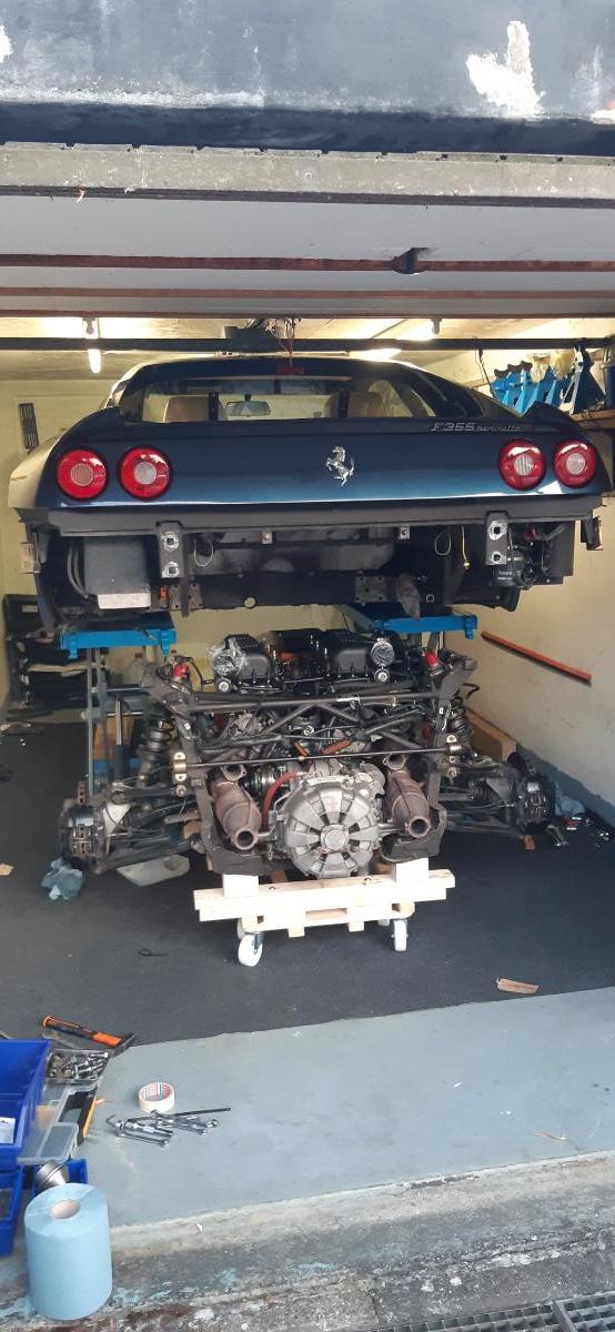

Die Höhe reicht  für den Ausbau eines F355 Motors in einer normal hohen Garage. Ich habe mir vor knapp zwei Jahren eine Kurzhub Scherenbühne geholt und bin rundum zufrieden. 100mm Überfahrhöhe, mobil , wahlweise 400 oder 230V und hat  keine Verbindungsrohre zwischen den Auflageflächen links und rechts. Somit kann auch von unten geschraubt werden. Ich möchte auf die Scherenbühne nicht mehr verzichten.

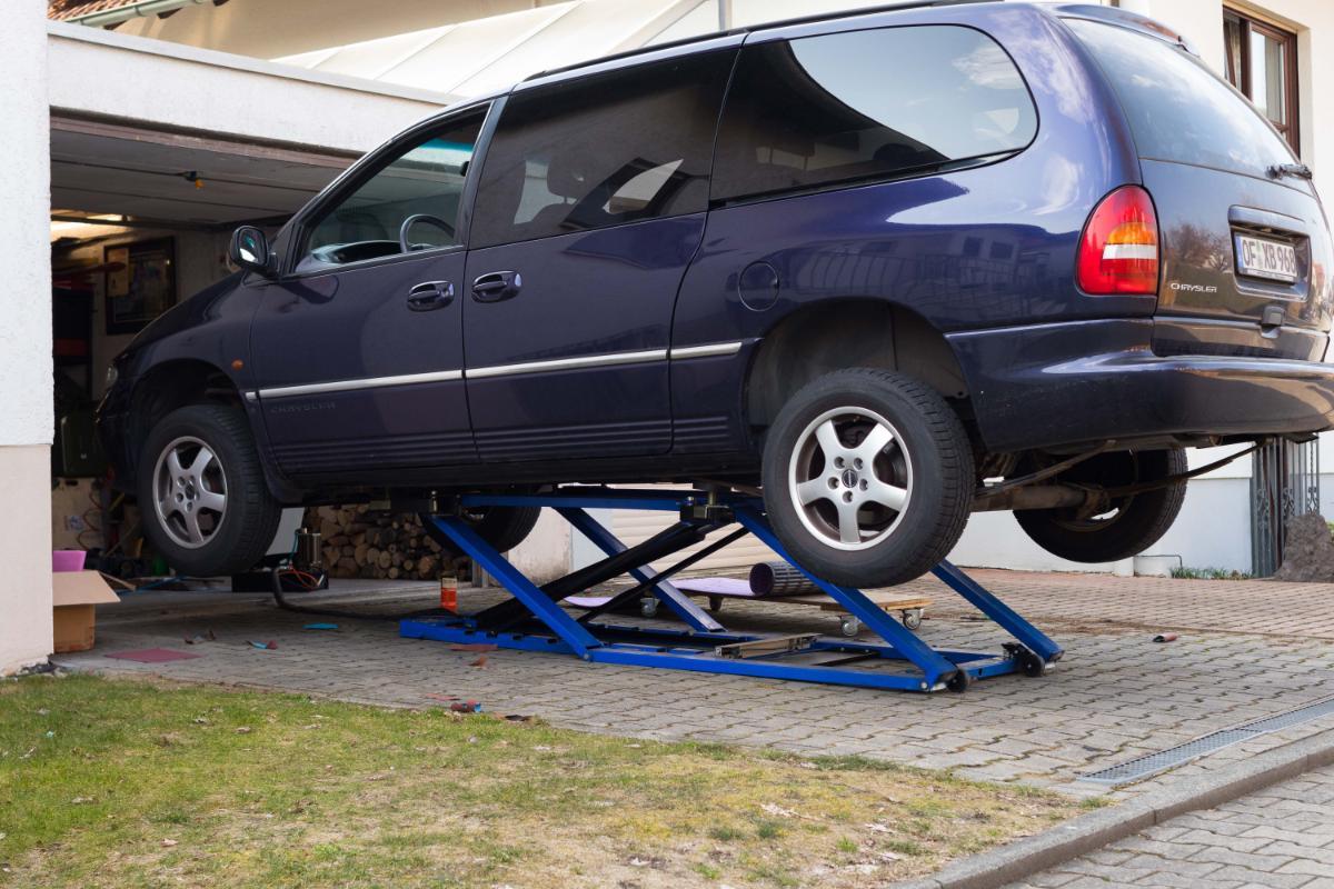

Ich habe mir einige Scherenbühnen von verschiedenen Herstellern angeschaut und schlussendlich wurde es diese hier
https://www.twinbusch.de/product_info.php?products_id=292
Die Hebebühne wurde schnell, sauber verpackt ( bis auf einen verbogenen Fußschutz) und wie bestellt geliefert. Der beanstandete Fußschutz wurde umgehend und ohne Probleme nachgeliefert. Beim Installieren gab es meinerseits Fragen, die mit einem Anruf bei der Hotline schnell und unkompliziert beantwortet wurden.
Ich hatte auch zwei teurere Varianten von D Herstellern auf dem Schirm ( 4000 Eur +) aber nach diversen Recherchen hinsichtlich Service und Kundenbewertungen, teilweise sehr negativer Umgang mit Kunden und Reklamationen, habe ich mich für die Twinbusch entschieden und bereue es bis heute nicht.

Das Rangieren und Bewegen dieser Hebebühne, ist mit dem MobilSet ( zwei Rollen und das Handteil mit Rolle) absolut easy zu bewerkstelligen....falls das noch ein Entscheidungskriterium sein sollte
Ich kenne einige Werkstätten, die Twinbusch-Bühnen auch im Werkstattalltag nutzen und die sind alle zufrieden. Vom Preis-Leistungs-Verhältnis eh unschlagbar.

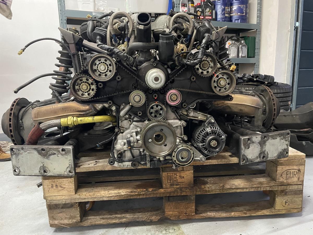

mindestens genauso interessant finde ich die Konstruktion des Motor-Rollwagens.:-))! Was ist das genau, kompletter Eigenbau, umgebauter Möbelroller o.ä.?

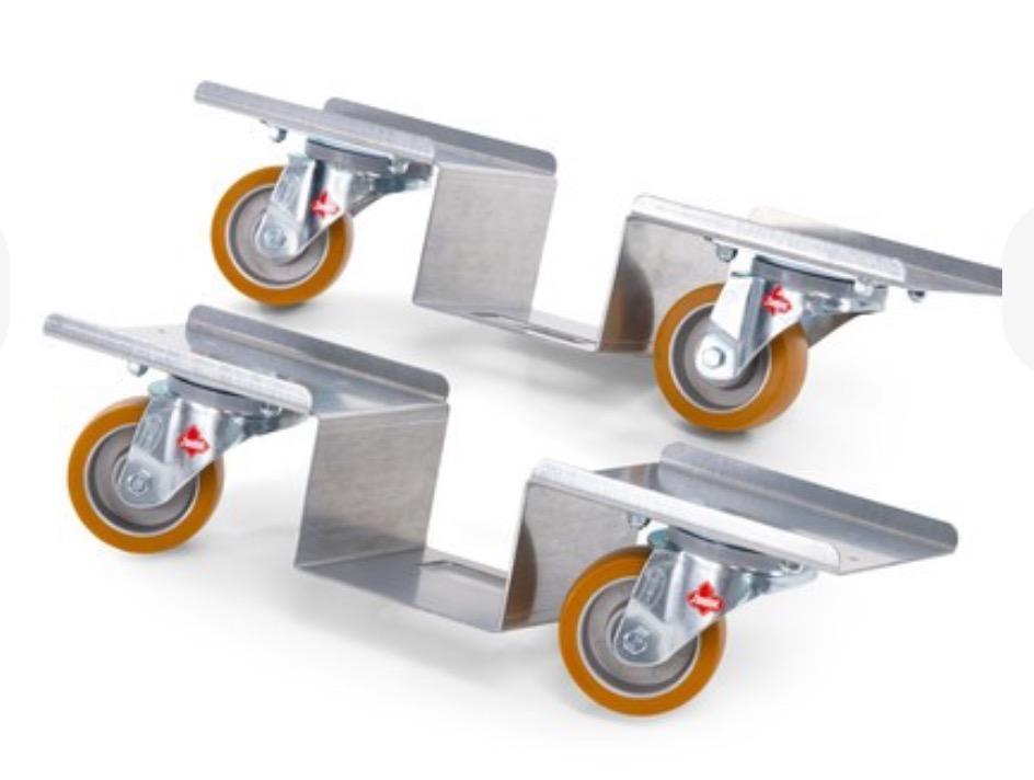

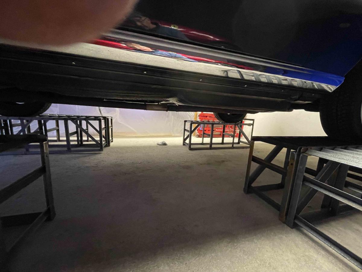

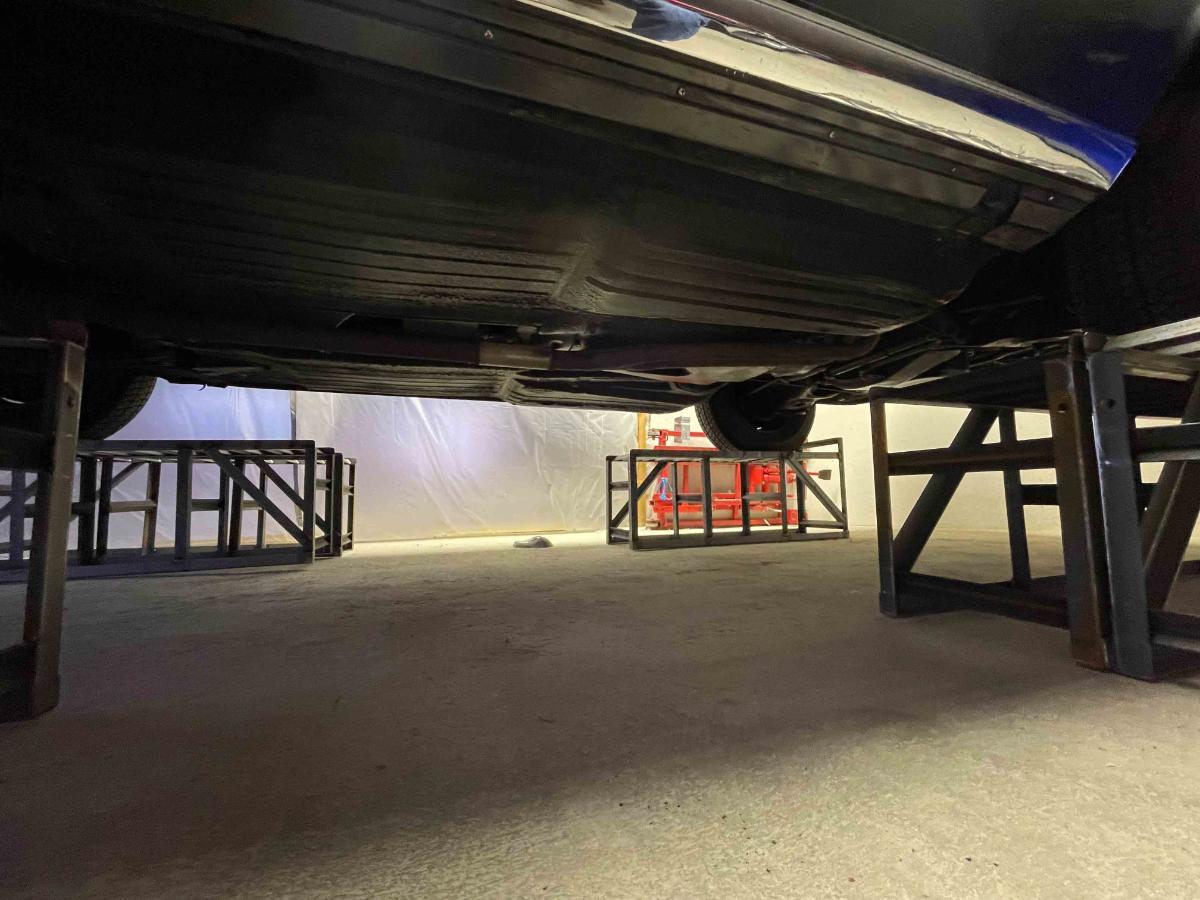

Ist Eigenbau😅. Zwei stabile Umzugsroller (mit je 300kg Traggewicht) miteinander verbunden und dann mit 4kant Hölzern so aufgebaut, dass der Motor jeweils auf dem Motoren- und Getrieblager aufliegt.  Hat 1A geklappt und hat praktisch nichts gekostet.

Du verschmähst meine Palettenkonstruktion🤬IMG_9509.thumb.jpeg.97e8698996a0303ab8629a2f27810d8a.jpeg
https://www.jh-profishop.de/Ameise-Europaletten-Roller-A-ER1-2er-Set-1054104-443084/?Shop=b2c&sd=true&gad_source=1&gbraid=0AAAAADGoEog7kTHvX1dwPJPhyl5bm2v-5&gclid=EAIaIQobChMIuurAs_TqigMVnAcGAB0dUwr8EAQYASABEgKjRvD_BwE
Stabiler und sicherer geht es kaum😉

Das kann man mit all diesen Bühnen. Einfach liegenlassen und gut ist's. Was zu berücksichtigen wäre ist Schweller frei (Waynes Modell) oder nicht (blox), also Tragarme oder nicht.
