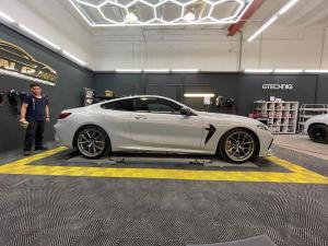

@Sarah-Timo hat im Prinzip schon viel richtig erklärt. Ich nehme mir aber einfach mal heraus meine Sichtweise zu schildern, denn ich bin so ein erwähnter "Accredited Detailer" von Gtechniq. Ich möchte jedoch betonen, dass ich nicht immer nur stur Gtechniq nutze, noch nicht einmal bei Keramikversiegelungen. Ich bin somit zwar nicht ganz neutral, aber auch kein reiner "Werbevertreter" von Gtechniq.
Gehen wir einfach mal davon aus, dass dich dein Detailer top beraten hat. So will ich einige Worte zum ExoV5 verlieren. Das V5 kann als erstes Exo überhaupt auch sehr gut als Singlelayer genutzt werden. Dazu wurde es auch konzipiert. Die Entwicklung hatte eine halbe Ewigkeit gedauert. Es kann also alleine auf dem Lack verarbeitet werden oder wie beschrieben als Topping von Crystal Serum Light oder Crystal Serum Ultra. Es kann auch als Topping anderer Keramikversiegelungen genutzt werden, würde aber jetzt zu weit führen. Es kann sogar auf Folie genutzt werden, würde aber hier lieber ein oder zwei Schichten HALO V2 auftragen. Das ExoV5 ist extrem in der Schmutzabweisung und setzt sich auch nicht mehr schnell zu. Jede Keramik sollte aber wie von Sarah beschrieben auch gepflegt werden. Wie genau und wie oft kommt darauf an wo das Auto parkt, wie viele km pro Jahr, Schönwetterauto oder Alltag uvm. Das ExoV5 alleine hat natürlich lange nicht die Standzeit oder Schutz eines Crystal Serum Light + Exo und schon gar nicht eines Crystal Serum Ultra + Exo, aber es ist auch recht einfach in der Verarbeitung und kann jederzeit wieder nachgelegt werden nach professionellen Waschen und Entfetten. Entfetten spielt übrigens eine große Rolle und ich persönlich würde alle Gtechniq Beschichtungen auch nur mit einer Coast Lackkontrolllampe verarbeiten. Alles Andere ist keine Kontrolle. :D Nachteil: Die Lampe kann auch einen professionellen Detailer fertig machen, aber dafür sieht es dann auch in der Sonne gut aus.
Übrigens würde ich Crystal Serum Ultra nie ohne Exo auftragen und dafür ist es eigentlich auch nicht gemacht. Nicht umsonst gibt Gtechniq seine 5-, bzw. 9-Jahre Garantie nur auf das CSL und CSU in Verbindung mit Exo. Ich habe das CSU und Exo auf meinem F430 und es ist gigantisch. So etwas hatte ich vorher noch nie. Jedes Waschen macht Spaß. Es ist halt in der Verarbeitung nur recht easy, wenn die klimatischen Voraussetzungen in der Halle stimmen. Das ist aber ein anderes Thema.
Vielleicht redest du noch einmal mit deinem Detailer wieso alleine das Exo. Habe ich auch schon gemacht. Kunde wollte nicht so viel ausgeben, 1-2 Jahre reichte ihm und dann hast du mit dem Exo ein super Coating. Wenn es aber mehr sein soll, reicht es nicht aus.

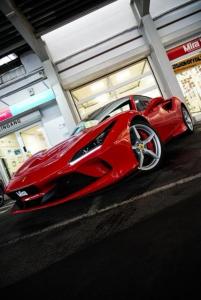

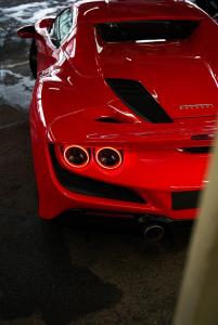

Eure Antworten sind Mega, vielen Dank, was für ein Fachwissen und Erfahrung.
Mein Aufbereiter schlägt vor: CSU und EXOV5.
@jo.e „Ich habe das CSU und Exo auf meinem F430 und es ist gigantisch. So etwas hatte ich vorher noch nie.“
Wie lange hast du es schon drauf?
Sieht das CSU und Exo auch nach 5 Jahren noch meg aus?
Bei mir sind es jetzt erst 1,5 Jahre, daher auch nichts Anderes als Perfektion zu erwarten. Bei 5 Jahren würde ich mir gar keine Gedanken machen Bei CSU + Exo. Was ist es denn für ein Auto? Nutzung? Lackzustand? Farbe?
Hallo peter763,
Hört sich geeignet an für CSU + ExoV5... go for it! :-))!

ich werde von meinem Ergebnis berichten, insoweit Interesse besteht.
Schaut richtig stark aus Peter! :-))!
