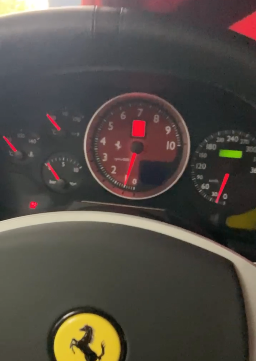

Hallo zusammen,
ich habe ein Problem mit meinem Ferrari F430 und hoffe, dass mir jemand weiterhelfen kann.
Bei geschlossener Tür leuchtet das Cockpit (auch wenn der Schlüssel nicht steckt) merkwürdig. Wenn ich die Tür schliesse, bleibt das Cockpit weiterhin beleuchtet. Öffne ich die Tür, geht das Cockpit aus. Der Motor startet normal, die Lichter funktionieren, aber das Cockpit leuchtet immer merkwürdig.
Ich dachte, es könnte an der Batterie liegen (die ich vor zwei Jahren gewechselt habe), da ich das Auto nur selten benutze. Also habe ich die Batterie gewechselt, aber das Problem besteht weiterhin.
Hat jemand eine Idee, was hier los sein könnte?
Vielen Dank im Voraus!
Gianpi

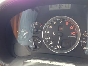

Zeigt das Foto ein stehendes Auto ??
Ich wundere mich da der Drehzahlmesser auf 1.000 Umin. steht und auch der Öldruck etwas weit nach oben zeigt
Falls das Auto fährt wäre die Öldruck Anzeige oder der öldruck vieel zu niedrig
Bitte um Mehr Infos

Das Foto des Cockpits wurde bei stehendem und ausgeschaltetem Auto aufgenommen.

Das Kombi Instrument bekommt dann von irgendwo her Strom oder Reststrom sonst würden die Schrittmotoren der Zeiger im Instrument nicht teils hochgehen und teilweise die Lichter an sein .

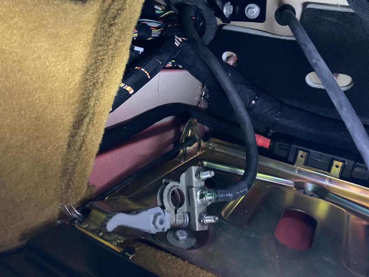

Da Du zuletzt an der Batterie warst versuche da mal den Fehler zu finden vielleicht , sicherheitshalber immer den Batterie trennschalter auf aus da die Batteriepole sehr nah an der Metallstrebe  sitzen und so beim ein oder Ausbau oder anschließen schon Kurzschlüsse gemacht worden sind teils unbewusst
Alle Kabel an Plus und Minus Pol auf Sitz prüfen , wenn es da nichts bringt kann im schlimmsten Fall bei vorherigem Kurzschluss auch mal ein Steuergerät Hops gehen will, da keine Angst machen aber Spannungsspitzen und Kurzschlüsse mag das Kombi Instrument garnicht sollte dies kaputt sein dann wird’s teuer und schwierig ein neues zu besorgen
was zeigt eigentlich das rote Feld an und Km Stand und Tank ist das richtig zu erkennen und abzulesen oder einfach nur eine Farbe ?

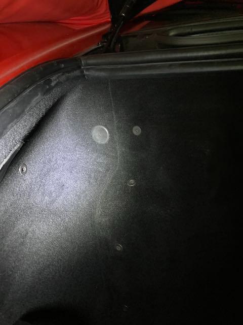

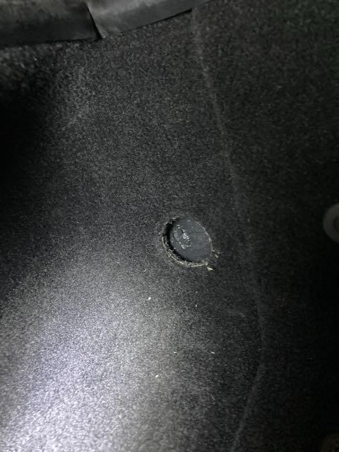

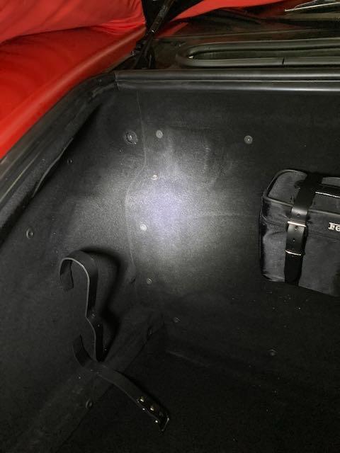

Ich habe es geschafft, den Kofferraum zu öffnen, aber den Batterietrennschalter habe ich nicht gefunden…

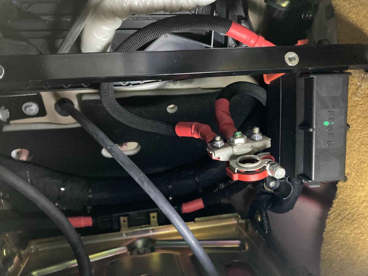

Mein Mechaniker (er arbeitet nur an Lamborghini und Ferrari) hat eine offizielle Ferrari-Werkstatt kontaktiert, und sie meinten, es könnten die Muttern am Minuskabel locker sein oder etwas Ähnliches. Hinter der Batterie sieht man jedoch nur das Kabel, das ins Innere führt.
Ein bisschen blind bist du schon, oder ?
Wenn dein Mechaniker nur an Lambo‘s und Ferrari‘s arbeitet, ruft er zu 100% nicht  in einer offiziellen Ferrari Werkstatt an………das ist ein Fehler den man nur mit Zeit, einem Schaltplan und jede menge hirnschmalz begegnen sollte 😉
Trotz Lesebrille kann ich es nicht finden...
Welches Ar……..h hat dir den Trennschalter ausgebaut und daran rumgebastelt 😳

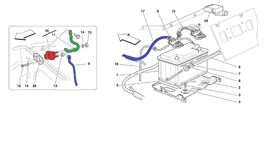

Ab Baujahr 2008 ist doch der Trennschalter anders konzipiert wenn ich mich nicht irre.
Welches Baujahr hast Du?

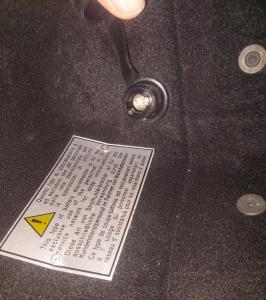

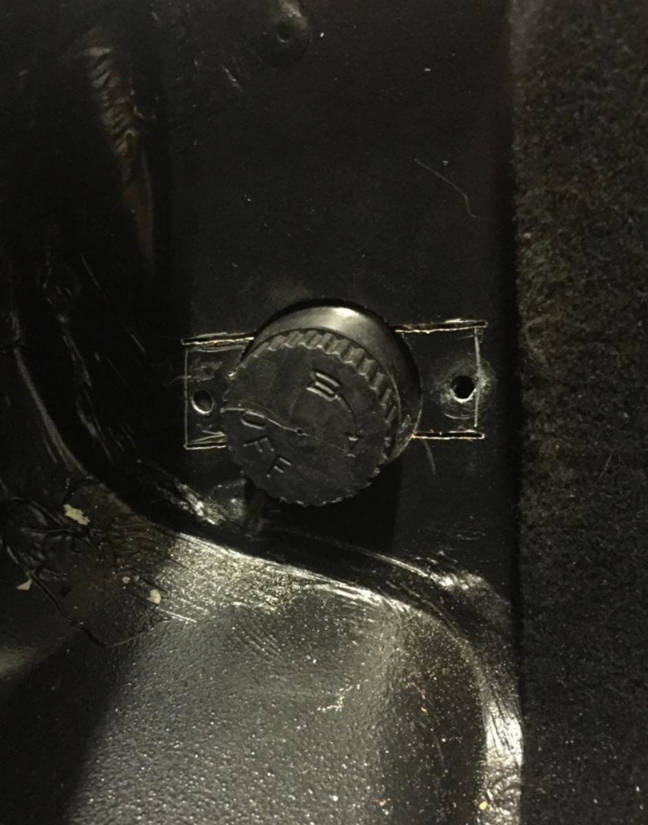

...2008er...grad mal Foto gemacht...
Imbusschlüssel
