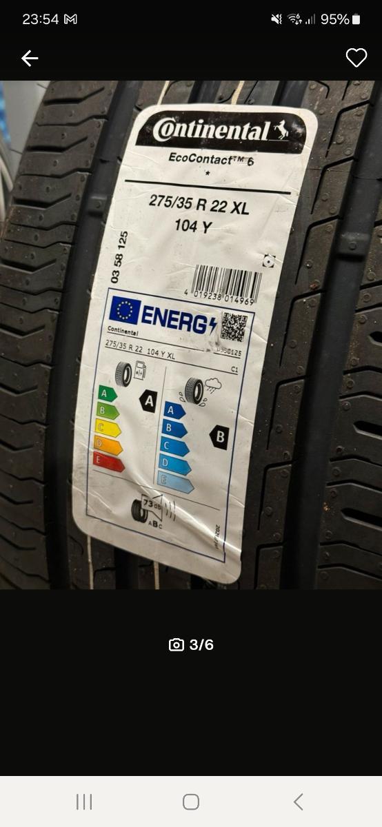

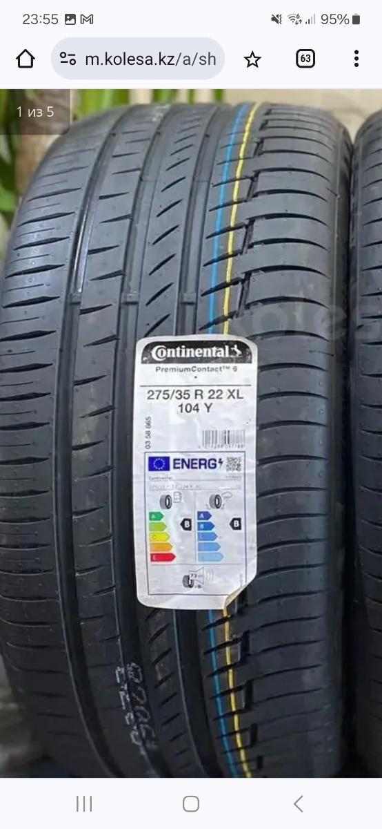

Die neueren Herstellerkennungen haben oft einen besseren Energieausweis, da sie oftmals spritsparend ausgelegt sind. Perfekter Grip UND maximale Spritersparnis stehen im Widerspruch. Aber wenn jedes Auto durch den "Spritsparreifen" am Ende 0,3 bis 0,5 Liter weniger Sprit auf 100 km braucht, so wirkt sich das auf den Flottenverbrauch aus und die PKW Hersteller sparen sich Millionen.
Hier mal ein BMW X6 Reifen mit BMW Kennung. Einmal der Premium Contact, der neu mit rund 7,5 mm kommt und einmal der Eco Contact 6 Spritsparreifen, der neu mit rund 6 mm kommt. BMW hat da sicher nicht den Eco Contact drauf gemacht, damit der Kunde da einen halben Liter Sprit spart, sondern um sich die eigenen Taschen zu füllen. Ein Spritsparreifen in 22 Zoll, den es hinten in 315er Breite gibt, das ist ohnehin schon eine Absurdität für sich.
