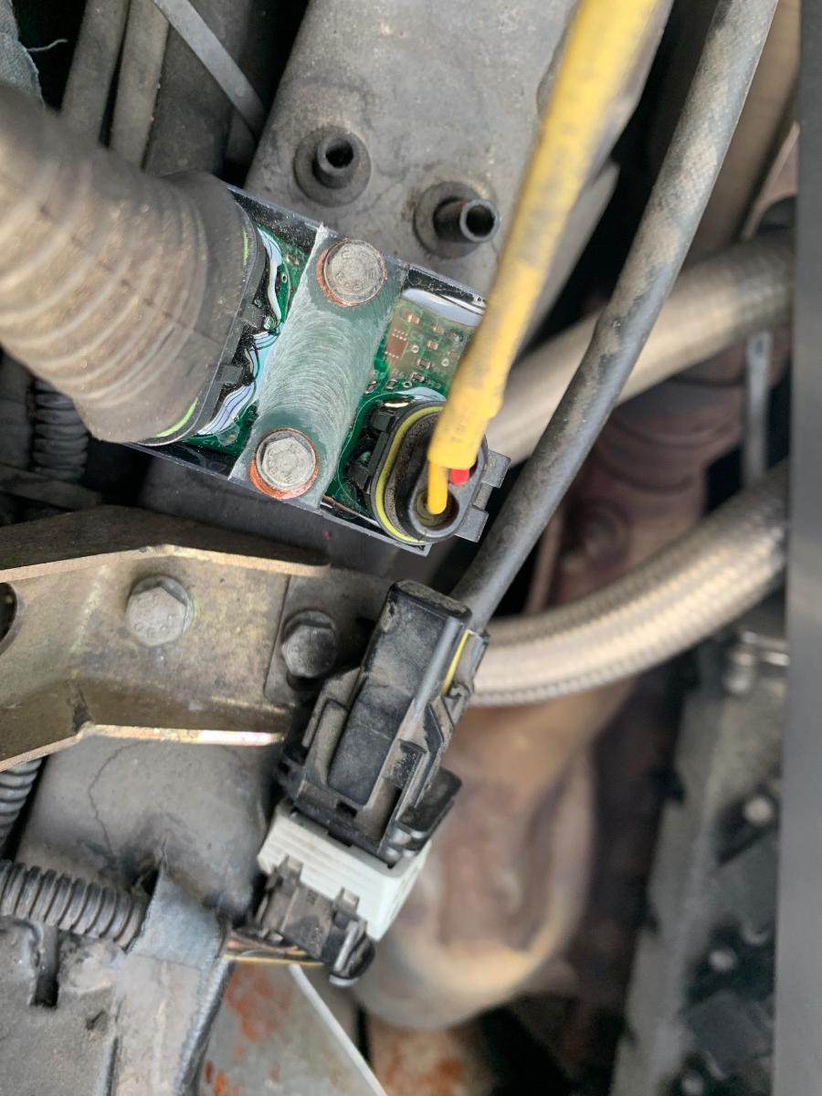

ich durfte das ganze bei meinem ersten Ferrari 355 GTB erleben , ein Trauerspiel ganze 3 Steuergeräte hab ich verbraucht in der Zeit  besonders der rechte unteres

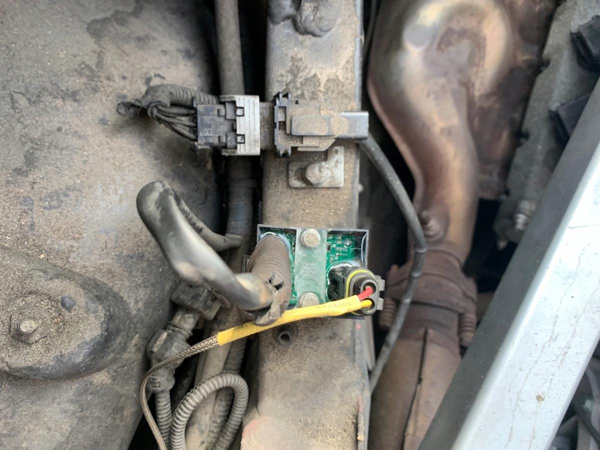

Dieses rechte geht wohl häufiger kaputt da nahe am Auspuff und möglicherweise dann durch das aufquellen dann Feuchtigkeit Eindringt doc/ die Probleme gingen auch bei meinen 360er weiter gleiches Spiel

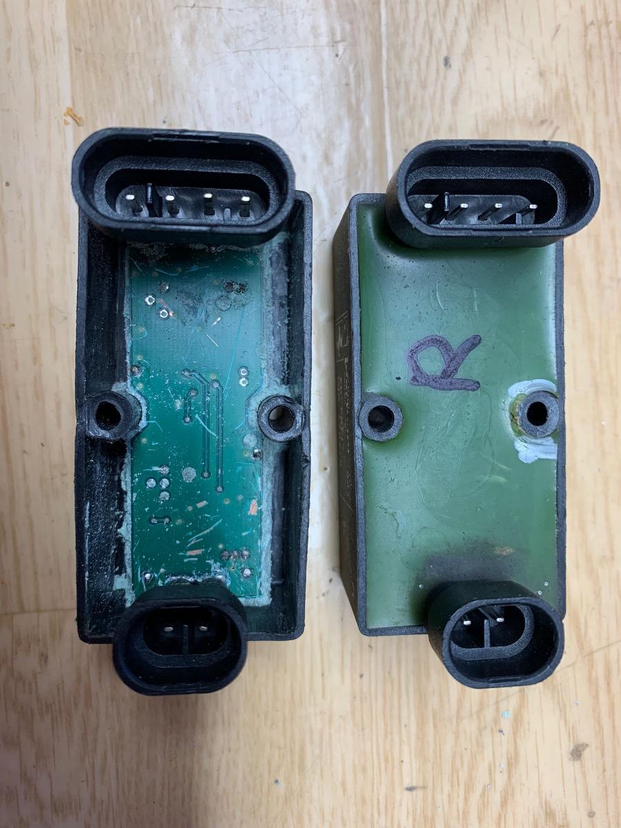

ich habe bei dem Spider neue bestellt von Viscovini da kannte ich noch nicht die von Technistrada , ich habe mal hier im Anhang ein Bild gemacht wie das das Ding von innen aussieht dacht3 da kann man vielleicht was sehen was da auf de Platine kaputt geht aber nix zu machen und die gußmasse na bis die raus war

Hier noch die Fotos der derzeit jetzigen Technistrada Steuergeräte
Diese Module habe ich mir auch an Lager gelegt, sollten die Originalen Probleme machen. Vorteil ist, dass diese Module auch erkennen wenn die Thermofühler defekt sind und dies dann anzeigen.

noch was zur Bauweise der Slow Down Steuergeräte  , Herr Viscovini hätte das Gehäuse auch anders bauen können aber Ferrari war das dann anscheinend zu teuer
Teilweise sind die Dinger auch beim Festschrauben schon gerissen am Plastik Gehäuse und der Gussmasse , also kommt auch zu Hitze und Feuchtigkeit noch Rissebildung durch Vibrationen oder das festschrauben der Dinger dazu was dann früher oder später zum Ausfall oder Störung führt :-((

Ist das  jetzt ein Steuergerät für beide Seiten und das Kabel wird auf die andere Seite gelegt ? Hat das schon jemand drin ?
wie wird das befestigt ?

Und warum baut ihr Dinger nicht irgend wohin wo sie Hitze und Wibrationsfrei ihren dienst verrichten kònnen?
vor 2 Minuten schrieb F430Scuderia:
Ja, ….und die Stelle wo du es befestigst suchst du dir selber aus😉
Das macht man mit dem Teil von Scud Ing Swiss auch.
Die Originale kommen an die originalen Befestigungspunkte, basta😉
Außerdem sind weder Hitze noch Vibrationen schuld, die Vescovinis sind schlicht und einfach minderwertig gekapselt, es trennt sich das Füllharz vom Gehäusekunststoff…..und dann erledigt die Luftfeuchtigkeit den Rest😉
An meinem alten 348 habe die Vescovinis mit einer Dichtungsmumpe großzügig eingeschmiert um die Teile zu schützen……..das Auto ist schon seit 12 Jahren nicht mehr in meinem Besitz und die Teile funktionieren immer noch einwandfrei.
